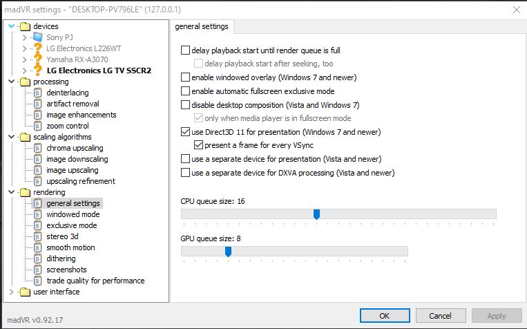

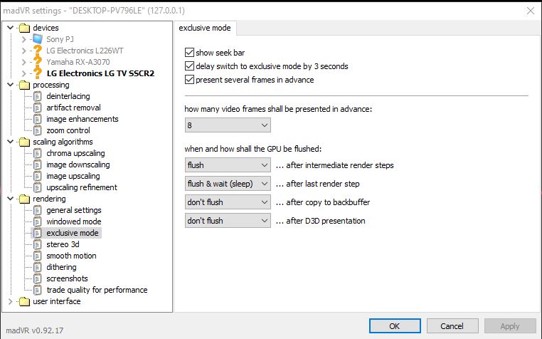

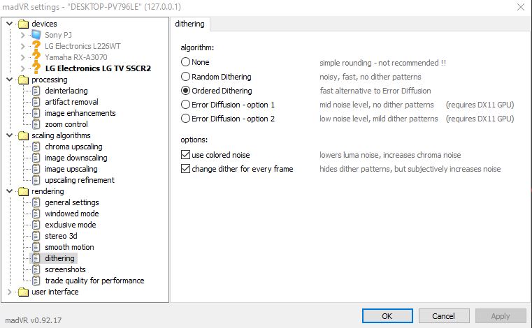

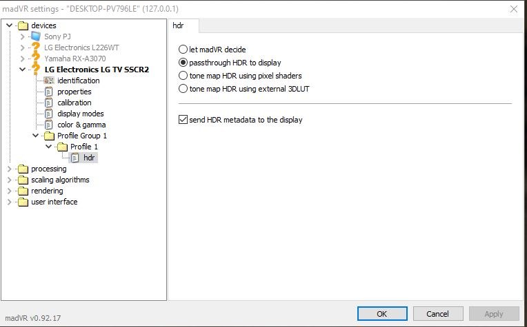

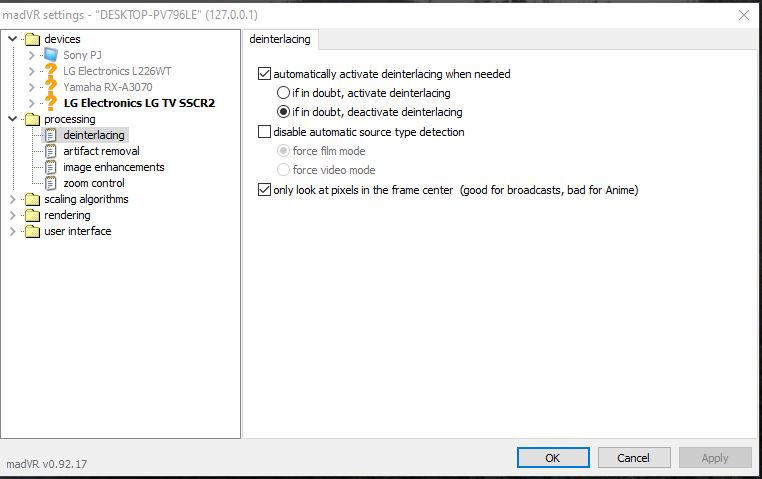

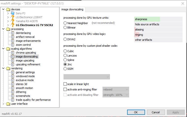

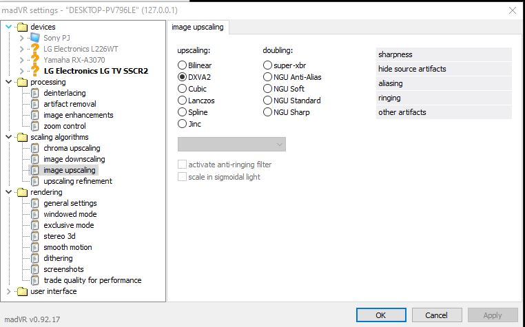

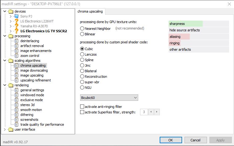

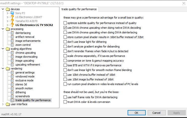

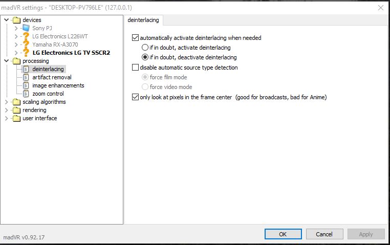

So wie versprochen die Screenshots von MADVR. Hab übrigens das HDMI Kabel mal direkt am TV angeschlossen. Dasselbe Problem. Microruckler und Tonaussetzer ab und zu.

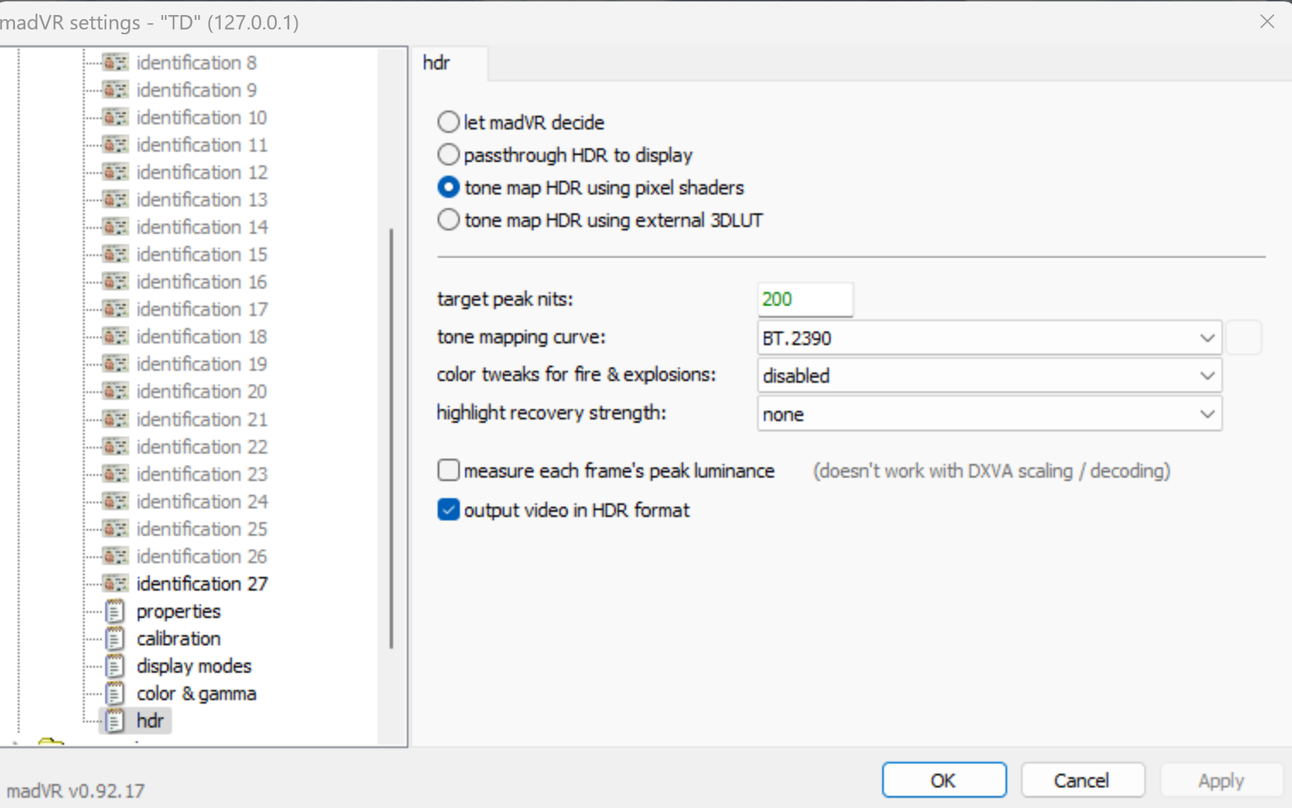

Probier mal "tone map HDR using pixel shaders".
Das sollte man bei madVR ohnehin verwenden m.W.
Ansonsten probier mal einen anderen Player (z.B. PowerDVD als Testversion), damit du weißt, ob das Problem bei madVR/MPC liegt oder woanders.

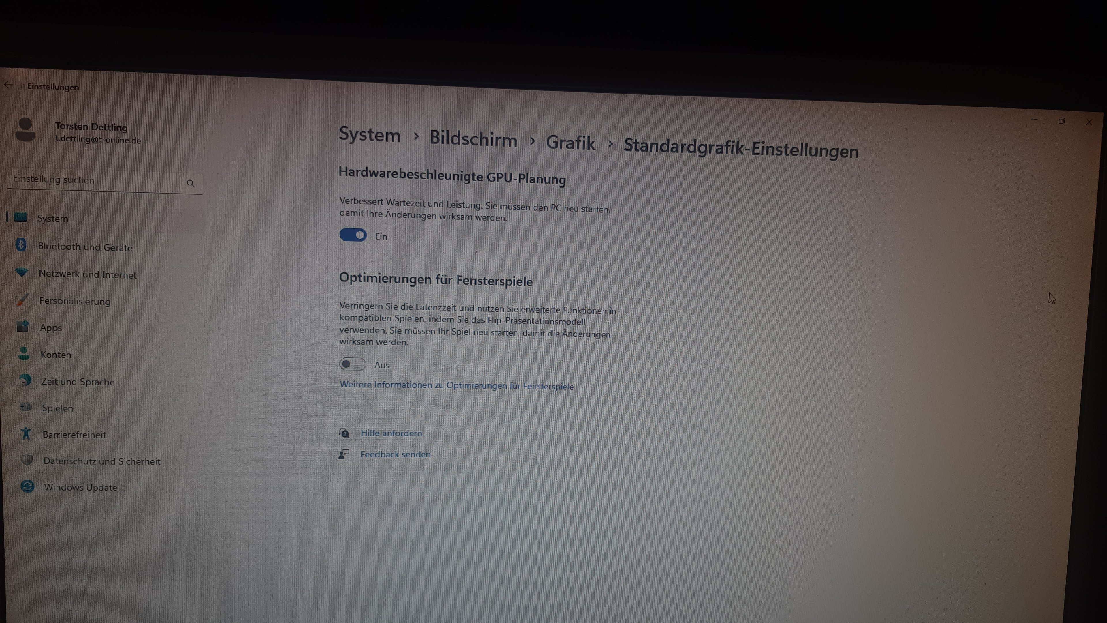

Also die Tonprobleme sind komplett weg aber die Ruckler sind noch da, aber sehr nur noch ab und zu. Ich teste das mal mit dem HDR aus. Ändert sich da im Bild was oder gibt es dabei was zu beachten? Wirkt sich das negativ auf das Bild aus? Hab noch ein Foto beigefügt. Vielleicht lag es daran? Welche Einstellung ist korrekt? So wie auf dem Bild?

Hardwarebeschleunige GPU-Planung? Keinen Plan. Im Zweifelsfall einfach mal deaktivierten und gucken. :D

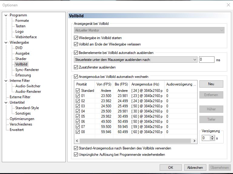

Leute ich habe es glaube hinbekommen. Es hat an der Bildwiederholungsrate gelegen!
Schaut im Anhang selbst. Das habe ich eingestellt und dann hat es super funktioniert!
