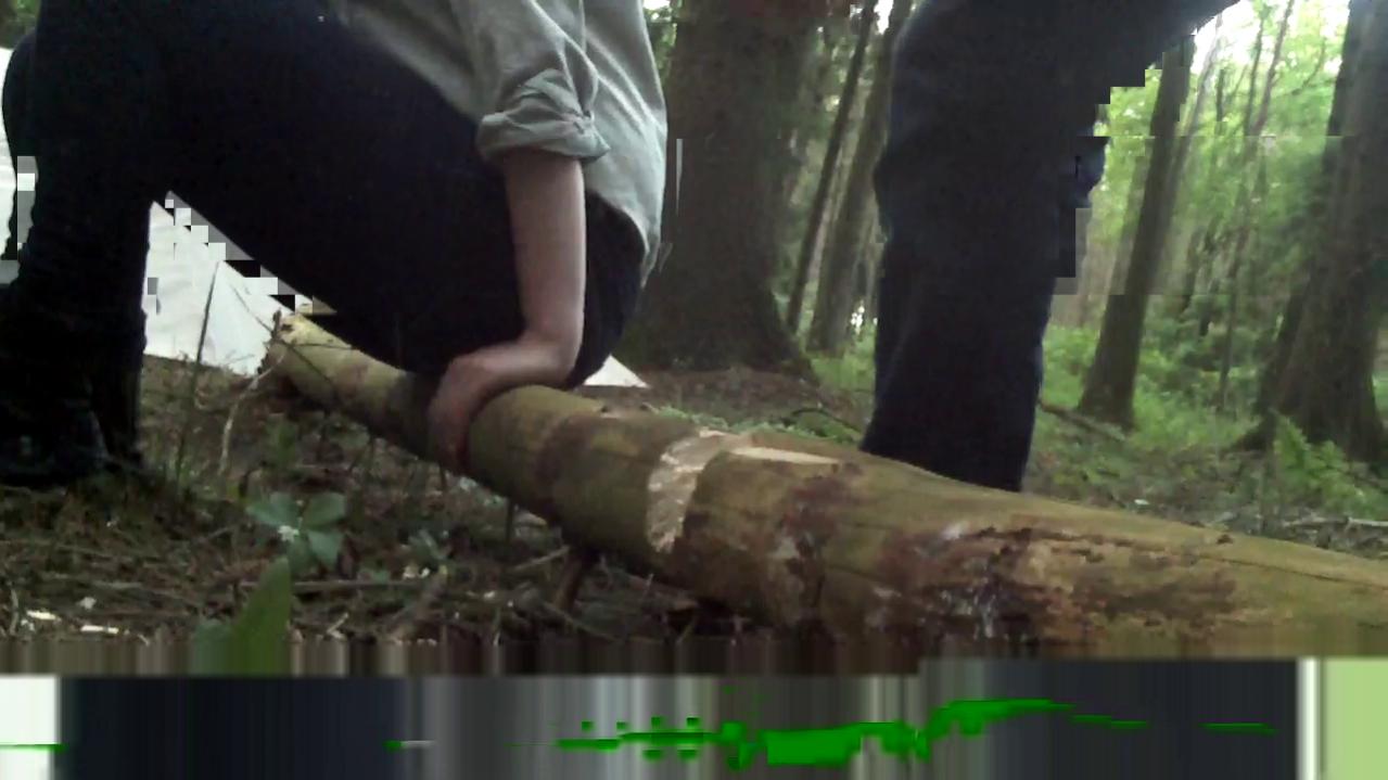

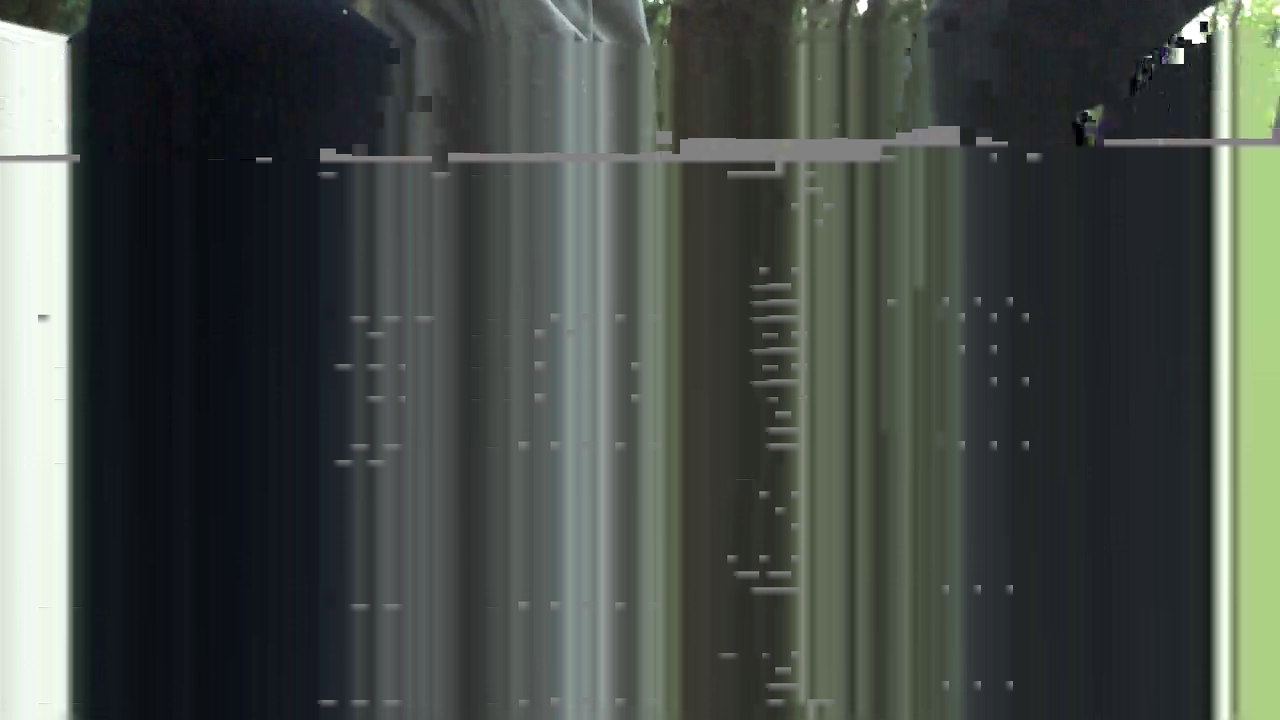

Erstmal danke für die Antworten, ich habe jetzt mit Photorec 190 Elemente wiederherstellen können. Die JPEGs wurden völlig korekt gerettet, die Videos, auf die es mir aber ankommt scheinen defekt zu sein. Die Windows Thumbnails zeigen ein unvollständiges Bild, das unten abgeschnitten ist. VLC spielt die Videos extrem Artefakt belastet ab, es reicht gerade noch, um zu erkennen, dass ich das richtige Video habe. Dabei rauscht der Ton die ganze Zeit. In den Anhang hab ich mal zwei Snapshots aus einem der Videos mit VLC gepackt.
Irgendwelche Vorschläge?
