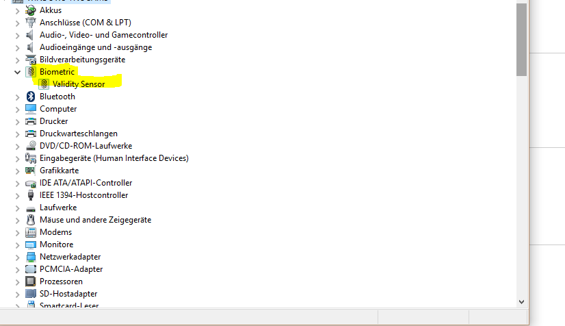

gestern habe ich auf meinen zwei NB von HP 8440p u. 2560p ein upgrade von Win8.1 (8440) Win 7 Pro (2560) --> upgrade auf Win 10 Pro (64Bit) so weit erfolgreich durchgeführt.

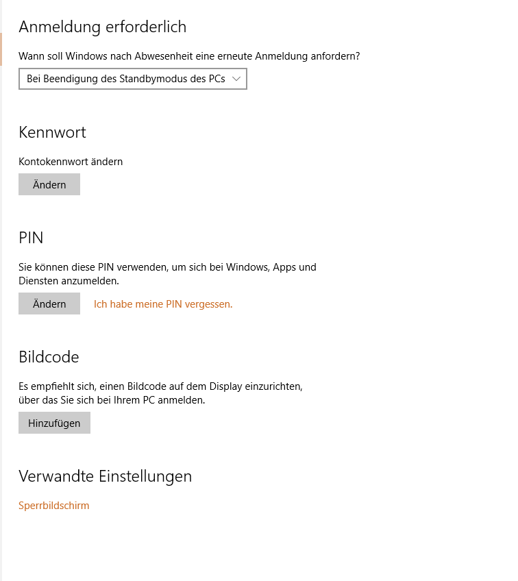

heute früh wollte ich die Anmelde Funktion via Fingerprint Aktivieren, leider wird diese Funktion im Win10 Einstellung Menü nicht angezeigt, unter den alten Versionen ging dies ohne Probleme.
Treiber sind Installiert.
ist das ein bekannter Fehler von Win10 oder wird dieses Feature erst nachgepflegt?
Also bei mir funktioniert es (Synaptics FP Sensor). Bei dir wird ja anscheinend "Windows Hello" gar nicht im Menü angezeigt, dort befinden sich diese Optionen nämlich jetzt.

hatte das selbe Problem bei meinem ZBook 14. Wurde auch automatisch mit einem Vadility-Treiber installiert.
Vadility wurde wohl von Synaptics übernommen, weshalb neue Treiber von denen kommen sollten.
Jetzt habe ich einen Treiber für "Synaptics FP Sensors (WBF) (PID=003f)", Version 4.5.307.0 installiert und Windows Hello ist verfügbar.
