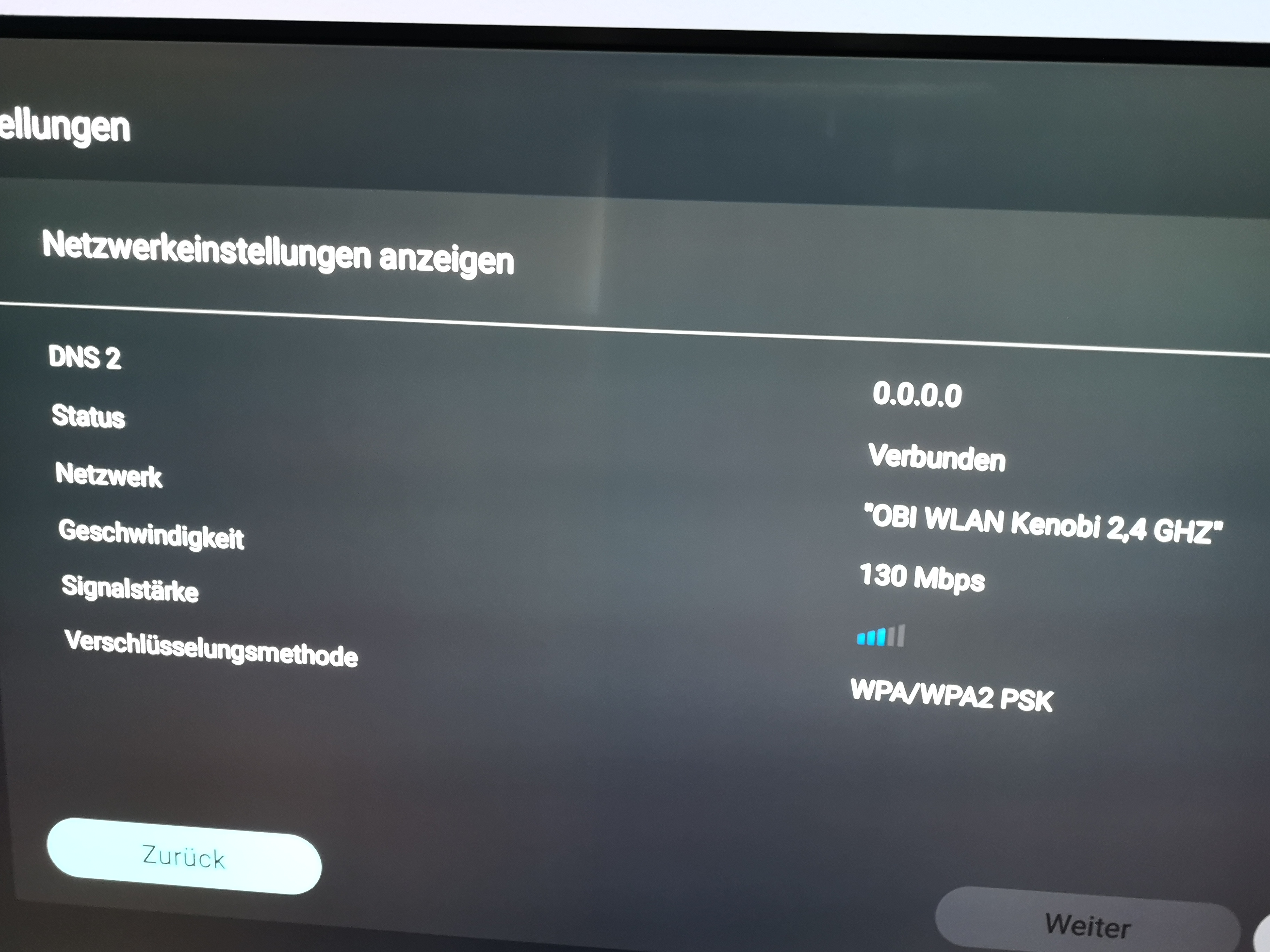

Wie gut ist denn die WLAN-Verbindung des Sticks?
Welches WLAN? 2,4 GHz, 5 GHz? Wie viel Netto-Bandbreite?

Ich habe keinen Stick. WLAN UND TV Android Prime App.

Bei 5 Ghz bessere Werte, aber kürzere Distanzen
Bei 2,4 Ghz sind größere Abstände möglich, aber etwas langsamer.
Ich würde 5Ghz empfehlen wenn die Geschwindigkeit reicht. Habe selbst nach mehr als zwei Jahren (wirklich) nicht einen Aussetzer gehabt. Abstand des Routers ca. 4,5 Meter eine Wand dazwischen. FB 7590

Kurzes Kabel vom Router zum Fernseher, damit das Video 10 Minuten spielen lassen und du weißt, ob es am WLAN liegt oder nicht.

@Lightshow
Was @DeusoftheWired damit meint mit diesem Test, das theoretisch der Fernseher dafür verantwortlich ist. Solche installierten Apps werden selten bis gar nicht upgedatet. Tritt das Problem mit Kabel auf, dann kannst du sicher sein, dass es an der App liegt

In der letzte Zeit vermehren sich die Qualitätsprobleme bei prime. Besondere Baustellen: Browser und Geräte mit veralteten Zertifizierungen. Netflix, Disney laufen weiterhin in FHD, weil andere content protection verwenden.
Die Ursache ist: nicht bestandener widevine L1 handshake der führt zur verminderter Auflösung. HD statt FHD.
Ich habe schon eine Kampagne mit Microsoft und Amazon Support durch.
Versuch mit dem Fire TV klärt alles auf. Internet oder DRM Kram?
Wenn die prime App in der Glotze zu alt ist oder die Hardware allgemein, hilft nur externer Zuspieler.
