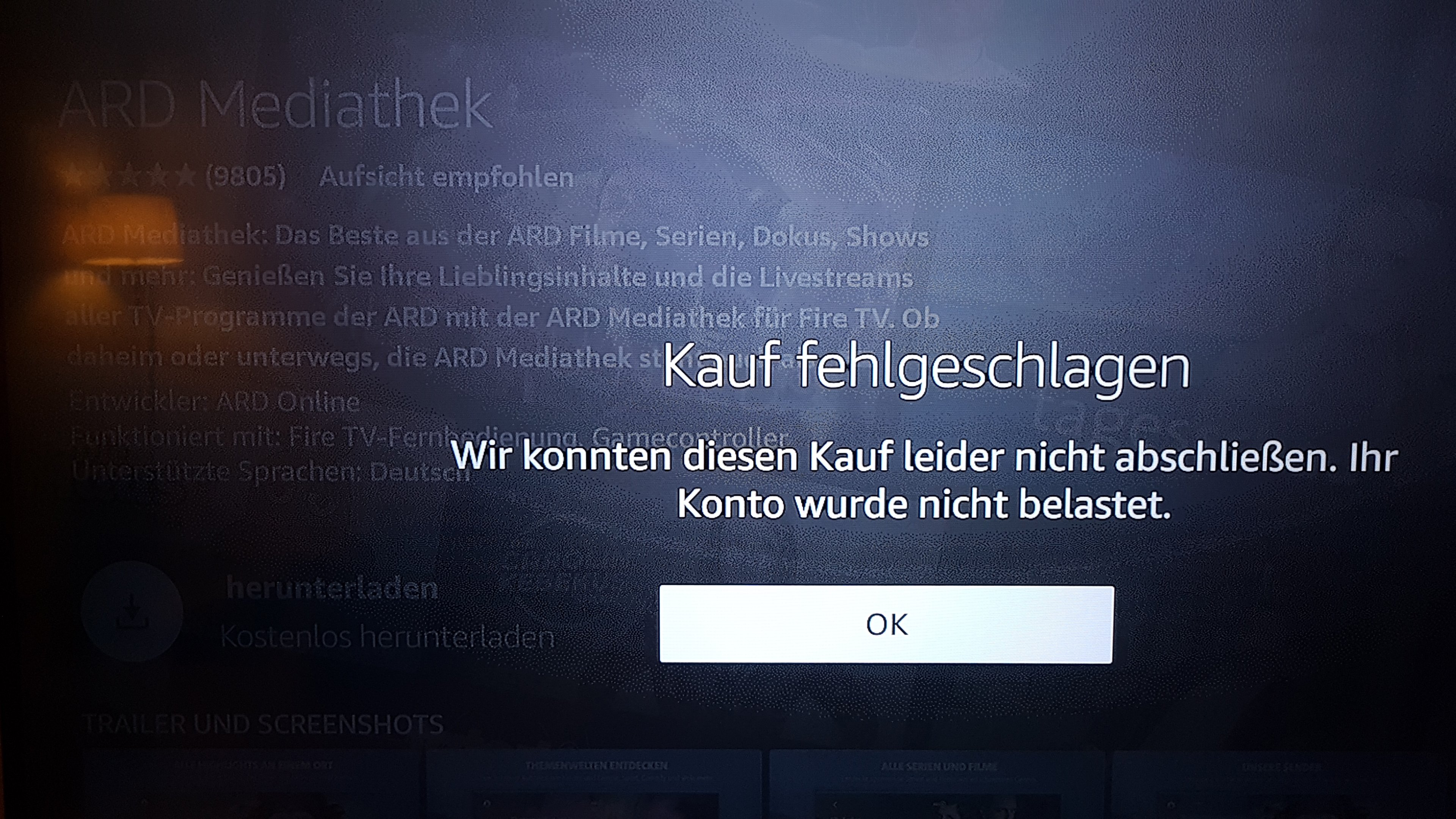

Es handelt sich um einen älteren Fernseher (LG 47LM669S). Ich habe die Auflösung von automatisch auf 1080p@60Hz gestellt. Leider ohne erfolg. Auch habe ich einen anderen HDMI Steckplatz genommen. Das merkwürdige ist, dass ich im fire TV Menü normal alles auswählen kann aber sobald bspw. 3SAT das aktuelle Programm schauen möchte, nichts dargestellt wird. Auch kann ich keine Apps wie die von ZDF runterladen. Da kommt die Meldung "Kauf fehlgeschlagen" obwohl die App kostenlos ist. Kann es eventuell damit zusammenhängen, dass ich in die Schweiz gezogen bin und der Stick in Deutschland gekauft wurde?

Musste man den nicht in seinem Amazon Konto hinzufügen oder aktivieren, oder täusche ich mich da jetzt.
Ich habe Amazon angeschrieben. Ist geoblocking in der Schweiz. Lecko mio...
Reaktionen: HisN
Thx für die Aufklärung. Hallelulia :-(
Du sollst ja auch nicht Die öffentlichen schauen ohne deine gebühr zu entrichten.:jumpin: bezieht sich jetzt auf den Kauf von ZDF.
