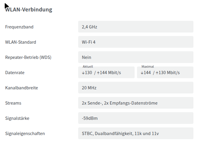

Du kannst in der FB Oberfläche doch easy sehen, mit welchem WLAN-Node und wie schnell der Stick brutto verbunden ist.
Reaktionen: inge70
Da scheint der Stick sich mit dem 2,4GHz WLAN zu verbinden anstatt mit 5GHz. Wobei die Bruttodatenrate, wie @h00bi aufzeigt, leider nicht das aufzeigt was er tatsächlich nutzt, obwohl die ausreichen und auch nutzbar sein sollte eigentlich. Zumindest dachte ich das lange Zeit und musste mich eines Besseren belehren lassen.

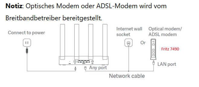

Ich hab mir vor einigen Tagen den Xiaomi Router AX3000T zugelegt. Der hat die Verbindung fast verfünffacht.

Der Drop auf 1Mbit/s ist kein Anzeichen für Wechsel ins 2,4GHz Band, sondern für einen Fehler.
Wenn der Stick so zum WLAN Knoten positioniert ist, dass er (sofern die 110 Mbit/s per 5GHz sind) 5GHz Empfang hat, dann ist an der Position 2,4GHz nicht so schlecht, dass das auf solche Nettodatenraten droppt.

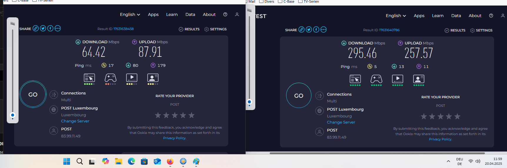

Ich habe von den 115-130Mbit/s Brutto im integrierten Speedtest 68Mbit/s netto.
Und der Standort ist bei mir grade so an der Grenze, wo der Stick lieber 2,4GHz aus dem Wohnzimmer-AP nimmt als 5GHz vom Router.
Sobald ich mein Handy mit aktivierter Fritz-WLAN App Messung hinter den TV im Schlafzimmer halte droppt das Router 5GHz unter 18Mbit/s und es springt um auf 2,4GHz über den AP.

Du brauchst eventuell nur einen schnelleren Router dazwischen zu installieren.
Du meinst zwischen seinem Tv mit FireTv Stick und seiner eigentlichen Fritzbox.
Quasi als Repeater oder?

Ich hab keinen TV Stick mit Fire TV, sondern eine Octagon Sat Receiver der auch IPTV kann.
Den Router habe ich direkt mit der Fritz box per Lankabel verbunden, und das verbessert die Leistung aller angeschlossenen Geräte, Desktop PC - Laptop - 2 Smartphones.
So in etwa

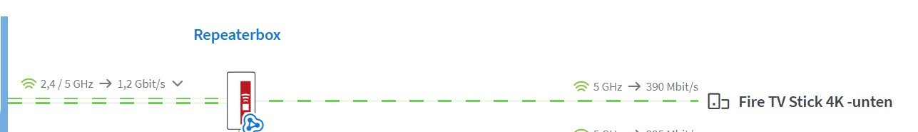

den Stick habe ich schon hinter dem TV weg. Schon immer. Der ist hinter einem Schrank und der Mauer. Aber der Fritz Repeater ist direkt hinter der Mauer. Also Quasi nur 40cm weit weg.
Mein Stick ist meißt immer im 5 GHz Netz und Brutto laut Fritzbox hatte er vorhin noch 890 Mbit. JEtzt gerade zB über 300Mbit. Daran sollte es nicht liegen, oder?Screenshot 2025-04-20 124327.jpg

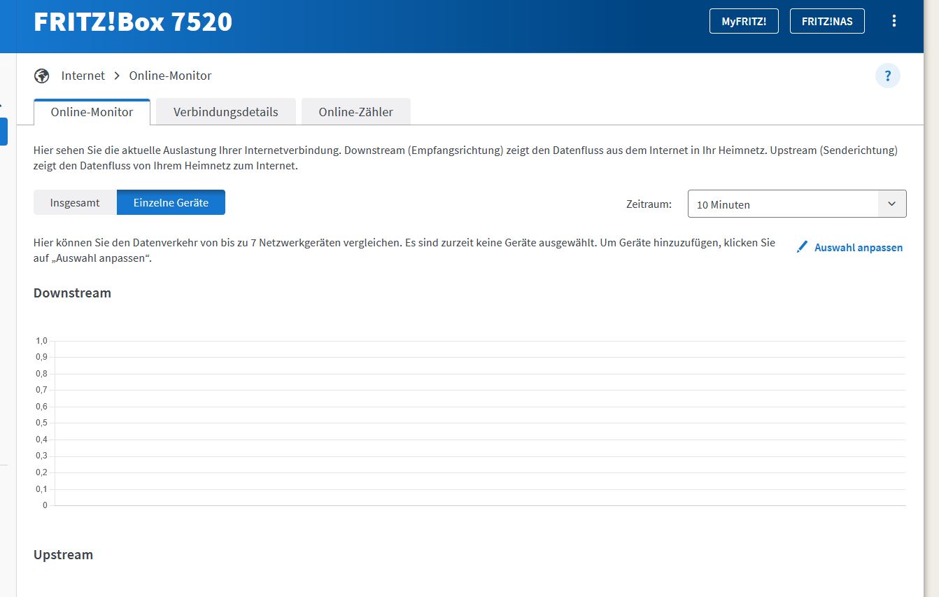

@inge70 Doch, wenn man es eingestellt hat ;)
Reaktionen: inge70
Hast du die Probleme auch ohne Repeater? Manchmal ist schwächerer Empfang besser als Probleme durch Repeater. Am besten die Repeater via Telefon/Koax/Ethernet als Accesspoint anbinden.
Stimmt, online-monitor nannte sich das ich wusste dass ich das irgendwie schon mal gesehen habe.
