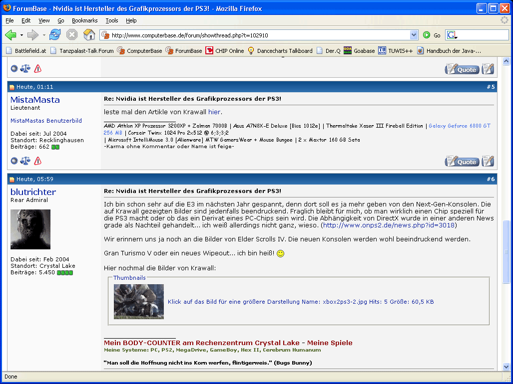

Mein erstes Problem habe ich schon hier angesprochen, aber bis dato noch keine Lösung gefunden. Immer wieder werden mir Bilder nicht angezeigt (auf dem Screenshot fehlen das Thumbnail des einen Anhangs und ein Benutzerbild), erst mit einem Refresh tauchen sie auf (oder auch erst nach 2).

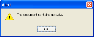

Und das 2. Problem ist, dass ich immer wieder beim Surfen die Meldung bekomme "The document contains no data." und dann wird die Seite nicht angezeigt oder doch.
Das Bild-Problem habe ich schon seit mehreren Firefox-Versionen, die No-Data-Meldungen zumindest seit Version 0.9. :rolleyes:

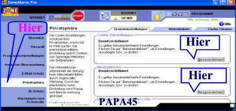

Ich habe das Problem auch, dass die Angefügten Bilder nich angezeigt werden. Es geht aber alles, wenn ich ZoneAlarm raus mache. Ich habe in ZoneAlarm die Option noch nich gefunden, damit das alles wieder richtig geht. Wisst ihr wo ich da rumstellen muss? Hab keine Lust die Firewall raus zu nehmen!
Hey
Ich hatte so ein Problem mit meinen Bildern+ Gif Animationen.
Habe auch ZoneAlarm drauf und habe wenn du die Hauptseite von Z P aufmachst unter
Privatsphäre meine Eistellungen geändert. muß ein bisschen rumspielen bis alles klappt.Mit Webblocher und so.
Ich dachte auch zuerst das es an Firefox liegt aber danach kam mir die Firewall ins Auge.
gruss PAPA
