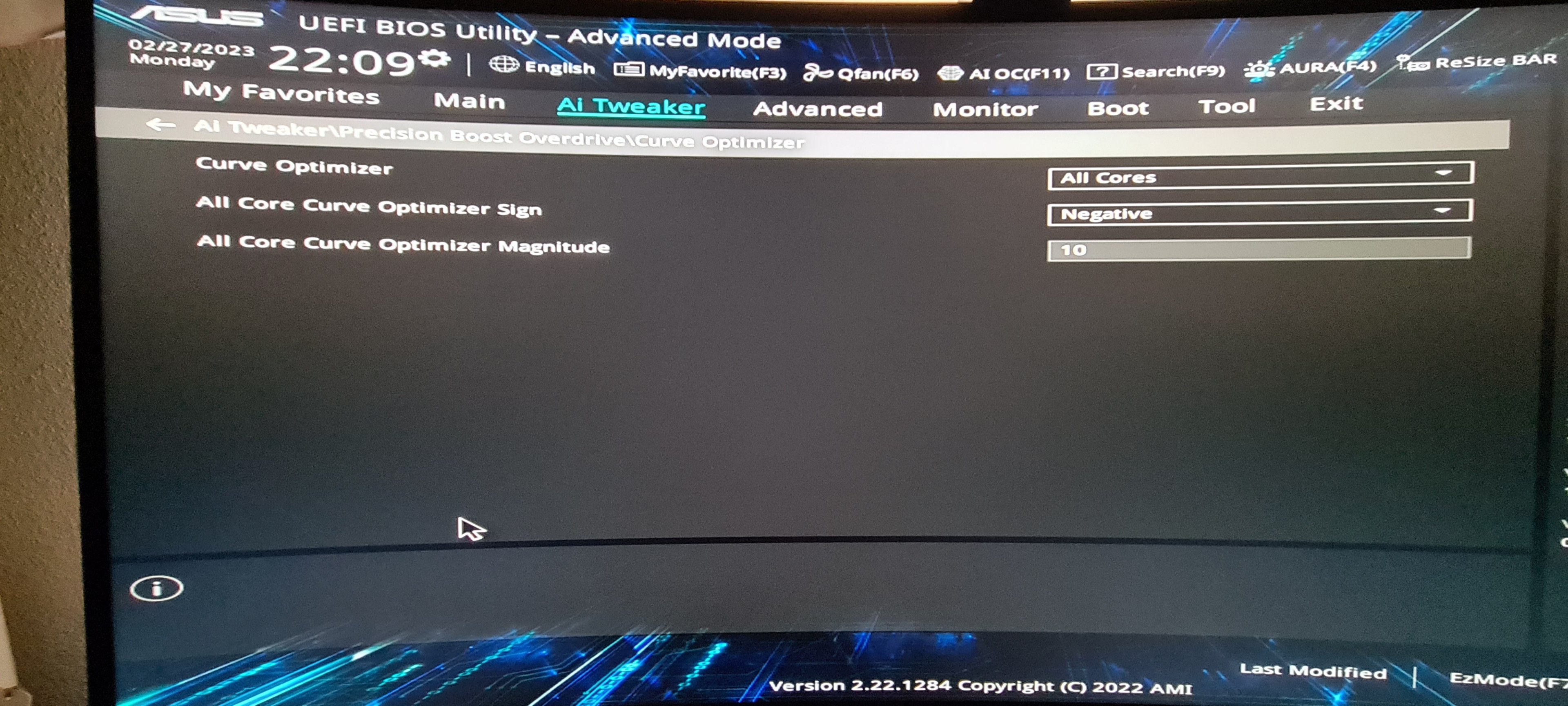

Prozessor (CPU): Ryzen 7700x (Curve optimized -10 all core)

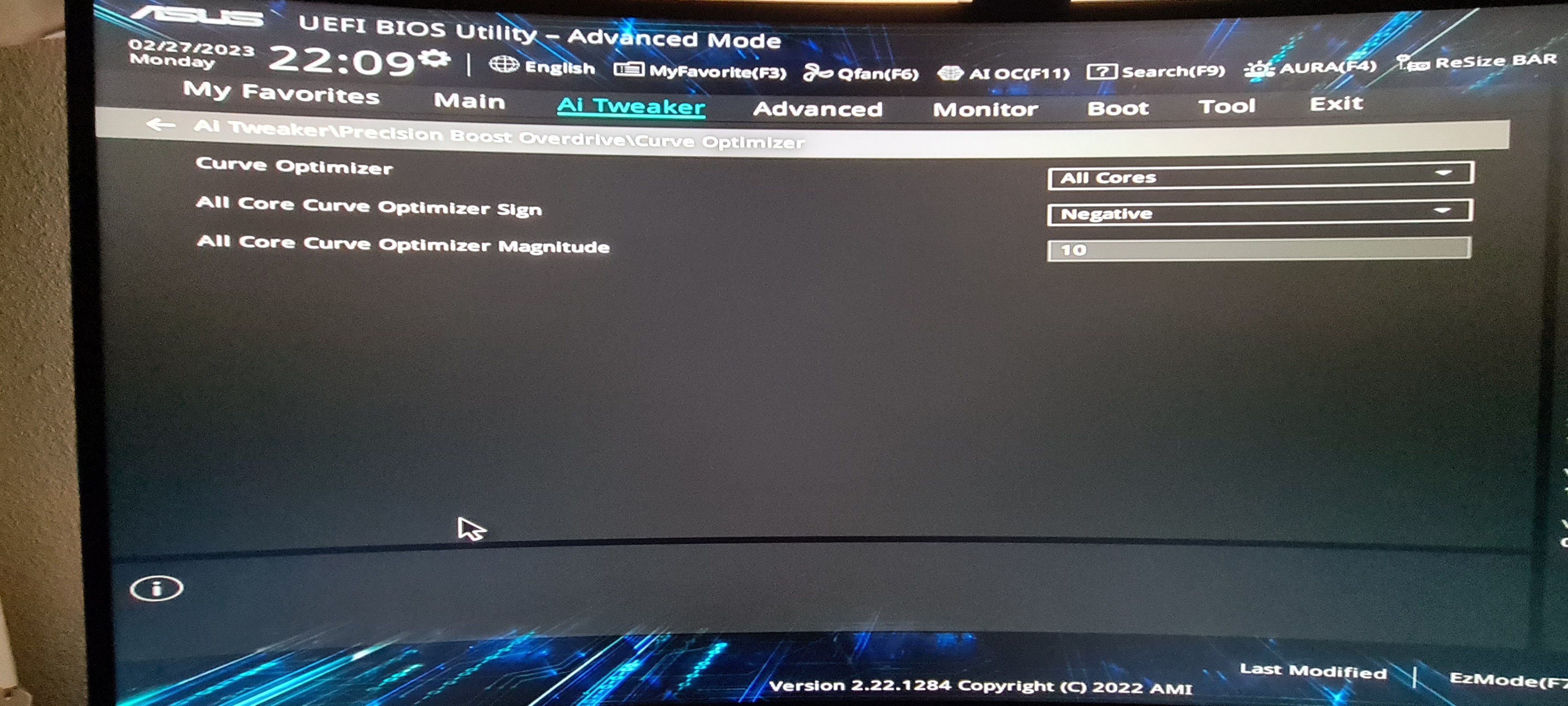

mach erst mall Curve optimizer aus / restore den default Wert. Und dann kannst du beginnen mit Motzen wenn dieser immer noch nur 5.4 statt 5.5 hat...

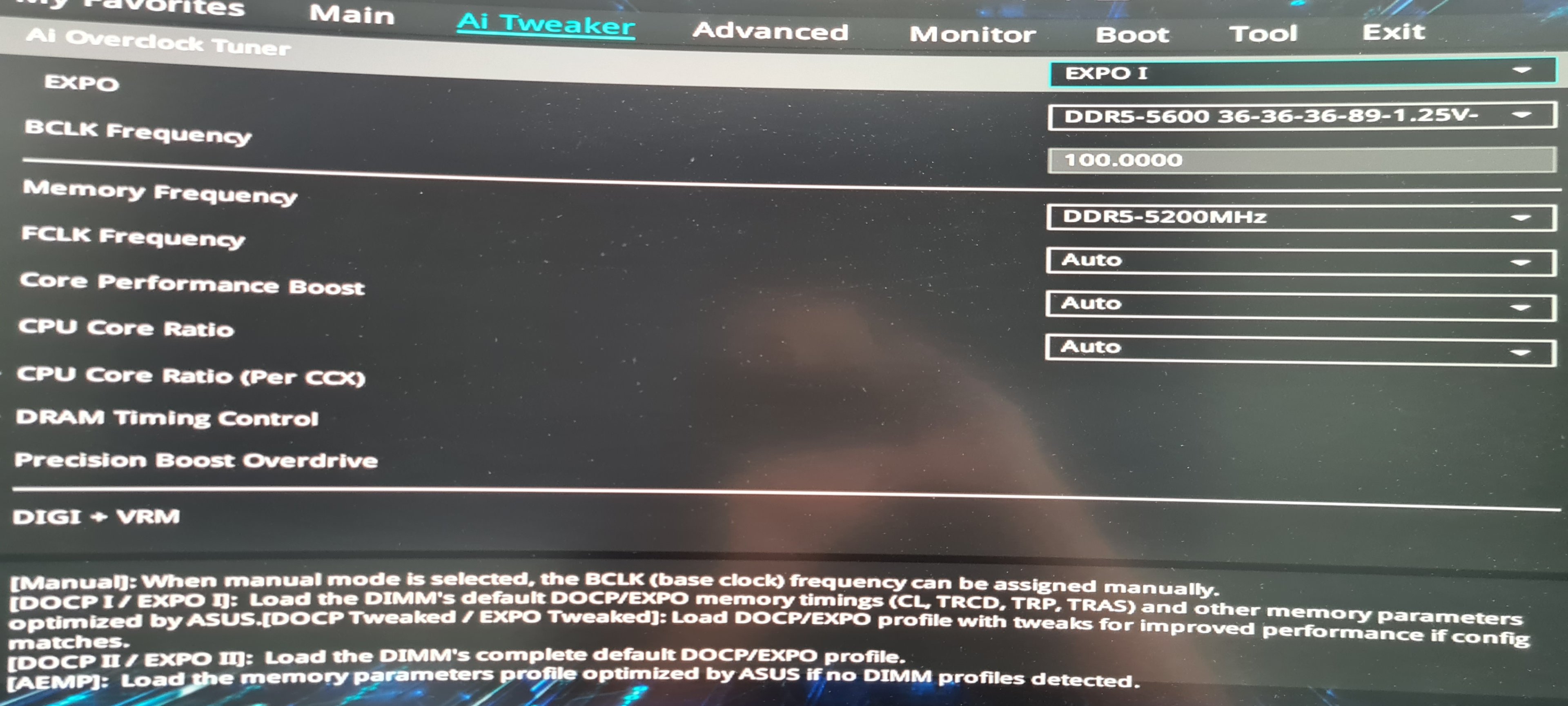

/e: Auch wenn 6000er RAM der Sweetspot ist. Stock ist 4800/5200 alles darüber ist OC (oc des RAM Kontrollers) es muss nicht funktionieren - es muss nicht stabil sein. etc pp

Werde aber trotzdem den Default beim Curve Optimizer einstellen und schaun, ob das eine Ursache für den Blackscreen bzw. den CSM Fehler nach dem Einschalten sein könnte. Dafür muss aber der PC aber länger aus sein. Also werde ich ein Ergebnis erst morgen früh posten.

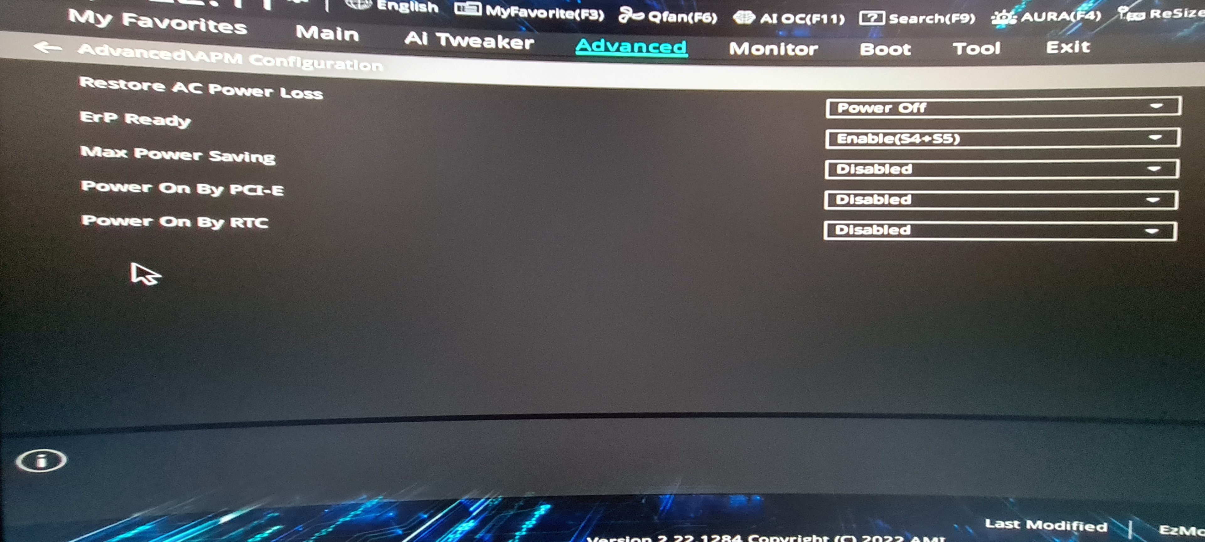

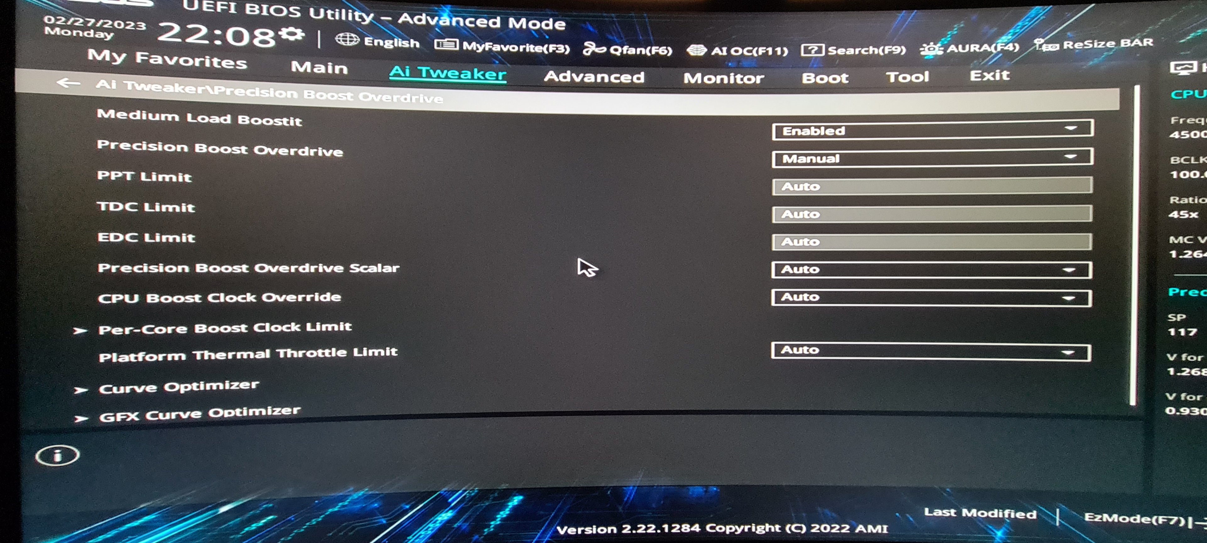

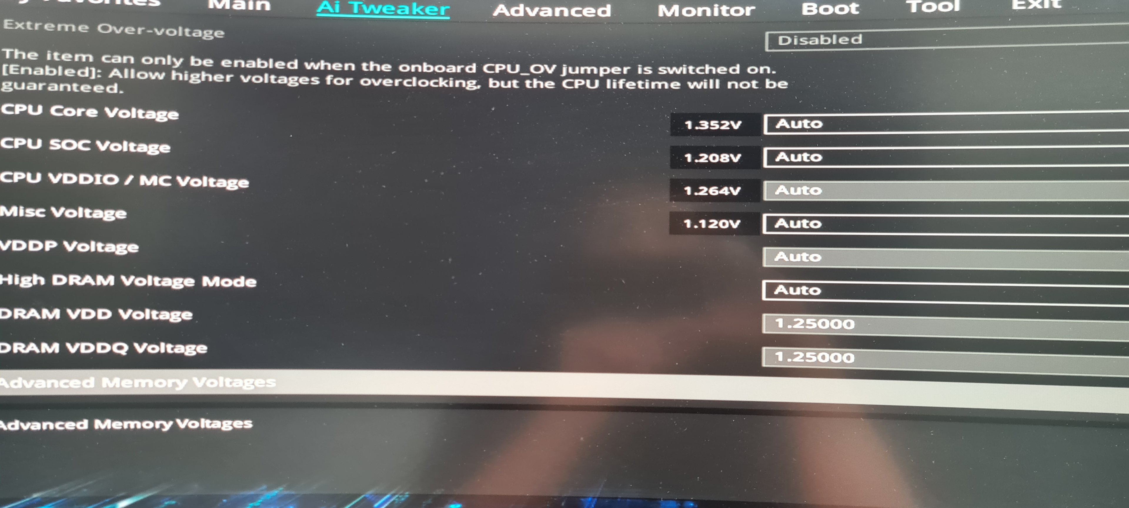

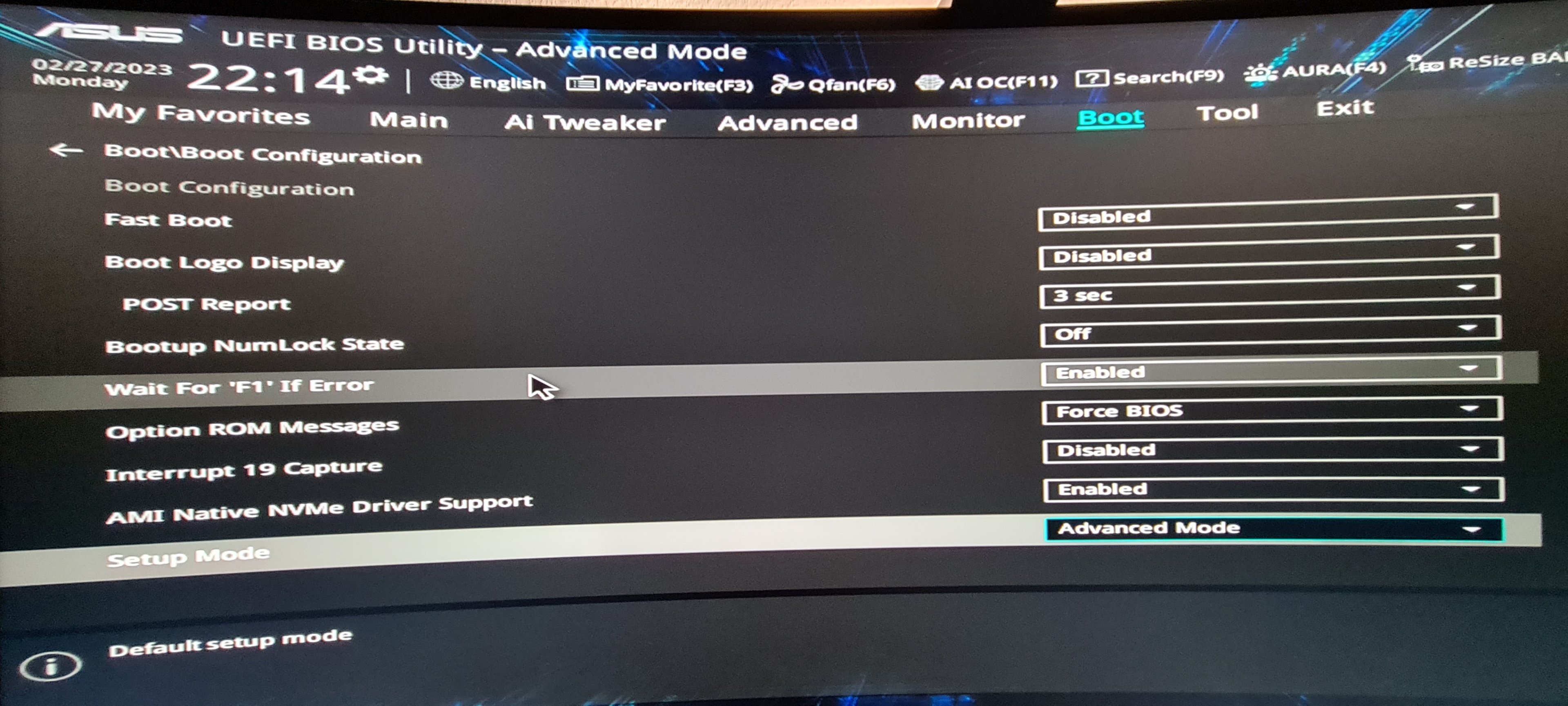

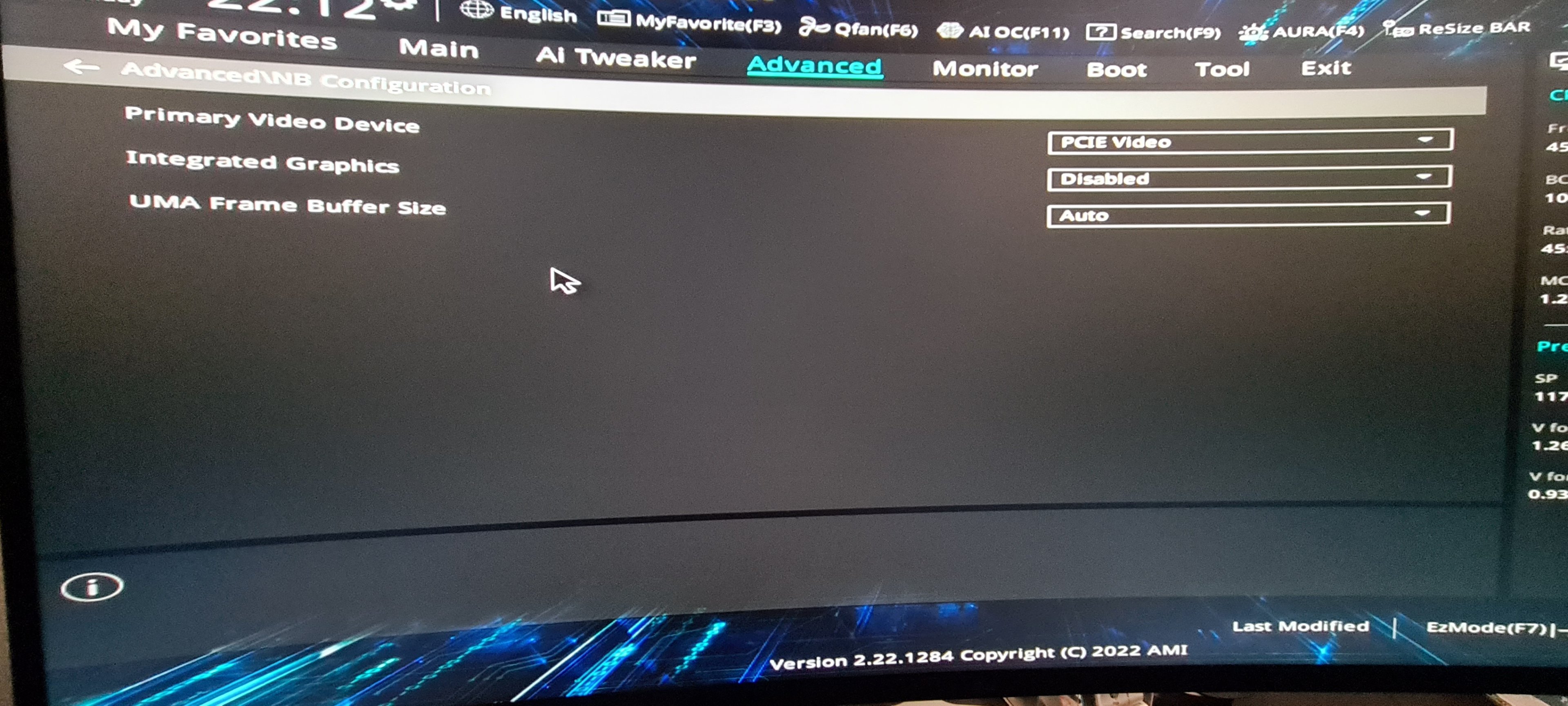

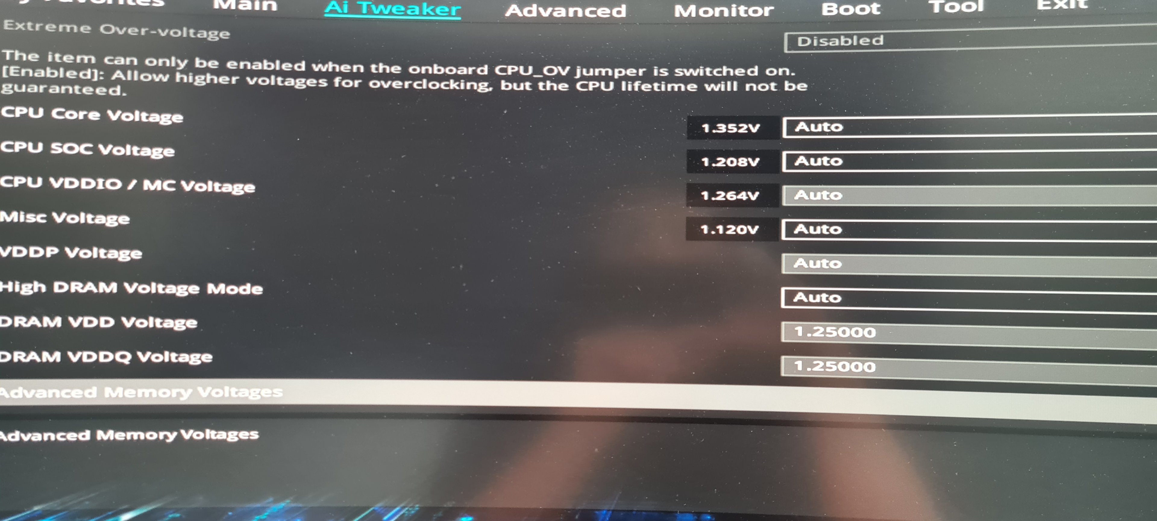

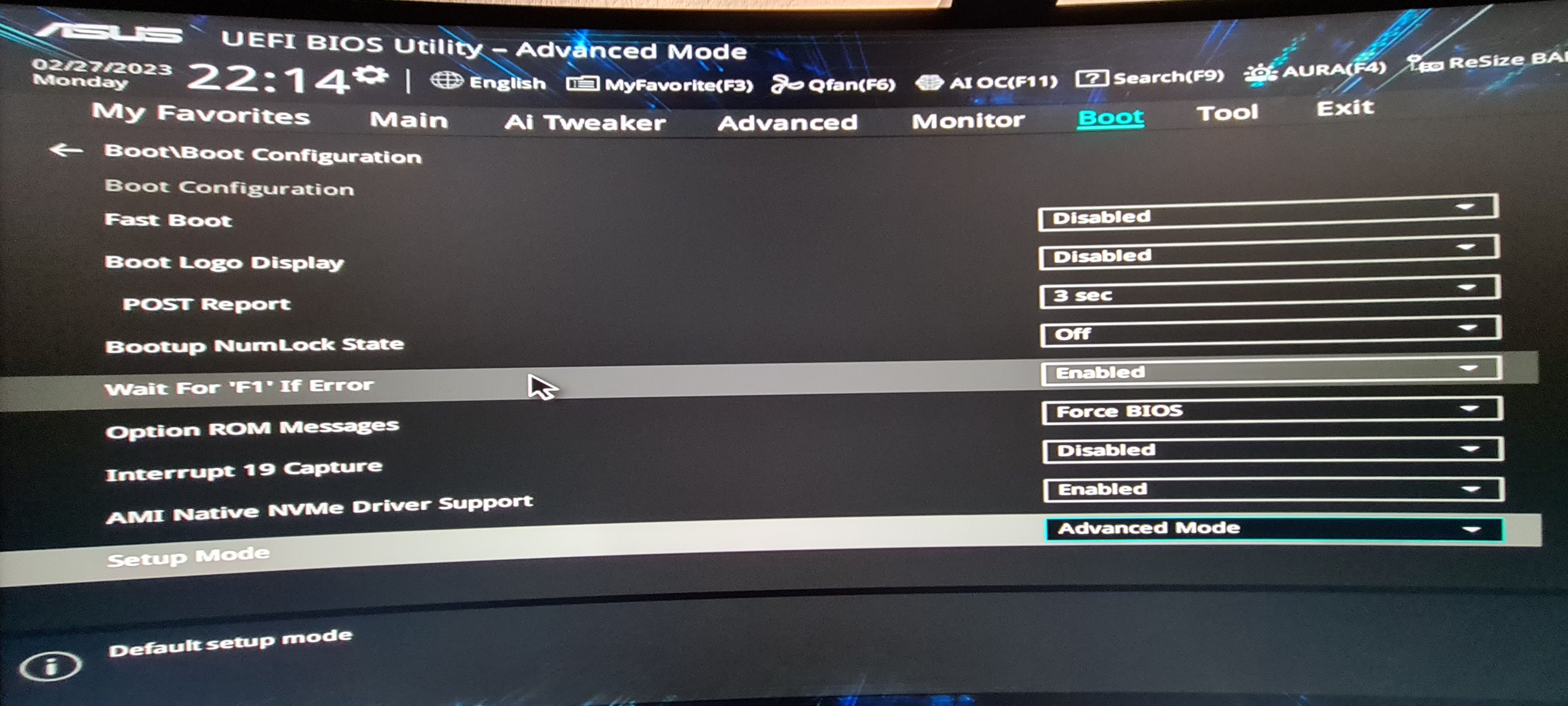

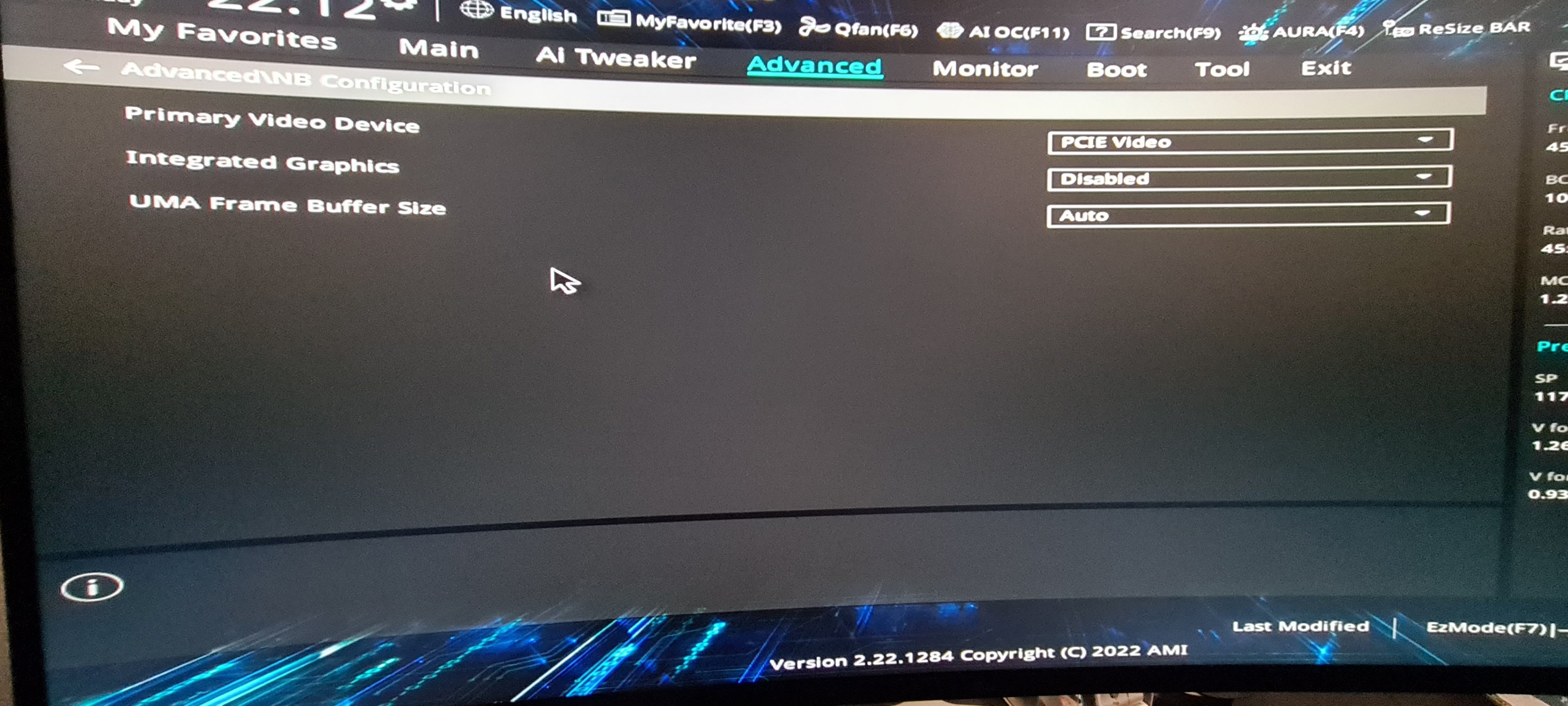

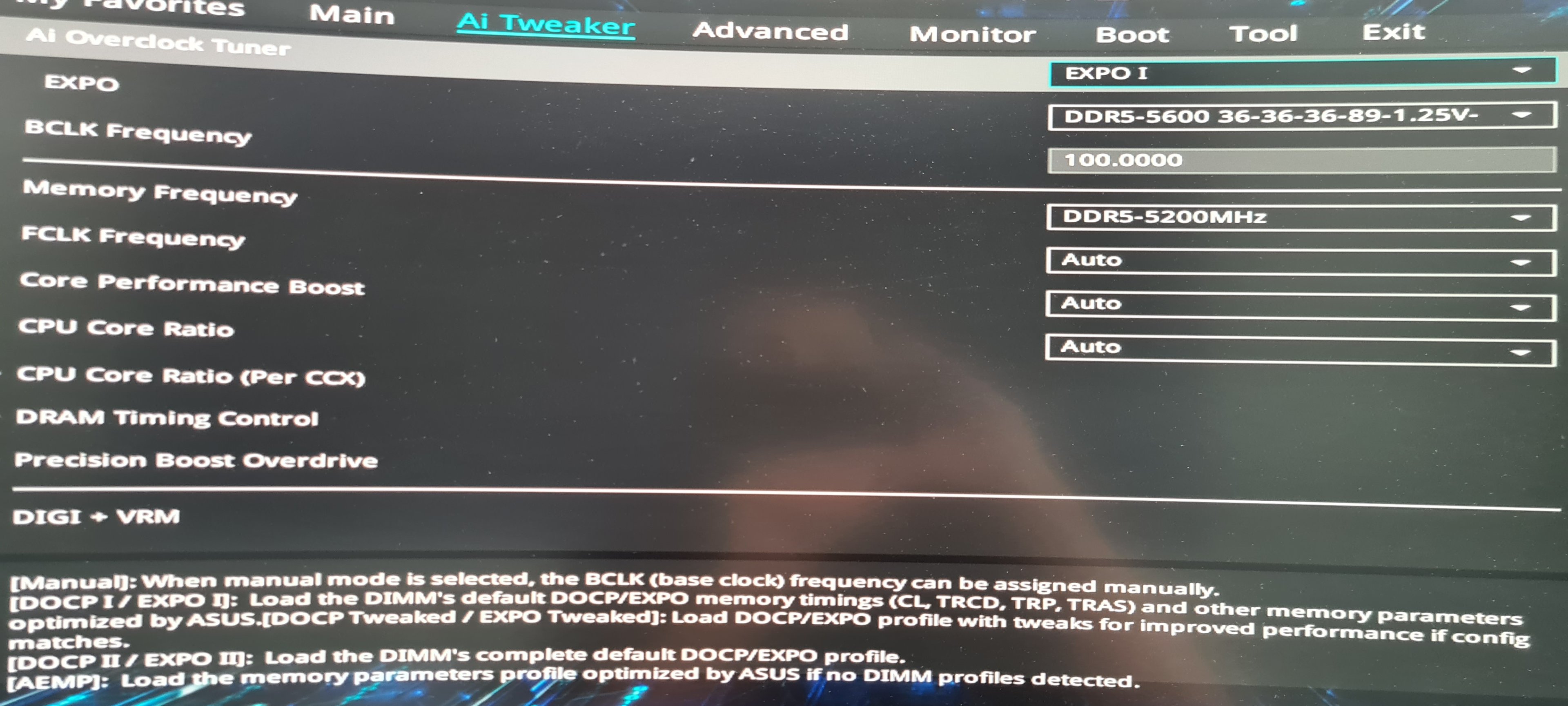

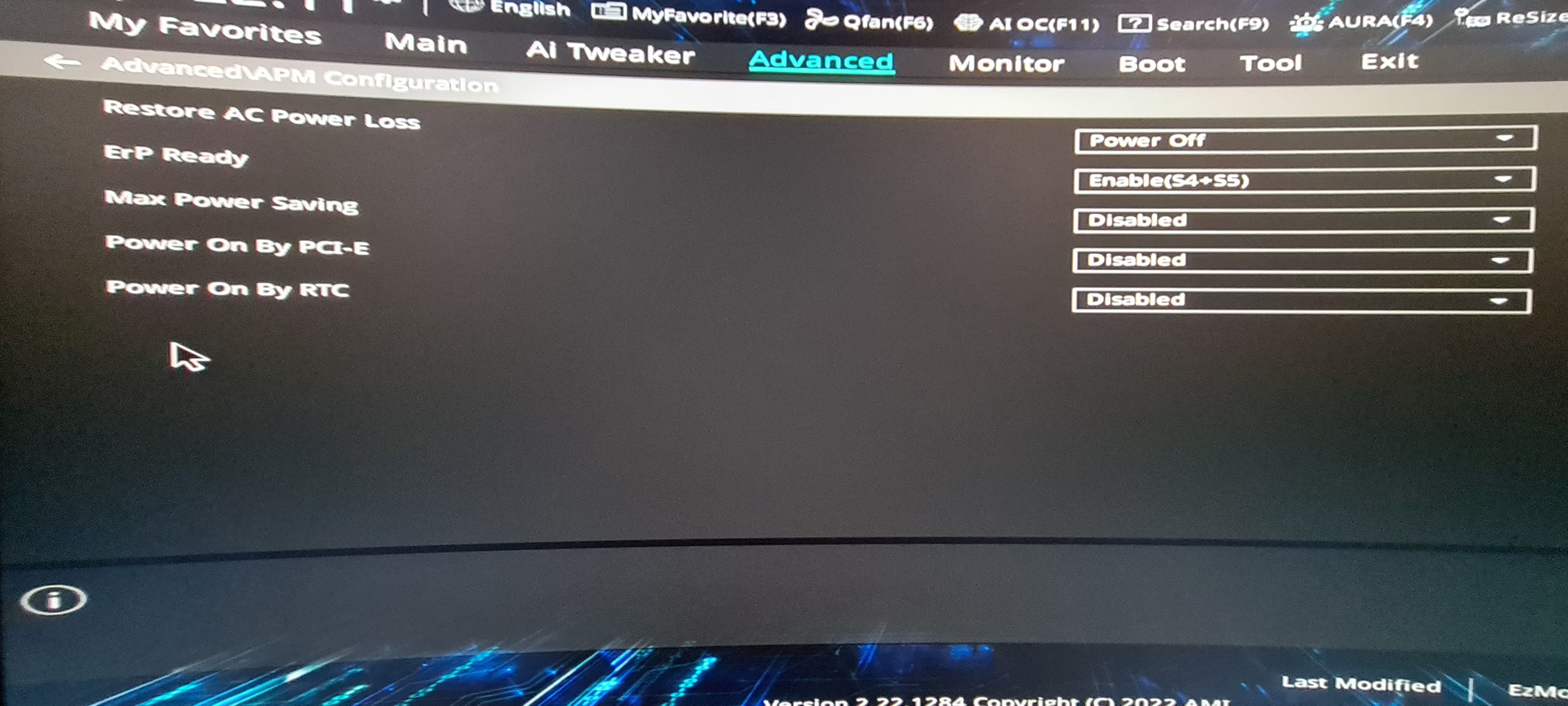

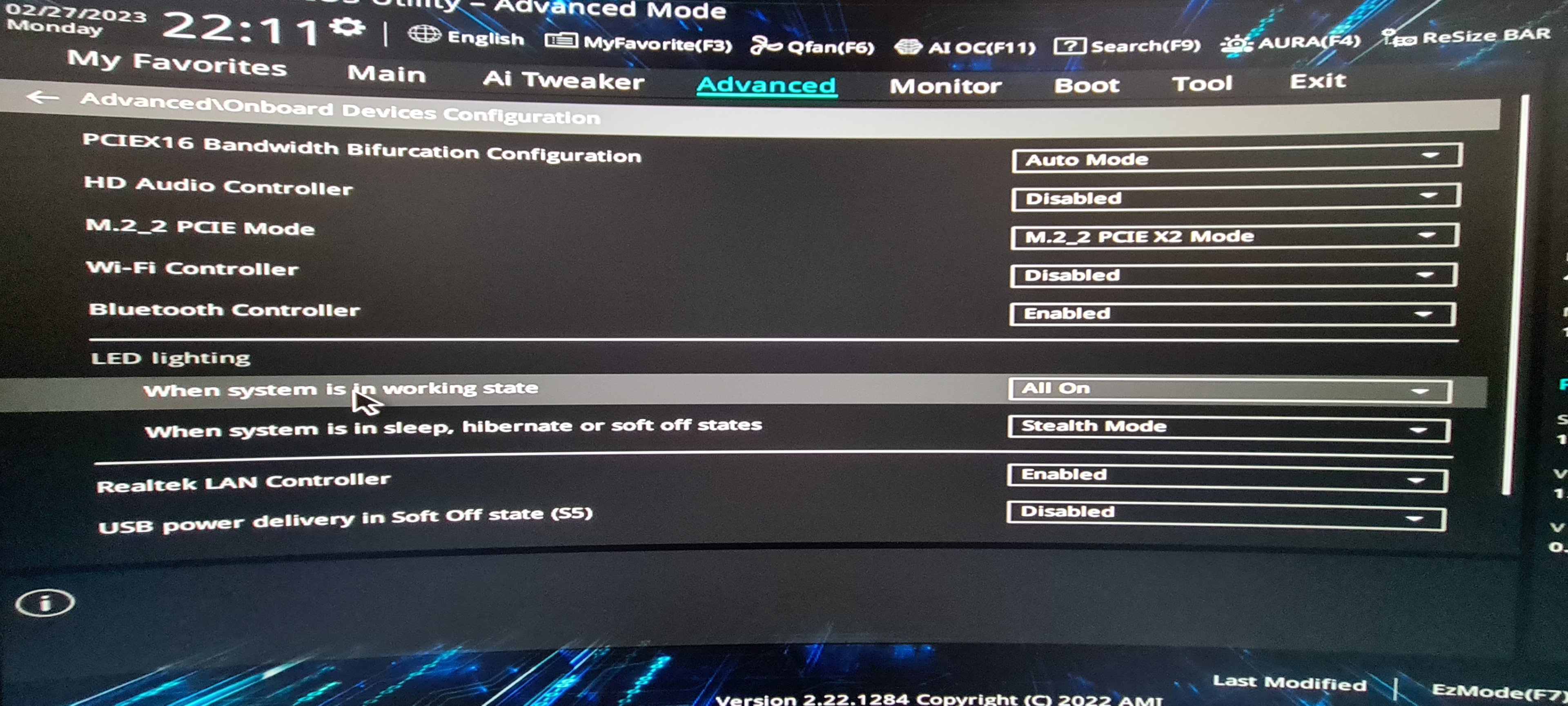

Anbei sind noch ein paar Screenshots von den Bios Settings. Es ist nix besonderes und weit weg von "Spielerei".

Wieso aktivierst du das Compatibility Support Module für Legacy Support? Ich sehe aktuell keine Komponente in deinem System welche CSM im UEFI benötigt könnten. Wenn es nicht benötigt wird sollte es deaktiviert werden.
Kenny, Du bist gerade verwirrt ;-). Das mit dem Takt hat Martinipi gepostet. Und das mit dem CSM, dass ist der Fehler, den ich mit Bios 1410 habe (siehe Screen im Eingangspost). Dieser Fehler tritt nur nach dem Einschalten auf, wenn der PC länger ausgewesen ist und nur dann.
Keine Ahnung, wieso er mir diese Meldung anzeigt. Die Hardware braucht das nicht und es hätte nur Nachteile. Denn wenn CSM an dann bedeutet das automatisch RBAR aus.
Fakt aber ist. Wenn RBAR im Bios aus, dann kommt dieser Fehler nicht. Fakt ist auch, dass ich den CSM Fehler einfach mit F2 ignorieren kann, ohne das irgendwas nicht funktioniert. Selbst RBAR ist dann an.

Expo ist deaktiviert, die Speicher-Spannung nach Herstellervorgabe auf 1.25, den Takt auf 5200, die Primary Timings nach Herstellerangabe auf 36-36-36-36-89 gestellt. Rest auf Auto

@Yogi2023 bezüglich abgeschaltet gibt es noch ERP und Stealth Mode so konnte ich es unter 1W drücken wenn aus - gleiches Board.
Im Idle komme ich auch nicht weiter runter ca. 100W bei mir, hab sogar mehr aktuell, wobei meine 3080 TUF nicht die sparsamste im Idle ist leider.
Mein Intel System davor von vor 5 Jahren mit Z370 war sparsamer.
Jepp, ERP habe ich S4+S5 jetzt sind es wieder 0,7 Watt. Stealth Mode schaltet wohl nur RGB aus, die USB Ports brauche ich nicht wenn er ausgeschaltet ist, steckt eh nichts dran. Und den PC einschalten, kann ich noch per Knopfdruck....
