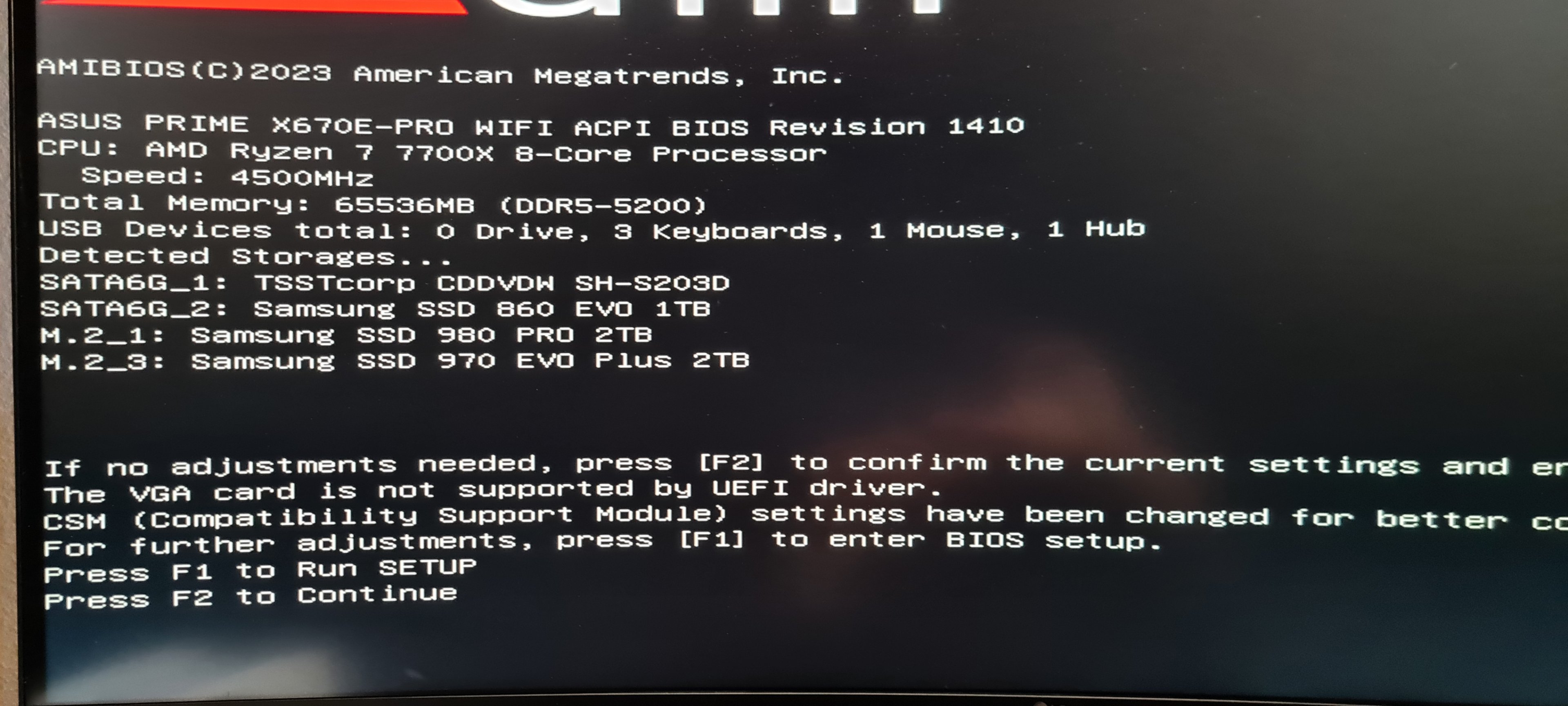

Problem 6: (Bios 1222-1408): Bios Post Issues. Nach dem Einschalten des Rechnern bleibt der Bildschirm manchmal schwarz. Nichts passiert weiter.
Problem 7: (Bios 1410 beta): Bios Post Issues. Dieser Fehler tritt nur auf, wenn der Rechner längere Zeit ausgeschaltet war. Also mindestens 15 min oder länger. Dann erhalte ich vom Bios folgende Meldung: "The VGA card is not supported by UEFI driver." Siehe attachment. Bootet man das System einfach so oder schaltet man den Rechner aus und wieder ein, tritt das Problem nie auf.

Problem 6: Reset Button drücken hilft. Ist aber keine wirkliche Lösung (Bios 0821 hat das Problem nicht)
Problem 7: Deaktivieren von Rbar hilft. Firmware der Grafikkarte ist aktuell. Besonders häufig tritt dieser Fehler im Zusammenhang mit ASUS Mainboards und Nvidia 3000er Serie auf. Keine Bessere Lösung gefunden. Drückt man F2, läuft alles normal. Selbst Rbar ist an.

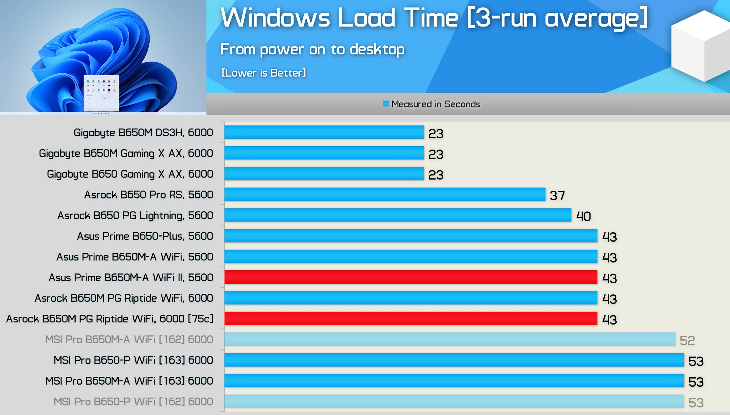

Die Gigabyte Boards scheinen das Problem nicht zu haben (Quelle):
In dem Video geht es zwar um B650 Boards, aber ich würde mal vermuten, dass es sich bei den X670 Boards ähnlich verhält. Scheint also kein generelles AM5 Problem zu sein. Ohne, dass ich da jetzt irgendwelche Erfahrungen hätte.

Auch die automatisch vom Board gewählten Memory-Subtimings scheint Gigabyte "besser" im Griff zu haben, was laut Hardware Unboxed in bis zu 10% höherer Spieleleistung out-of-the-box resultiert (Quelle):
