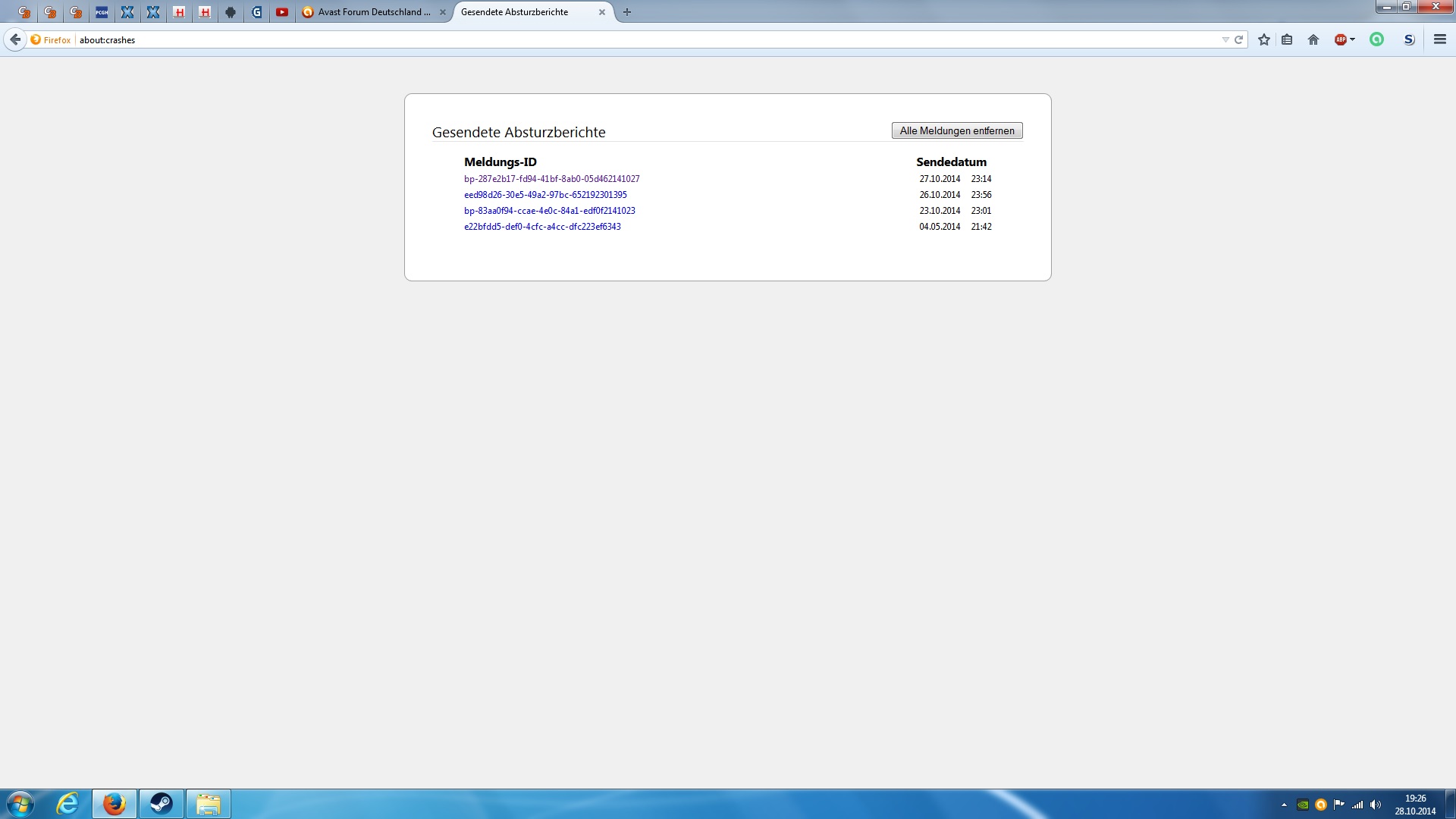

Hat von euch auch jemand das Problem das wenn man Firefox beendet hat sich kurz danach der Mozilla Absturzmelder meldet und meint das der Firefox abgestürzt wäre?
Hab dieses Problem jedes mal und das gleich an allen drei Rechnern hier im Haushalt, laufen alle mit Windows 7 Home Premium 64Bit und ddie Firefox Version ist der 33.0.1.

nein. Schaue mal unter about:crashes in den Limks welche Abstürze du den hast. Es wird bald einen 33.0.2 geben, weil es noch Grafikbugs im 33 gab.
Hier mal die drei Abstürze, Freitag und Samstag hatte ich den PC nicht an daher auch kein Absturz an den Tagen.
Was mir aber auch noch gerade eingefallen ist, ist das ich seit letzten Mittwoch oder Donnerstag auf Avast 2015 geupdatet habe und ob da snicht auch das Problem sein kann?
klicke jeden Link an und schaue was dort steht
das sind Abstürze mit Grafikoperationen. Mach mal das Update auf 33.0.2, wenn das nix bringt, schalte die HW Beschleunigung ab
Das Update auf 33.0.2 habe ich vorhin gemacht, wo ich vorhin den Firefox beendet habe ist er nicht abgestürzt.
Scheint wohl wirklich daran gelegen zu haben, danke für eure Hilfe.
