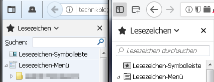

Mir ist aufgefallen, dass, wenn ich jetzt die Lesezeichenseitenleiste (Sidebar) öffne, Platz verschwendet wird für - äh, wie soll ich das mal nennen - den Überschriftbalken. Das ist mir irgendwie zu sehr "Smartphone-Ansicht"!
Hier ein Bild, was ich meine (Vergleich FF 55 vs. 57):
Wie man sehen kann, ist die Leiste, in der "Lesezeichen" steht, deutlich höher, was dazu führt, dass ein komplettes Lesezeichen weniger auf dem selben Platz dargestellt werden kann.
Das raubt mir jetzt nicht den Schlaf, aber es stört mich doch ein wenig, jedes Mal, wenn ich darauf blicke (da ich meine Lesezeichen meist ständig geöffnet habe).

Kennt da zufällig jemand einen CSS-Code?
Code:
#sidebar-header{
max-height: 2.2em;
#sidebar-switcher-target, #sidebar-throbber, #sidebar-close{
margin-bottom: -0.7em !important;
Es geht theoretisch auch kleiner, aber dann muss man schon anfangen die Schriftgrösse wie auch die Icons der Sidebar zu verkleinern.
Ja, genau! :daumen:
Jetzt wird wieder genauso viel Platz verbraucht, wie vorher auch - sehr schön!
