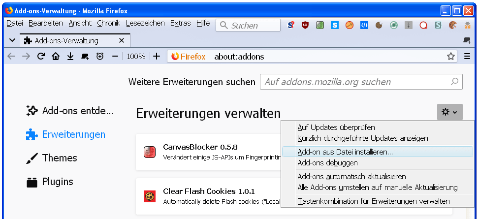

OK, habe jetzt die besagte .xpi Datei manuell "angeklickt" und installieren lassen:
https://storage.googleapis.com/moz-fx-normandy-prod-addons/extensions/hotfix-update-xpi-intermediate@mozilla.com-1.0.2-signed.xpi
Tja, nun geht wieder alles...
So ist es. (zumindest bei FF 66.0.3)
Die XPI kann auch mit jedem xbeliebigen Browser downgeloaden werden.
Dann das Addon manuell von der Festplatte installieren.
Danach Browser neu starten.

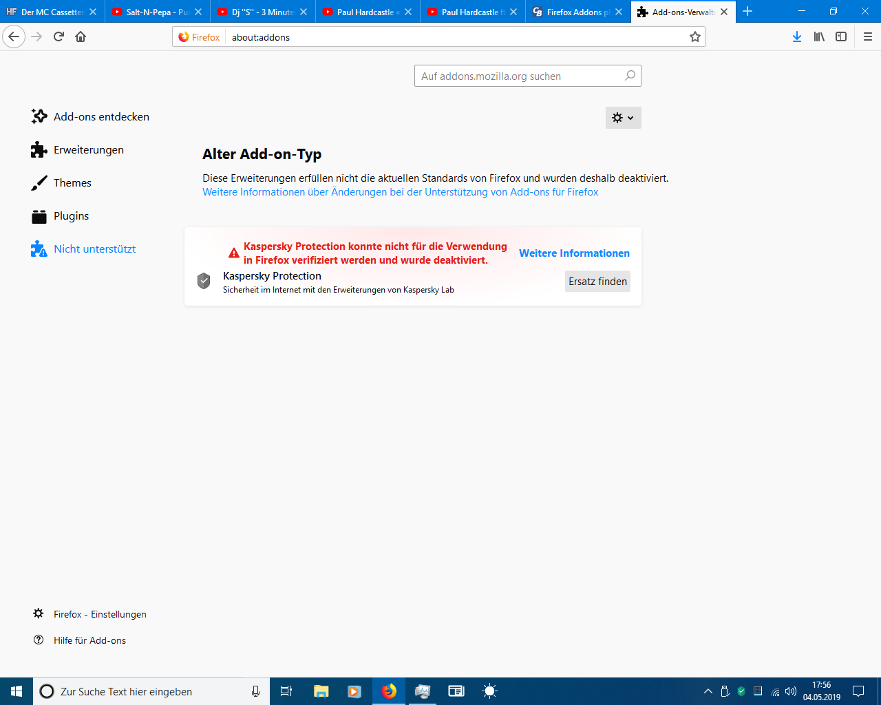

Bei mir ist das Kaspersky Protection Addon nicht mehr aktiv. Aus der oberen Leiste ist es weg und Mozilla sagt, das es nicht verifizieren kann. Weiß jemand wann Mozilla dieses Problem behebt? Habe beobachtet, das es sich auf meinen Laptop auch gerade beim Aufruf von YouTube deaktiviert hat, ich meine hier auf meinem Desktop wars genuso. Vorher habe ich auf heise gesurft und da war noch alles gut. Ich bin schon beunruhigt.
778917
@AMDHippster: Ist genau das Problem, was hier besprochen wird.
Behoben wird es entweder relativ sofort, wenn du das Installieren von Studien in den Optionen erlaubt hast (siehe Post über dir). Oder im Verlauf des Tages, sobald FF 66.0.4 alle Testschritte vor dem Release durchlaufen hat und das Update gepusht wird.

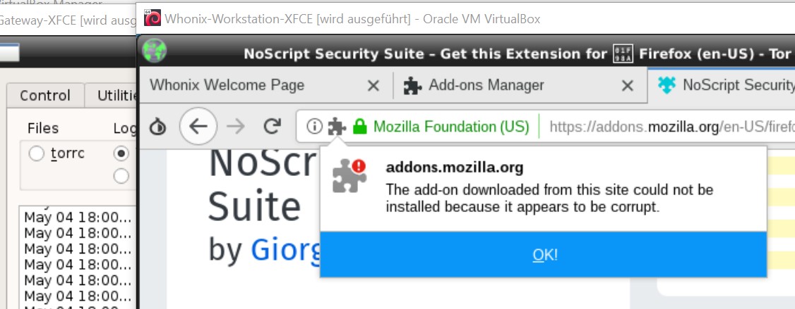

So wie ich es befürchtet habe, der TorBrowser ist auch betroffen.
Ich habe es gerade in einer frischen VM getestet.
