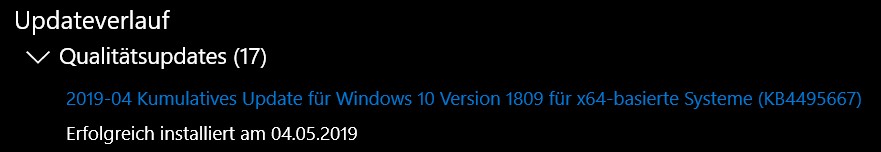

cbtestarossa schrieb:
Doch, habe es eben selber erlebt. Rechner angemacht und Firefox gestartet, alles da. Nach einer Weile kam die Meldung zum Neustart und schon waren alle AD ON weg. Es wäre ein Zufall wenn es nicht mit dem Zeitnahen Update von Windows zusammen hängen würde.
Hängt nicht damit zusammen, da ich das noch nicht installiert habe.
Das Update ist zwar da, aber noch nicht installiert, deshalb kann es nicht daran liegen.

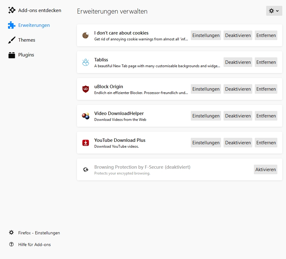

Ich habe auch das Windows Update installiert.
Ich habe auch mein PC neugestartet.
Alle meine Addons sind vorhanden.

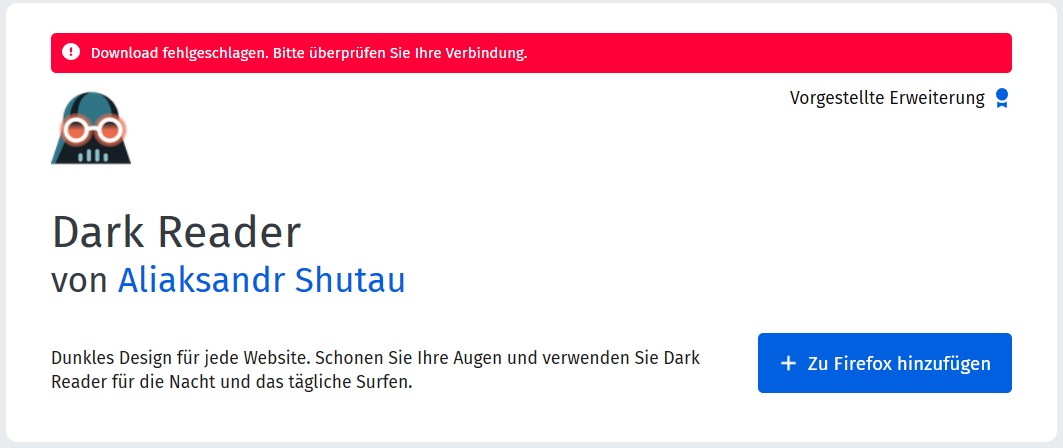

Ok, wenn selbst Nicht Werbeblocker nicht mehr installiert werden können dann liegt es wohl doch an Firefox.
778816
Interessant ist aber trotzdem das ich keinerlei Werbeeinblendungen auf Firefox habe. Greift da noch die Privatspäreeinstellung?
