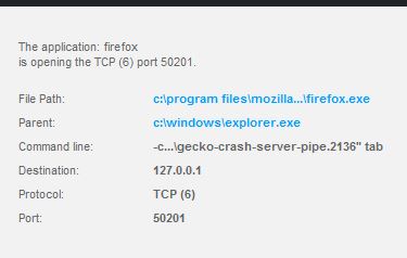

besitzte schon seit längeren ein Problem mit Firefox ( über etliche Versionen ) , welches wenn ich Firefox starte bzw. einen neuen Tab öffne auftritt ( und versucht sich mit denn Internet zu verbinden ) > Gecko-Crash-Server_Pipe < ! Was ist das bzw. wie kann ich diese Problem abstellen es nervt? Es läuft nur ein Addon nebenbei , alle anderen bereits deinstalliert.

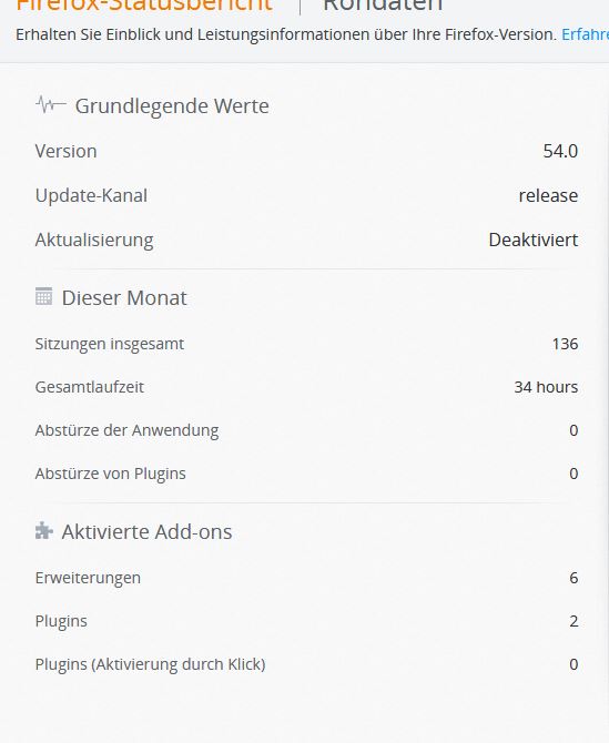

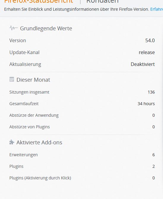

Update 1 : Bei Firefox Statusbericht sagt es mir das 6 Addon's installiert sind obwohl nur eins > komisch

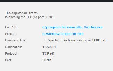

Schau Dir mal die Destination an - 127.0.0.1 = localhost. Du dürftest da nicht ins Internet kommen. Irgend ein "Malwareproxy" oder ähnliches. Ich würde mit ADW-Cleaner, JRT und Malwarebytes anrücken - da ist was oberfaul.
Checke auch mal die "hosts"-Datei.
Das ist nicht oberfaul. Firefox öffent dauernd Ports auf 127.0.0.1
Meiner hat grade eine TCP Verbindung zu sich selbst, eben auf 127.0.0.1
Wo finde ich die Destination 127.0.0.1 bzw. die Host Datei ?:(
Destination siehst Du auf Deinem Screenshot.
die Hosts Datei ist unter WINDOWS\SYSTEM32\DRIVERS\ETC
Wird der Port 127.0.0.1 oder localhost von einer Firewall geblockt?
Das ist richtig, aber Malware klinkt sich gerne dort ein, ohne dass man es merkt. Eine Überprüfung ist immer sinnvoll.

Port zur 127.0.0.1 geht nicht , keine Verbindung
Achja was mir gerade noch einfällt, keine Ahnung ob das relevant ist , hab das Wartungstool zur Firefox nicht mitinstalliert
Das Geckodings versucht ne Verbindung zum Wartungstool aufzubauen: Crashes mitzuteilen ist eine klassische Wartungsarbeit, und du blockst das wohl mit einem sinnlosen Paketfilter von dem du nicht verstehst wie er funktioniert.
Also, das sehe ich auch so, das Wartungstool sollte schon installiert sein.
Grunsätzlich funktioniert der FF aber auch ohne, wenn man da nicht irgendwas von diesen sinnlosen Softwarefirewalls oder anderen Filtermöglichkeiten blocken lässt.

So, mich hatte es mit dem Crash auch erwischt, scheint also kein Einzelfall zu sein.
Entweder brauchte der FF extrem lange um zu starten oder der Prozeß firefox.exe wurde wieder beendet.
Statusbericht dementsprechend.
Anscheinend ignoriert die Version 54 Addons, die nicht kompatiebel sind.
Es gibt da mit FF 54.x wohl einen harten Schnitt.
Außerdem schraubt der FF beim Update auf FF 54.x wohl viel in seinen eigenen Datenbanken rum.
Folgende Addons habe ich als nicht kompatibel feststellen können:
Passwordexporter
Virustotal Plugin
TinEye Reverse Image Search
Diese habe ich testweise nacheinander deaktiviert und die Performance und die Stabilität steigerte sich deutlich.
Die eigenen Datenbanken habe ich mit Speedyfox optimiert.
Der FF 54 läuft nun sehr zufriedenstellend.
