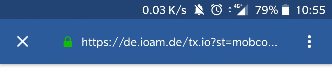

Hallo ich nutze unter Android eure PWA (mittels Firefox auf dem Homescreen) aber seit ein paar Tagen werde ich bei jedem click (im Menü oder auf einen Artikel) an de.ioam.de weiter geleitet.

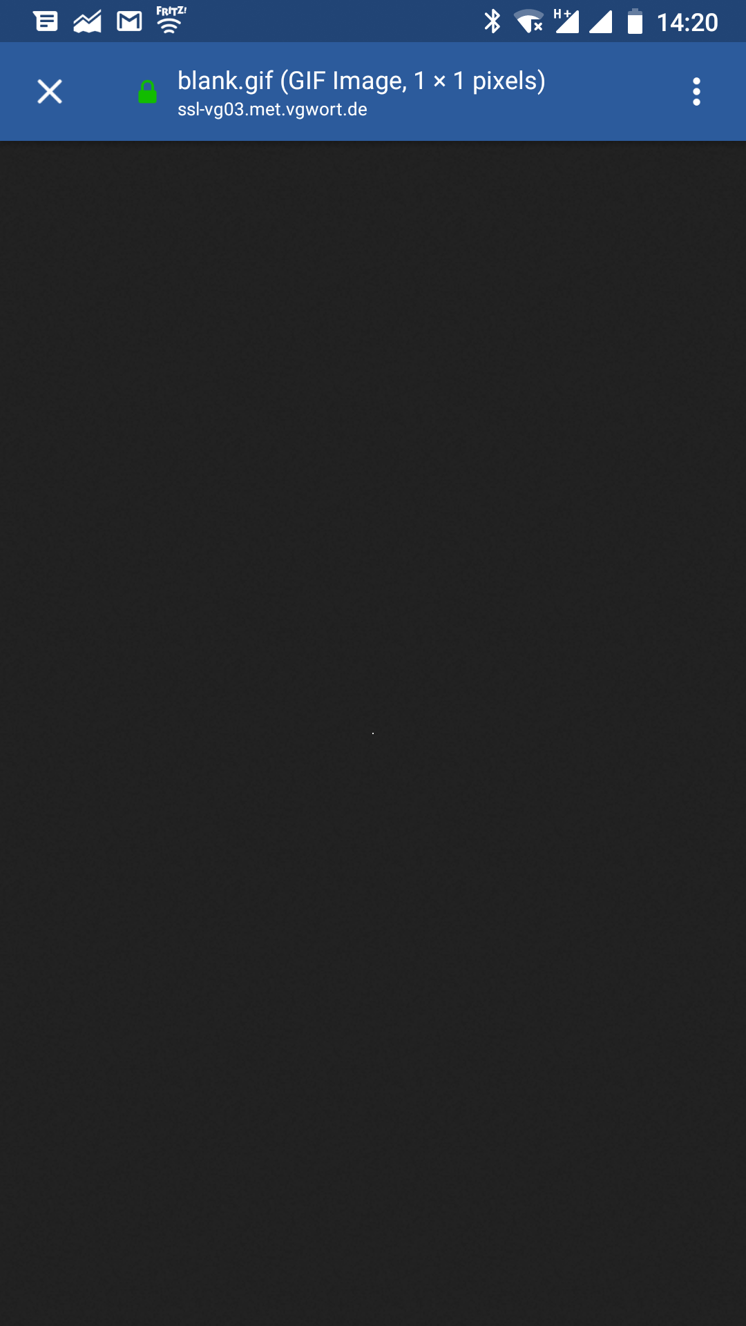

Sobald ich mich meinem Smartphone (Android 8.1 Patchstand 9/2018) einen Artikel öffne erscheint seit dieser Woche - so glaube ich - ein bildschirmfüllendes Zählpixel der VG Wort.
Auf dem X geht es weg ist und ich sehe den Artikel. Ich nutze CB per Direktshortcut von Homescreen. Standardbrowser ist Firefox 64.0.1. Ich glaube erst seit den Update am 14.12. auf die Version passiert das. Aber CB ist die einzige Seite wo mir das passiert.

Einen Unterschied gibt es dann doch. In dem Screenshot von @Rassnahr sieht man das Zählpixel von INFOnline. In dem Screenshot von @conf_t sieht man das Zählpixel der VG Wort. Beides nutzt dieselbe technische Infrastruktur, aber während das Zählpixel von INFOnline via JavaScript eingebunden ist, ist das Zählpixel der VG Wort ein ganz einfaches "IMG"-Element im HTML-Code von Artikelseiten.
Bei dem JavaScript-Code des INFOnline-Pixels könnte ich mir ja einen Bug vorstellen, aber mir fehlt gerade die Phantasie, wie ein einfaches "IMG"-Element (das VG-Wort-Zählpixel) auch ein solches Problem auslösen können sollte. :confused_alt:
