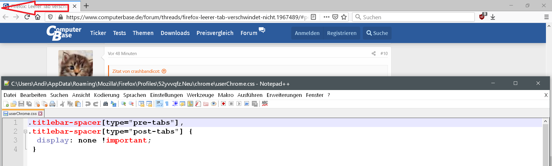

Entweder das Fenster oben rechts maximieren, oder mit einem CSS Code den leeren Raum ausblenden.
CSS:
.titlebar-spacer[type="pre-tabs"],
.titlebar-spacer[type="post-tabs"] {
  display: none !important;
Einzutragen in die userChrome.css
Sollte der Ordner chrome nicht vorhanden sein musst du ihn dir erst erstellen, und in ihm dann eine userChrome.css
Du mußt dir im Profilordner einen neuen Ordner chrome erstellen und in diesem dann eine Textdatei ( mit einem Editor ) in die du den Code kopierst, bzw. einträgst.
Dann schließt du die Datei und speicherst sie als userChrome.css ab.
Danach mußt du den Firefox neu starten.

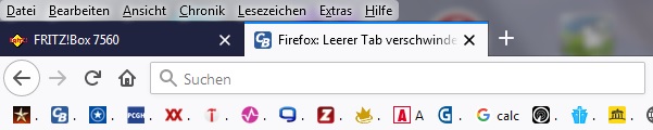

Ist nur ohne Menüleiste, du mußt ja irgenwo mit rechts hinklicken um das Menü einzublenden. Mit Menüleiste ist das Feld weg. Hat nichts mit Fenster oder Vollbild zu tun.
PS: Oha, muß mich korrigieren. Ohne Menüleiste kommt das Feld doch im Fenstermodus.
Habe ich getestet, funktioniert leider nicht.
"C:\Users\crashbandicot\AppData\Roaming\Mozilla\Firefox\Profiles\1234abcd.default-release\chrome\userChrome.css"
Erstellt und mit deinem CSS Code befüllt, anschl. FF neugestartet. Das Feld ist immer noch da.

@crashbandicot In about:config muss noch "toolkit.legacyUserProfileCustomizations.stylesheets" auf true gesetzt werden, sonst lädt FF die userChrome.css nicht mehr. Ggf. anlegen falls nicht existent.
Das hat funktioniert, danke! Auch zur Info an @2002Andreas .
