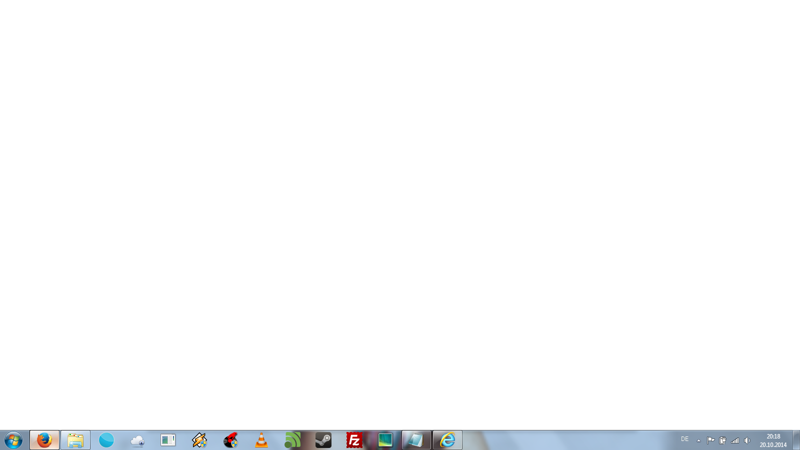

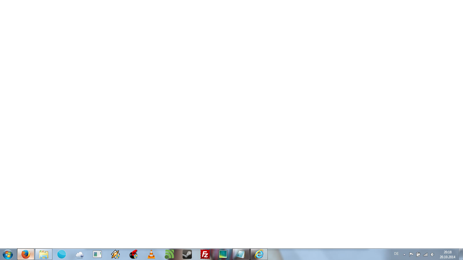

Und zwar fängt es bereits an, wenn ich den Browser minimiere:
- Der Browser ist weiss bis ich einwenig Scrolle!

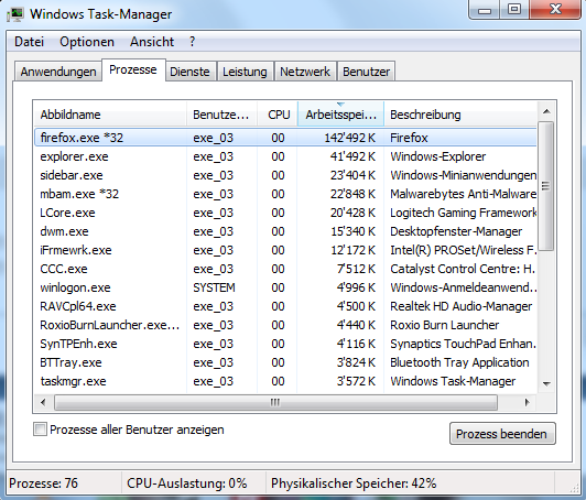

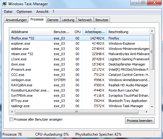

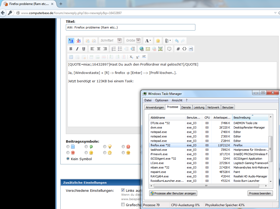

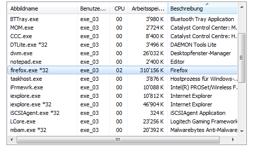

Hier aktuell wieviel RAM der Prozess Firefox verursacht:

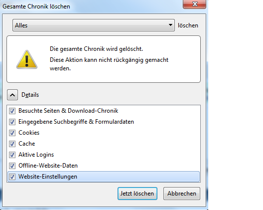

2. Alles unter "Chronik" gelöscht = Keine besserung

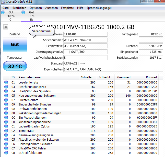

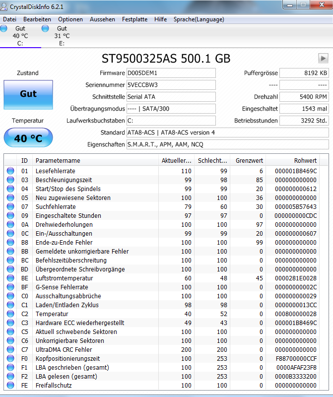

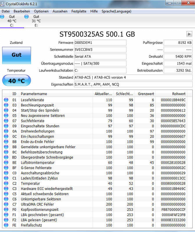

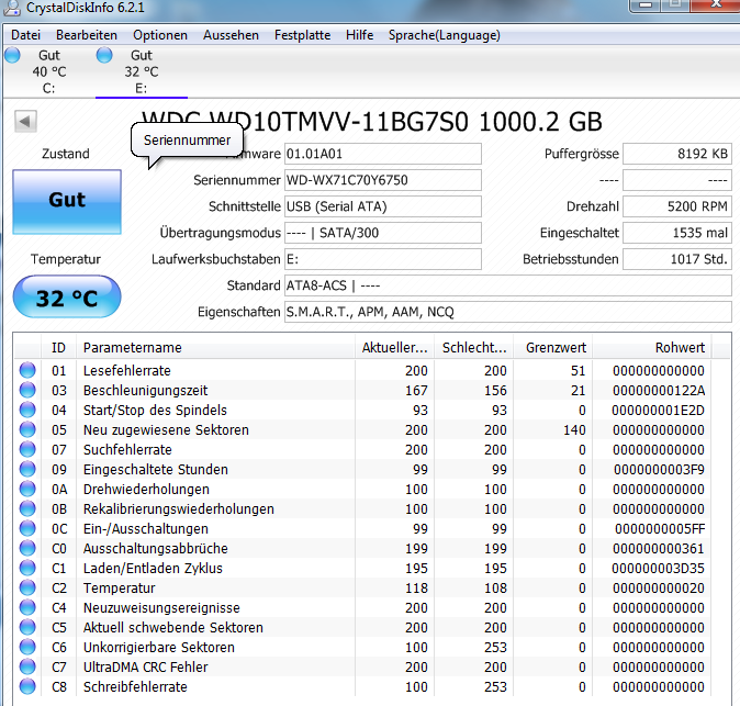

Prüfe deine Festplatte mit crystal disk.
Verschiebe den profil ordner firefox legt einen neuen an.
Unter windows- benutzer-deinname -appdata-roaming-mozilla-profil-gdbggdgg64 oder àhnluch löschen
Prüfe deinen RAM auf fehler. Memtest oder linx
Die RAM Belastung ist normal. Firefox kann bei längerer Ausführungszeit und ein paar offenen Tabs auch über 1GB RAM "verbrauchen".

Die RAM Belegung ist ganz normal.
Die Sache mit dem weißen Fenster sieht einfach nach einem Grafik Bug irgendwo im System aus. Aktualisiere mal den Grafik-Treiber, wenn noch nicht geschehen.
Ich meinte zwar die CPU Auslastung aber man sieht ja auch so, daß die bei 0% ist.
