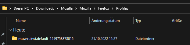

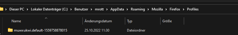

Den kompletten Ordner Mozilla/Firefox/Profiles ersetzen unter Appdata\Roaming\
Dies hat nicht funktioniert.
Ebenfalls den Inhalt des Profils muwx in ein neues Standardprofil eingefügt, FF neugestartet und die Daten werden auch nicht übernommen
Hier nihct verwirren lassen: Die Struktur zeigt einen Mozilla Ordner zuviel an, da ich den Ordner gezippt und entpackt habe. Die Ebene hab ich nicht mitkopiert.

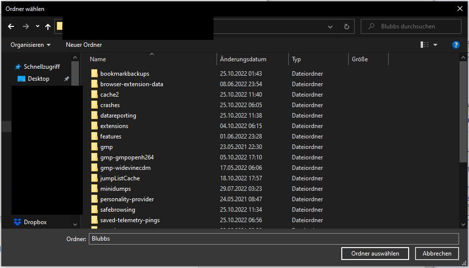

Und dann musst du in der Ordner rein gehen. Nicht den Ordner selbst auswählen. So muss das dann aussehen im Datei Requester.
