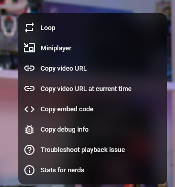

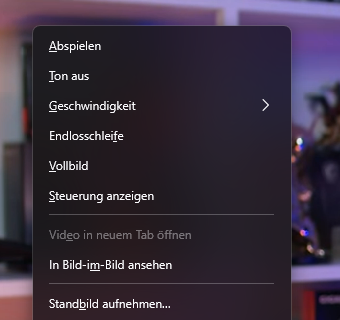

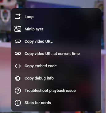

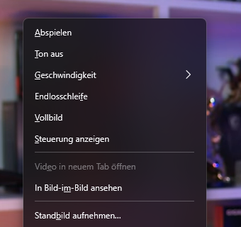

Hab das soeben auf Youtube probiert:
Rechtsklick:
Shift-Rechtsklick:
Entweder liegt das an der Konfig "dom.event.contextmenu.enabled" oder irgendein anderes Addon.
Rechtsklick:
Shift-Rechtsklick:

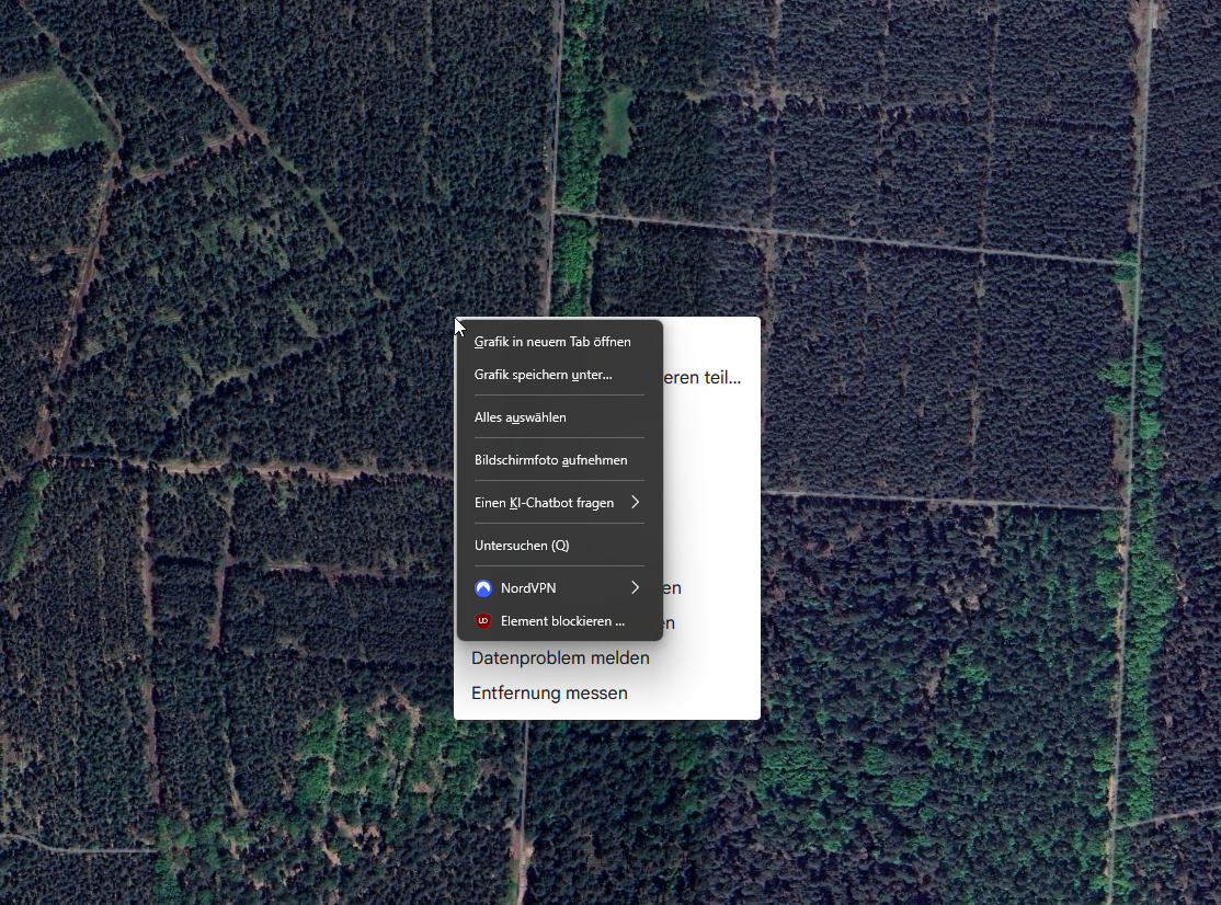

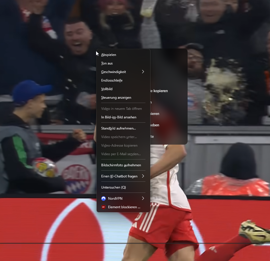

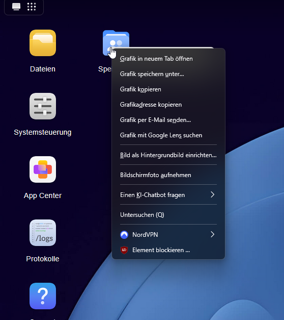

Nein, nicht ich habe nichts wissentlich eingestellt bezüglich den Kontextmenüs, welches von Firefox immer die eigentlich Webseitesmenüs überblendet.
Im chrome sieht es halt so aus:
oder ihr auf dem NAS:

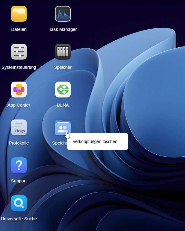

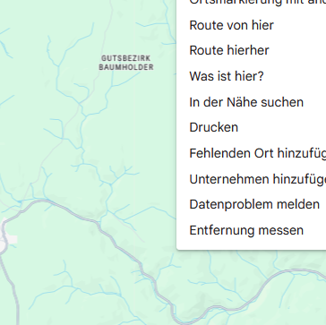

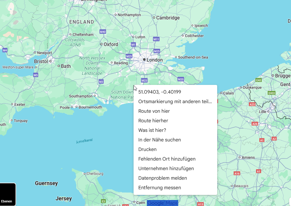

Es ist für mich kein Feature, wenn ich im Firefox beispielsweise meine Verknüpfung im Nas nicht löschen kann oder bei Maps "route hierher" nicht anwählen kann, wenn das FF menü darüber liegt?!

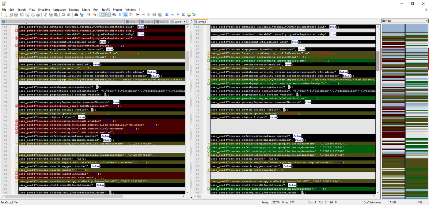

wenn du sichergestellt hast, dass es kein addon ist & das obige = addons deaktiviert unter deiner jetzigen prefs.js, dann lad dir notepad++ runter, das plugin Compare, erstell ein neues profil about:profiles und benutze Compare.
gehe jede zeile durch und schau was nur anäherungsweise damit zu tun hätte. zahl-einstellungen kannst du ignorieren. schau auf true/false. bzw 0-3.
auf windows sind die profile/prefs.js unter %appdata%\mozilla\firefox

@Mitesser
Danke, mit Nodepad hat es jetzt geklappt. Gestern mit dem Windows editor wollte er scheinbar nicht.
Ich danke euch, funktioniert jetzt jedenfalls
