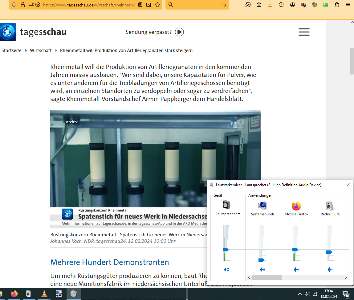

Den Tab gemuted?
System Lautstärkemixer Firefox gemuted?
alles schon geprüft leider hat nix davon was gebracht :(
wenn es der Lautstärkemixer wäre würde ich auch bei YouTube nix hören .

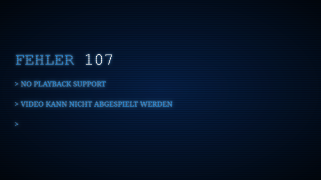

was mich auch wundert auf gole*.de bekomme ich immer den Fehler 107 bei Videos, selbst wenn ich die Firefox Einstellungen auf Standard hab.
bei yewtu.b* bekomme ich auch eine Fehlermeldung "No compatible source was found for this media2"

ARD Mediathek ohne Ton
Der Tagesschau Link oben: ohne Ton

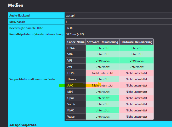

Ich denke ich weiß warum:
About:Support ergibt ua:
Damit kein AAC Ton.
Wie bekomm ich das wieder gerade gebogen??
EDIT:
Shark 007 Code Pack war der Übeltäter. Deinstalliert, alles wieder iO

Shark007 codecp Pack hatte zur Konsequenz dass kein AAC Ton mehr ging. Nur deinstallieren hatte das Problem nicht gelöst.
Installation K lite codec Pack hat irgend einen registry Eintrag, das was beschädigt war gerade gebogen. Nach Deinstallation K lite Pack liefen alle streams mit AAC Ton wie es sein soll
