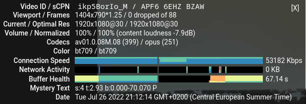

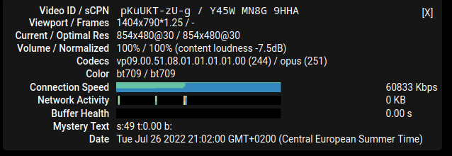

Das nicht funktionierende Video:

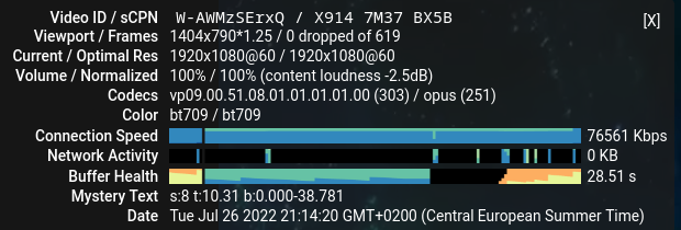

Das funktionierende Video:

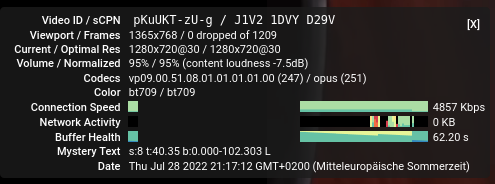

Auffaellig ist der Codec. Aber ich habe kein allgemeines Problem mit VP09 im Firefox. Andere Videos die funktionieren verwenden auch VP09:

@Schalk666: Hey, danke :) Das passt... Stelle ich die Aufloesung von Automatisch um, dann startet das Video sofort.
Mein Provider ist EON Highspeed, aber da es in anderen Browsern, und gestern nach dem Reset ging, halte ich ein Problem auf der Seite fuer unwahrscheinlich.
Reaktionen: Schalk666
Das lässt sich leider nicht wirklich reproduzieren. Schon seltsam. ;)
Schalk666 schrieb:
Als ich dann einmal bei der Qualität von automatisch 480p auf 720p geschalten hatte
oh, wow. Das ist mir gerade auch bei dem von mir verlinkten Video aufgefallen. 480p. Hmm....
Das passiert bei mir mit bei dem verlinkten Video tatsächlich und exakt genauso. Auflösung auf irgendwas anderes umstellen, läuft sofort. Sehr merkwürdig.
