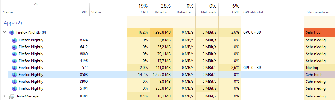

Der Aufruf der Seite verursacht eine hohe CPU-Last (Maximaltakt) und hat einen hohen Arbeitsspeicherbedarf (bis zu 1.460 MB):

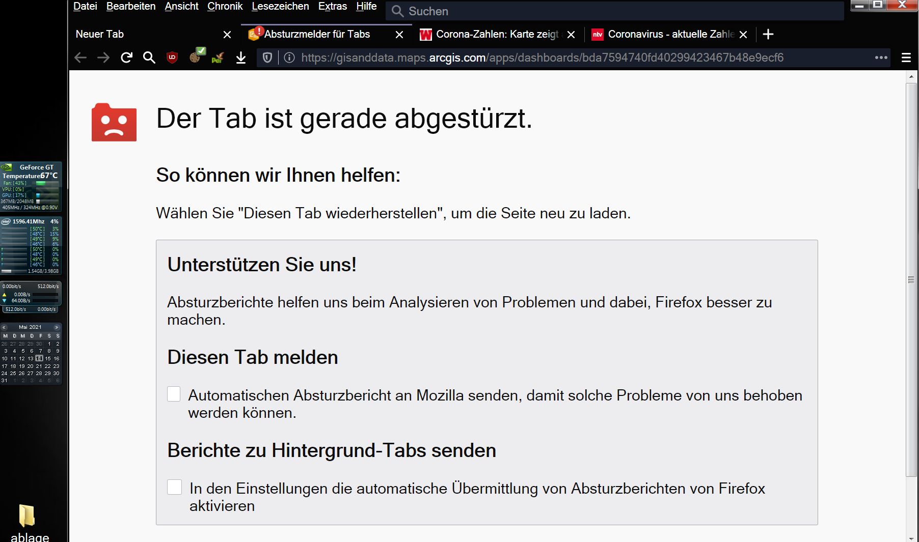

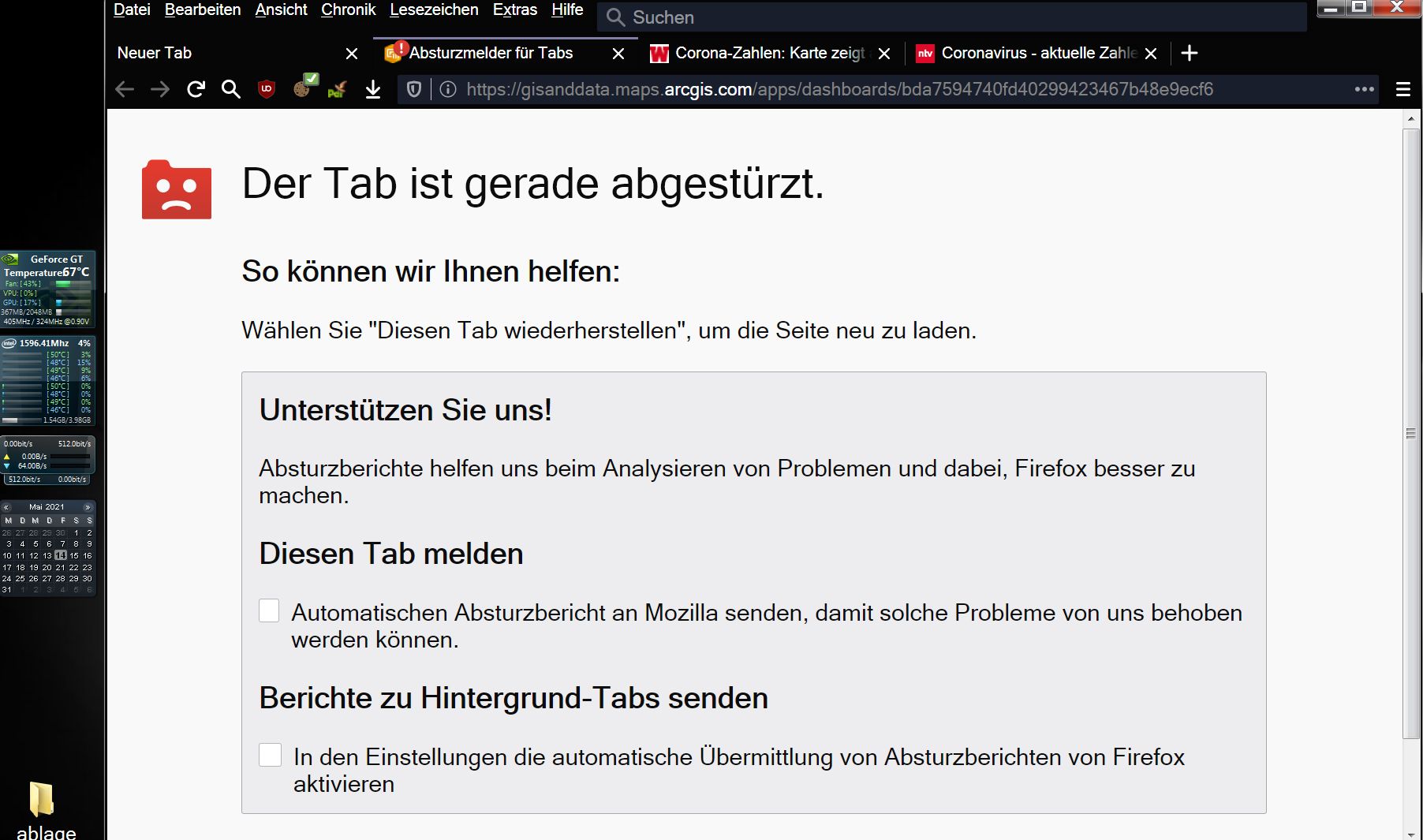

Das wird langsam lästig mit dem Firefox hier ,
ich habe mal ein Bild gemacht .

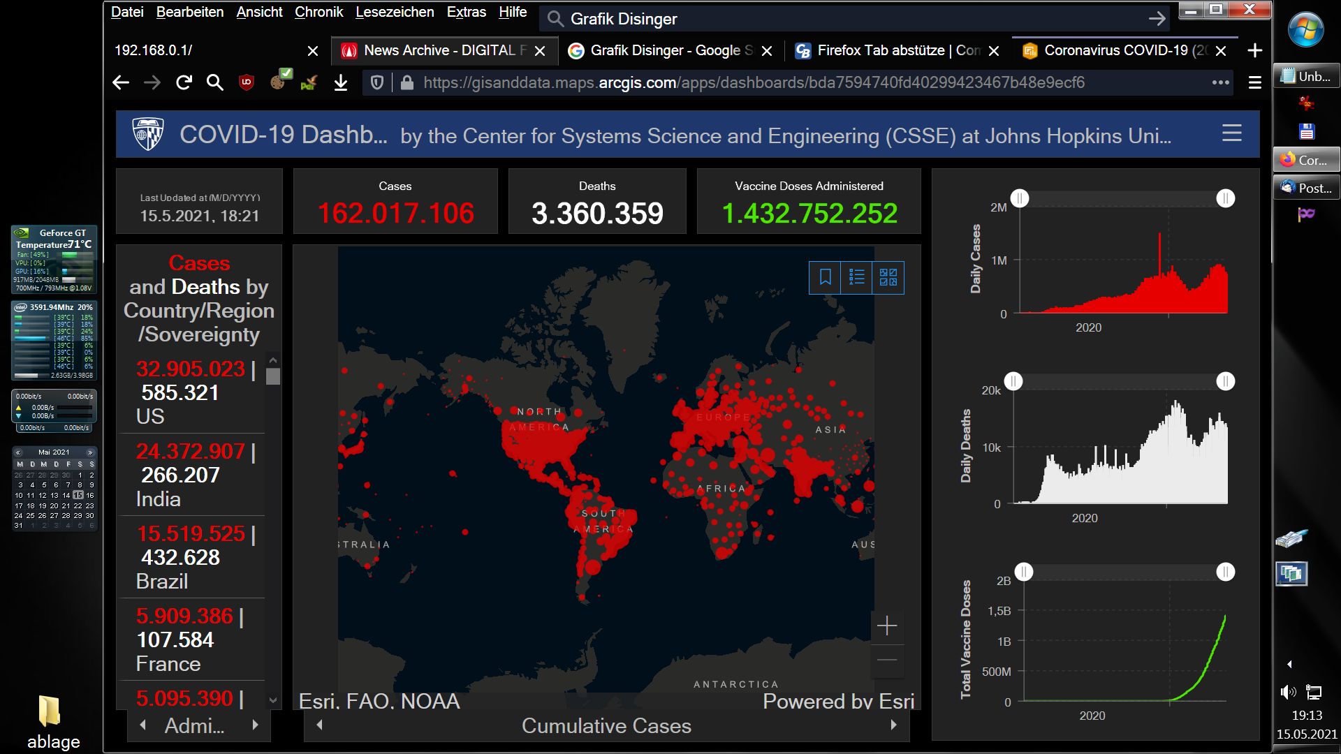

ich glaube habe das weg bekommen den Fehler gefunden ,
Suche Cache und auf defaut gestellt , das Windows Profile ist etwas Älter als das von Linux
