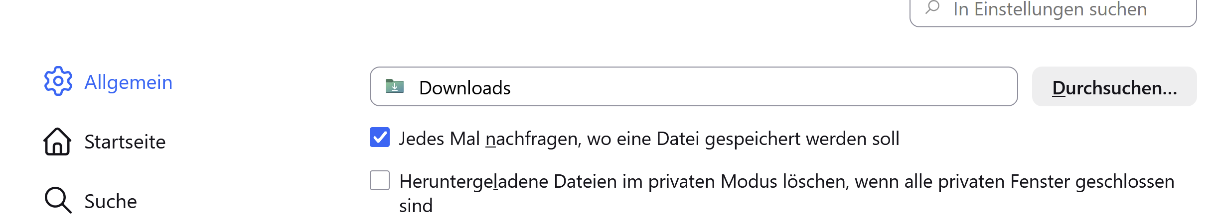

Du kannst auch folgendes einstellen (unabhängig von Deiner Anfrage auf PDF bezogen):
Nur löscht all das die Datei auch nicht. Der TEMP Ordner füllt sich einfach weiter.

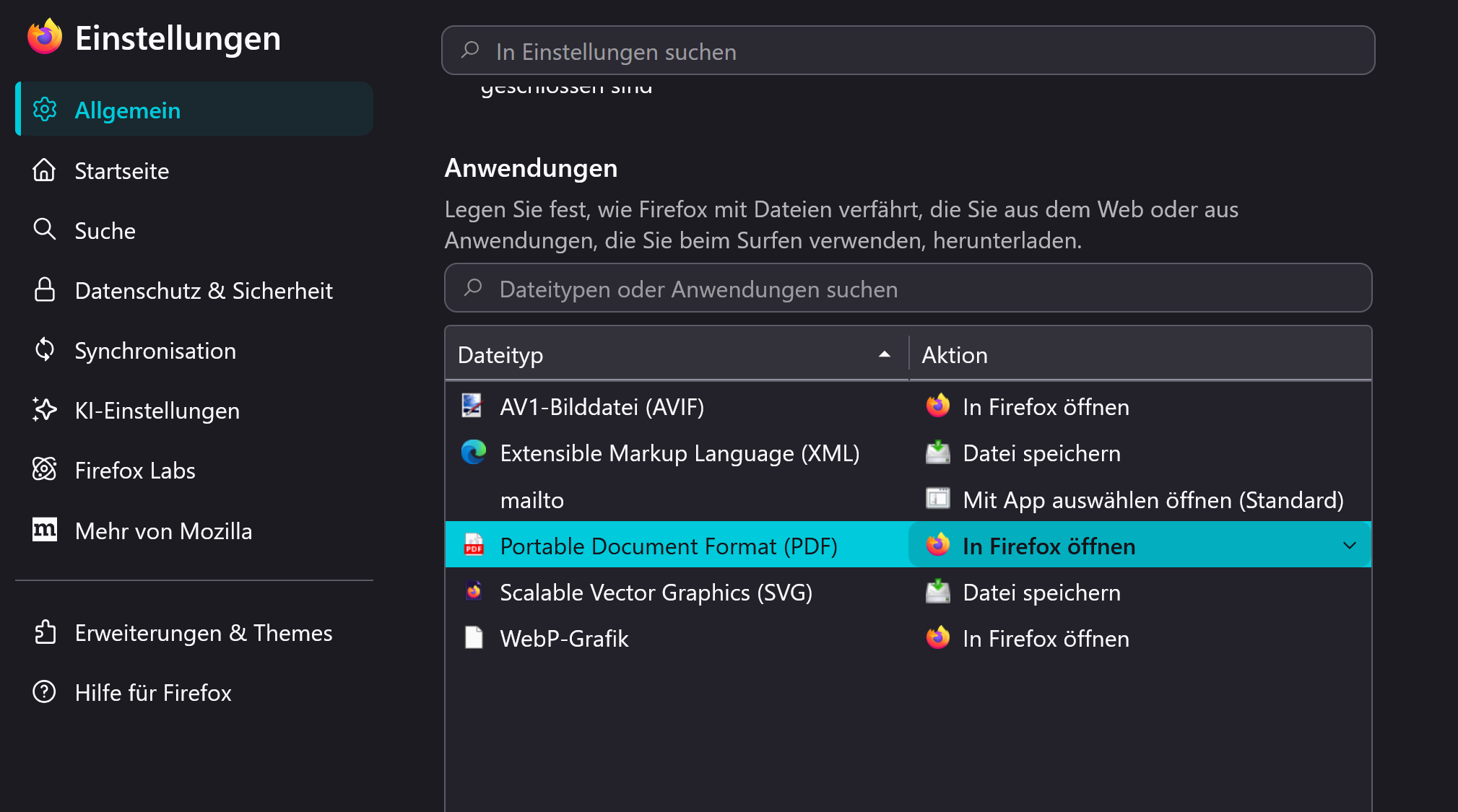

Scrolle in den Einstellungen unter "Allgemein" mal runter.
Damit werden sie zumindest direkt im Browser geöffnet. (im Normalfall)

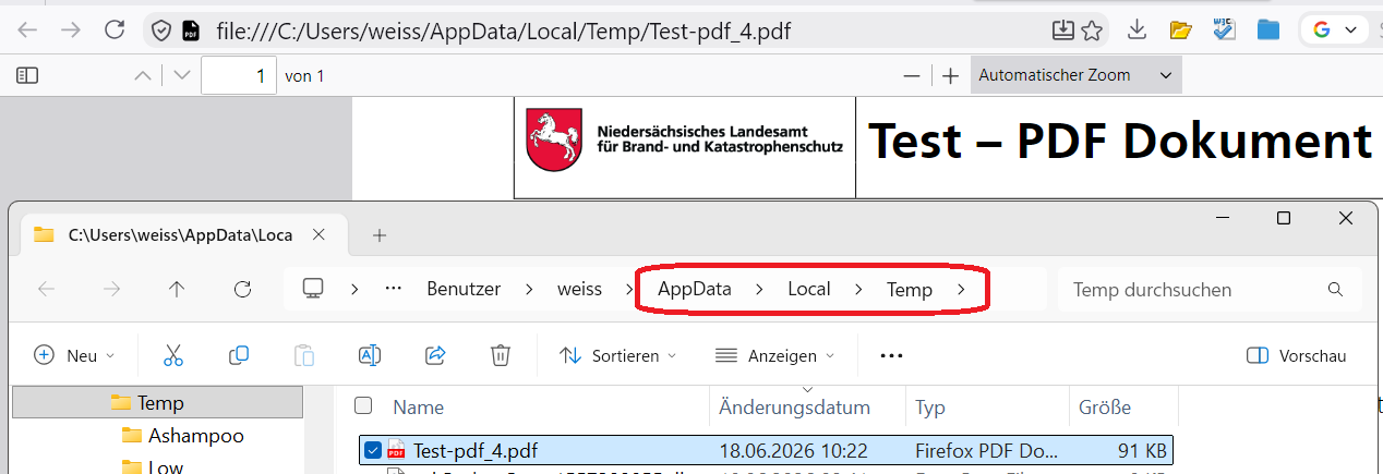

Um die .pdf anzeigen zu können, muss sie aber erstmal auf deinem PC sein.
Mit der Einstellung aus Beitrag Nr. 7 landet sie dann im Ordner Temp.
Sieht so aus:
Nach Beenden vom Firefox wird sie aus dem Ordner dann automatisch entfernt.
