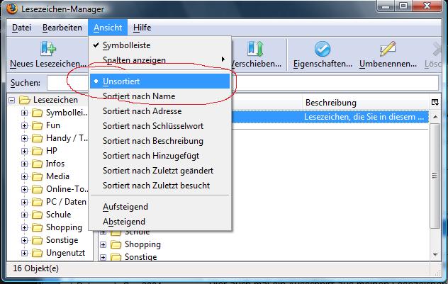

Hmm... wo kann man denn "Ansicht" > "Unsortiert" einstellen?
Hier auch mal ein Ausschnitt aus meinen Lesezeichen, der zeigt, was "falsch" läuft:
1. Sidebar:
Die Einträge "DealExtreme" und "Verivox" stehen an falscher Stelle. Sie müssten nach den Ordnern einsortiert werden, wie es hier der Fall ist:
2. Lesezeichen:
Das was ich meine ist im Lesezeichenmanger, hier:
Cool, das scheint auf den ersten Blick geklappt zu haben - vielen Dank für den Tipp!
