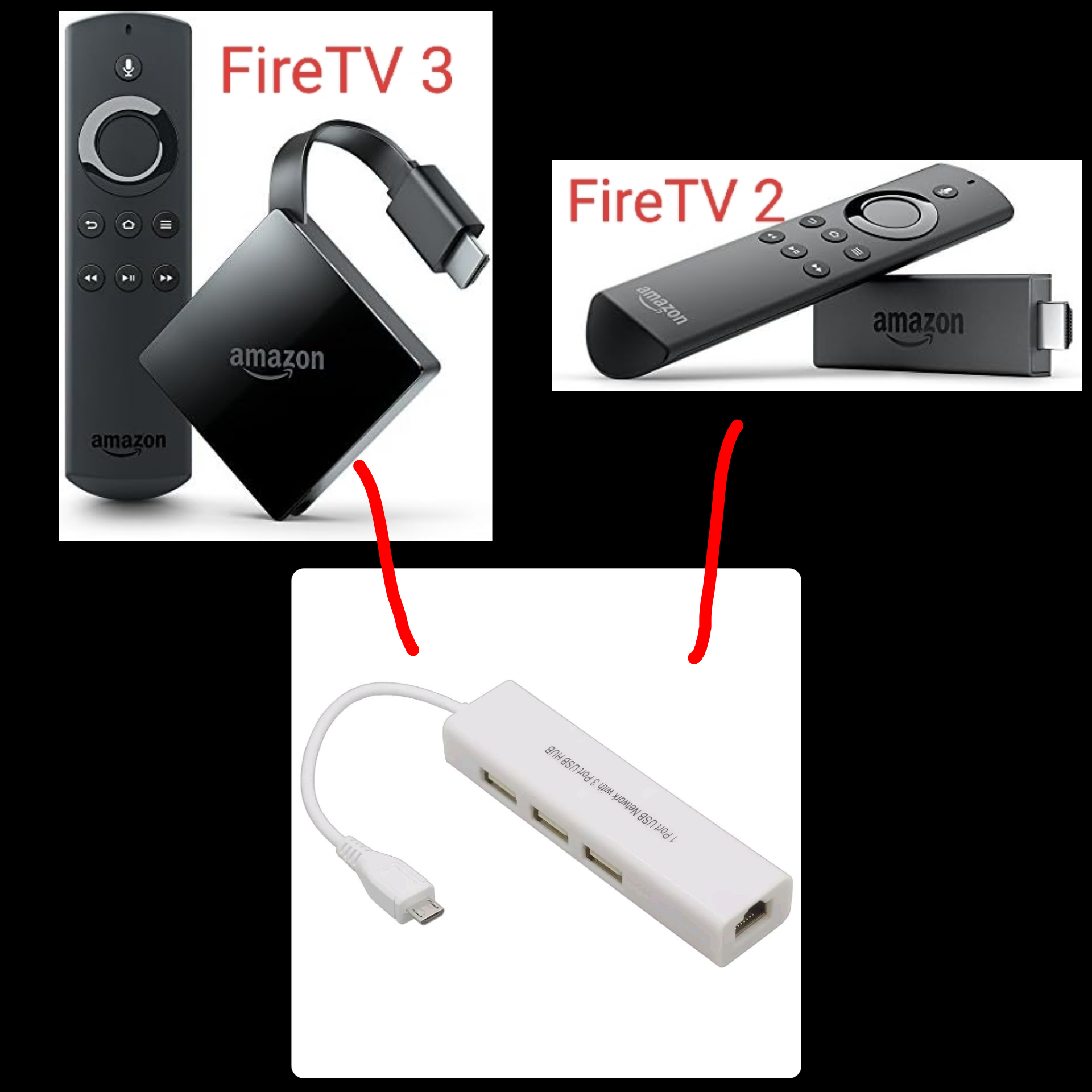

Habe ein fire TV der dritten Generation und zweiten Generation mit Netzwerkadapter im Betrieb.
Beim fire TV der zweiten Generation funktioniert KODi Streaming bis embycon 1a, zwar hat es manchmal ein paar Aussetzer aber funktioniert beim anderen fire TV funktioniert es leider gar nicht hier funktionieren nur kleine Medien benutzt werden eigentlich die gleichen Kabel und die gleichen Adapter.
Gibt es hier konfigurationsvorschläge, sollte doch mit dem "neueren" 4k Modell (rechteckigen) auch gehen.
Alternativ würde ich auch gerne wissen ob es ein Unterschied macht ob ich das ganze über KODi mache oder das Emby App auf Spiele hier müsste ich aber weiter probieren den Google Store auf das Gerät zu spielen.

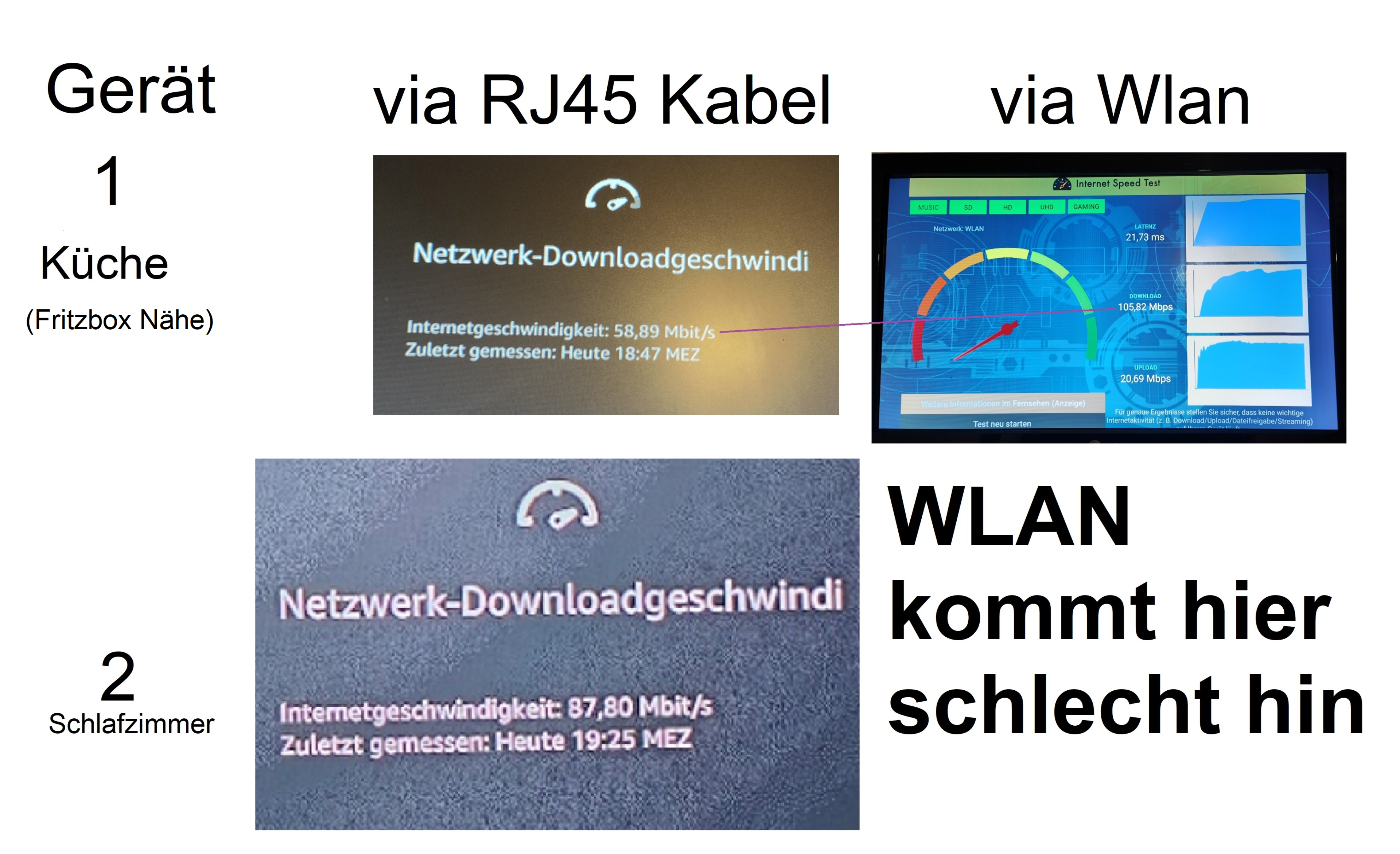

Spreche hier aus Plex Sicht, aber denke Plex, Jellyfin, Emby nehmen sich nicht viel. Würde bei allen mal einen Speedtest machen, um zu schauen ob genug Bandbreite an den Sticks ankommt. Des Weiteren schauen das in den Einstellungen hinterlegt ist, das alle Files im Originalformat abgespielt werden und nicht erst transkodiert werden. Das kann man parallel über das Webinterface des Servers prüfen.

Speedtest machen,
Aj hab ich glaube ich aber habs nicht mehr im Kopf, ist ja nur) eh nur im Netzwerk

Also ich habs jetzt mal folgendermaßen probiert, den der näher am Repeater steht auf Wlan umstellt, weil da ist das Signal viel stärker bei Wlan und beim Kabel nicht mal 1/4 der Leistung und im Schlafzimmer belasse Ich Ihn auf dem Kabeladapter da hier das Wlan schelcht hinkommt bzw der Repeater bissl lame ist .
An sich aber wollte ich bei einem Mediaplayer kein Wlan nutzen da ich immer mehr aufs beständige Kabel setze und somit auf ein beständiges Signal, komisch mit den Pi´s ging es damals.
Liegts ggf am Lanadapter? Also dieser den ich verwende ist auch kein Original, ist ein Noname.
Jetzt ist die Frage, soll ich auf einen LAN Adapter setzen sprich jetzt einen neuen kaufen oder soll ichs mal so lassen ?
Die Geschwindigkeiten sehen erstmal ganz gut aus. Kannst ja den originalen Adapter kaufen um auf Nummer sicher zu gehen.
sehe ich auch so
1, ja klar → vll auf einen PrimeDay warten ?!
2. gibt leider keinen Originaladapter der RJ45 + USB bietet weil ich hier noch eine SSD angeschlossen habe, diese kann man ja irgendwie für den Cache nutzen oder auch so APPs hier auslagern.

sry, es gibt halt leider keine Originaladapter die RJ45 und USB haben bei welchen ich dann eine SSD als zusätzlichen Cache anschliesen könnte, weil USB und RJ45 Adapter gibts irgenwie nur von Fremdfirmen, nicht Amazon direkt.
