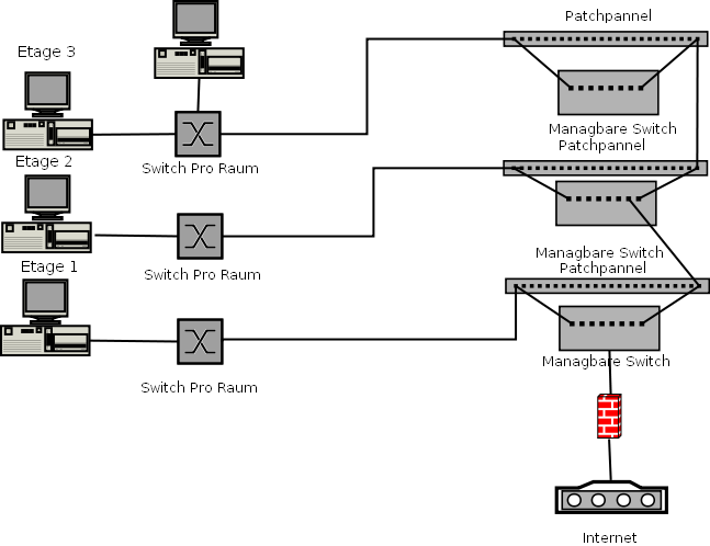

Einfachste Lösung:
Pro Etage eine Managbare Switch (einfach ne große ordentliche 19")
Entweder reichen die Ports oder jeder Raum bekommt eine kleine 8 - 12 Port Switch.
Die 3 großen Switches müssen ja nicht zwangsweise in den Etage stehen können auch im Serverraum sein, das ist wumpe. Evtl kabeltechnisch nicht ganz klug.
Vorteile bei "größeren Switches", wenn man das richtige wählt, ist die Übersicht über gesendete Pakete usw die im Fehlerfall sehr gut bei der Analyse helfen, mindestens den Raum, oder den Client zu finden der Probleme macht.
LWL ist einfach nur teuer. Die Karten kosten ein Vermögen und du kannst LWL nicht knicken also das Verlegen ist Suboptimal. Da du kurze Strecken hast lohnt sich das nicht. Wenn du statt 3 Stockwerke 3 Verteilte Gebäude hättest, die weit von einander entfernt wären, würde es sich lohnen.
netzwerkidee-png.159350
Ich würde heutzutage mindestens ordentliche CAT 6 Kabel verlegen.
Jeden Raum ordentlich ans Patchpannel anbringen der Port dann Dokumentiert an die Switch damit man nachher alles nachvollziehen kann.

Edit: die lösung von Kartoffel200 klingt bis jetzt am besten. Denke wohl in Die Richtung wirds wohl gehen.....
So wie es Kartoffel200 beschrieben hat ist es auch sehr sinnvoll.

Ich würd mal überschlagen:
Kabellänge die benötigt wird Preis für am besten CAT7
Preis pro Dose in jedem Raum (Dosenpreis * Raumanzahl)
Preis pro Switch (Switchpreis mal Raumanzahl)
Preis der managbaren Switches
Preise der Kabel die von der "kleinen" Switch an die Clients führen.
Verlegezeit....
Die managbaren Switches machen so viel Sinn da du ja in reinen Switch netzen nicht Sniffen können dürftest, was Sicherheitstechnisch ja gut ist aber der Admin hat bei Problemen dann arge Probleme festzustellen woher ein Prob kommt.
Also sollten die Großen Switches einen extra port oder Webinterface dafür bieten.
