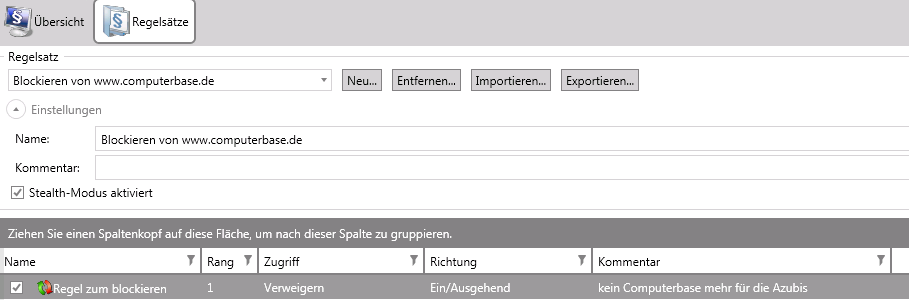

Wie wäres mit der Windows Firewall?
Wir nutzen die per GPO auf Clientgeräten um pro Netzwerk URL zu whitelisten. D.h. im Domänenfremdennetz (dh. auch keine unternehmensfirewall oder proxy) sind nur die wichtigsten Seiten erreichbar.
Sollte anders herum na auch funktionieren.
