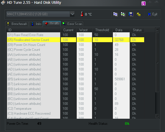

ist das normal das dieser wert gelb markiert ist,in everest markiert er ihn mit einem gelben ausrufezeichen?
zacksn, HD Tune ist ein Hard Disk Utlility, was auch so in der Titelzeile steht. Es ist für SSDs absolut ungeeignet, was Du schon an der hohen Anzahl vcon Attributen sehen kannst, die dem Programm unbekannt sind. Verwende besser CrystalDiskInfo und zum Benchen den AS-SSD Benchmark.

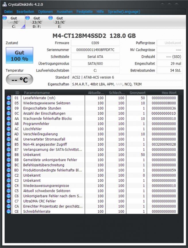

Wenn dann immer noch unter Attribut 06 wiederzugewiesenen Sektoren erscheinen, dann ist das zwar unschön und die erste m4 bei der ich das sehen (abgesehen von der ersten m4 im Dauerschreibtest auf xtremesystems.org), aber auch kein Beinbruch. Bei HDDs sind die wiederzugewiesenen Sektoren deshalb so gefährlich, weil die Ursache dafür leicht ein Staubkorn oder Headcrash sein kann und beides schnell zum Totalausfall führen kann. Bei SSDs ist das weniger dramatisch, da waren dann halt ein paar Blöcke nicht so haltbar und sind früh ausgefallen, was aber keineswegs bedeutet, dass die anderen deswegen auch früh ausfallen müssen. Wie alt Deine m4 wirklich ist, sieht man am Attribute CA, welches aber auf dem Screen nicht zu sehen ist.
vielen dank für die erklärung. :)
nach etwas googeln hab ich gemerkt das ich damit nicht alleine bin.
edit:
CrystalDiskInfo meldet 100% ok
Da sind tatsächlich 32768 wiederzugewiesene Sektoren und 16 Wiederzuweisungsereignisse vermerkt. Das klingt schlimm und eine HDD mit den Werten wäre schon auf dem Weg ins Jenseits, aber es betrifft nur 16 Flashblöcke und 89 Blöcke waren sowieso schon ab Werk als defekt markiert, ist also total unbedeutend.
