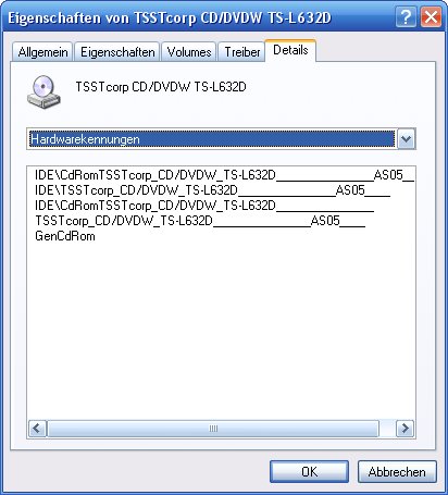

ich bräuchte mal Hilfe bzgl. des o.g. Laufwerks. Nach langer Fehlersuche scheint das DVD-Laufwerk wohl der Verursacher sporadisch auftretender Freezes zu sein. Ich möchte deshalb gerne eine neuere Firmware auf das Laufwerk aufspielen, bin mir aber nicht sicher, welche Version ich da nehmen kann.
Im devmgmt ist beim Laufwerk folgende Hardwarekennung angegeben: (siehe Anhang)

Meine Frage ist nun, was die Angabe AS05 genau bedeutet. Ist es im Prinzip egal, mit welcher der dort auffindbaren Firmware ich ein Update versuche (z.B. DE04 oder HH18) oder darf ich nur wieder die Variante AS05 aufspielen und hoffen, dass es eine aktuellere Version (also neueren Datums) ist?

Die Angabe AS05 ist die Firmware version. ich würde da lieber die finger davon lassen habe das auch mal versuche die Firmware bei genau dem selben Laufwerk zu patchen und das ging mächtig in die Hose, wenn du Probleme mit dem Laufwerk hast und das in einem Asus Notebook eingebaut ist Frag lieber beim Support von Asus nach die können die besser Helfen

Das ist ein OEM-Laufwerk.
Bitte nutze nur die Updates, die dein Notebook-Hersteller zur Verfügung stellt.
