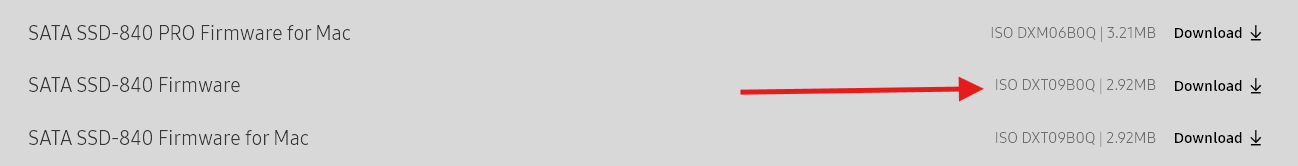

Weiß jemand wie man anno 2026 noch die Firmware DXT0AB0Q für die Samsung 840 bekommt?
klickst hier:
https://semiconductor.samsung.com/consumer-storage/support/tools/
auf "Samsung Storage Firmware", runter scrollen:
Mit dem Image einen bootfähigen USB-Stick basteln. So kannst Du immer bzw. ohne Windows/Magician updaten.
P.S.: upps, sorry, war mir gar nicht bewusst, dass sie nix die letzte (gerade wichtigste FW mitm Fix!) anbieten! - Unverständlich so was. War früher ein Teil von dem Magician 4.9.7 - vielleicht danach suchen?
Also ich habs damals 2020 nicht geschafft, die zu finden. Hab meine noch auf der Version DXT07B0Q. Die läuft mittlerweile als Systemplatte in einem (unwichtigen) Server.
Schreib gerne, wenn du was findest!
EDIT: @massaker Dort steht DXT09B0Q, das ist nicht die aktuellste DXT0AB0Q. Da ich meine 840 noch auf der DXT07B0Q habe vermute ich, dass auch die Installation der DXT09B0Q damals nicht geklappt hat. Den Link gab es da schon damals. Die DXT0AB0Q war glaub ich die, die diese massiven Performanceeinbrüche der 840 beheben sollte.
Ja, habe langsam schon begriffen - siehe meine Korrektur oben. Meine Idee war dann halt zu versuchen eine ältere 4.9 oder 5.0 Version von Magician irgendwo zu besorgen und damit zu versuchen.
