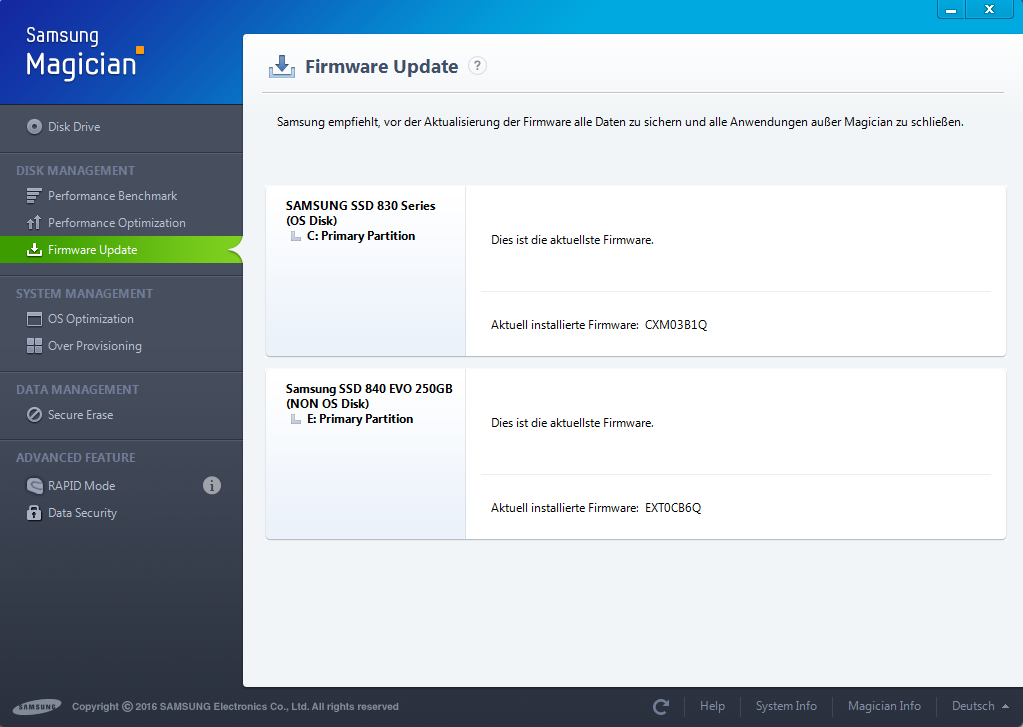

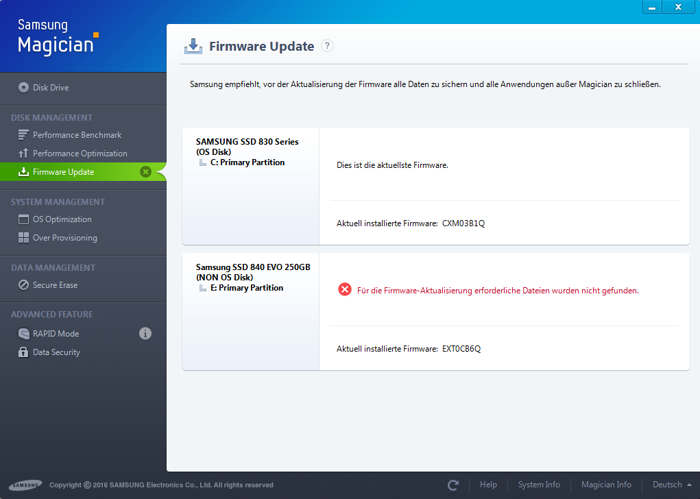

ich würde gerne die Firmware meiner Samsung 840 Evo über Samsung Magician aktualisieren. Dabei treten verschiedene Probleme auf:
Entweder ist das Programm der Meinung es gäbe keine neuere Firmware (Bild 1)

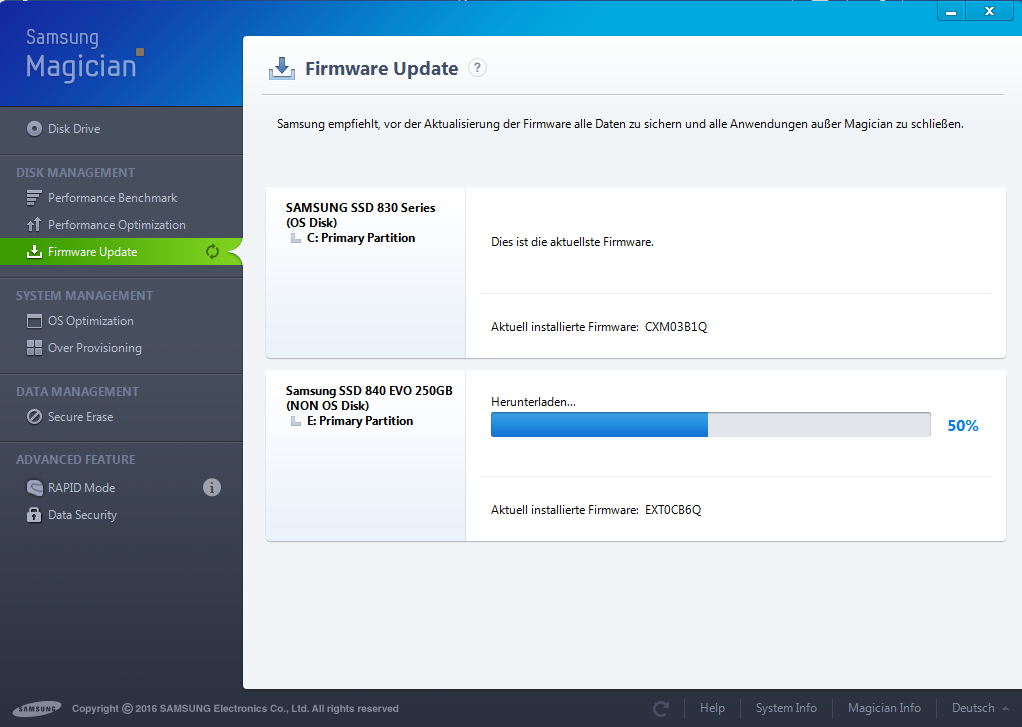

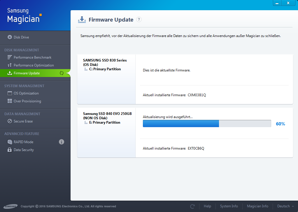

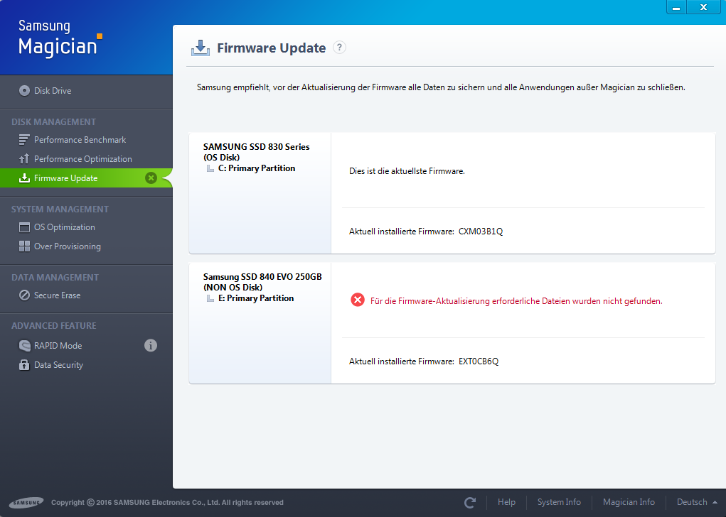

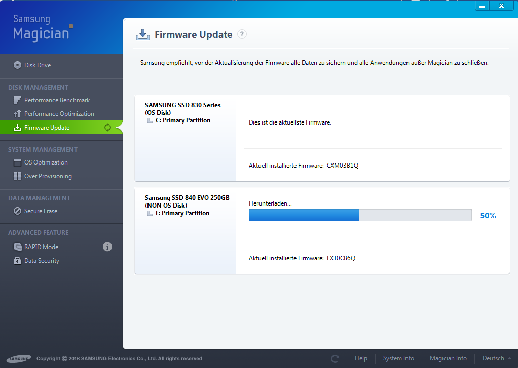

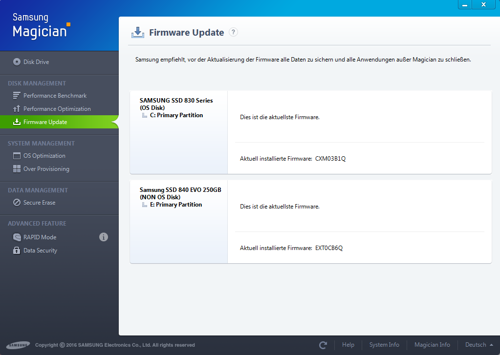

oder eine aktuelle Firmware wird gefunden (Bild 2), der Download bricht bei 50% ab (Bild 3) und die Firmware konnte nicht gefunden werden (Bild 4)

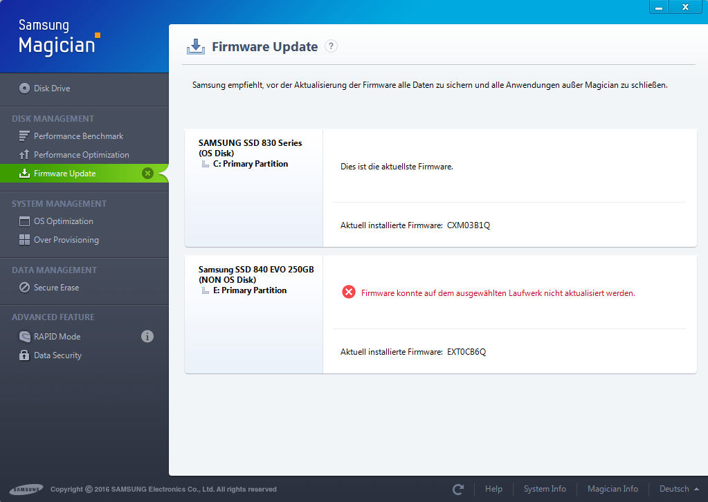

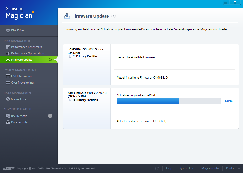

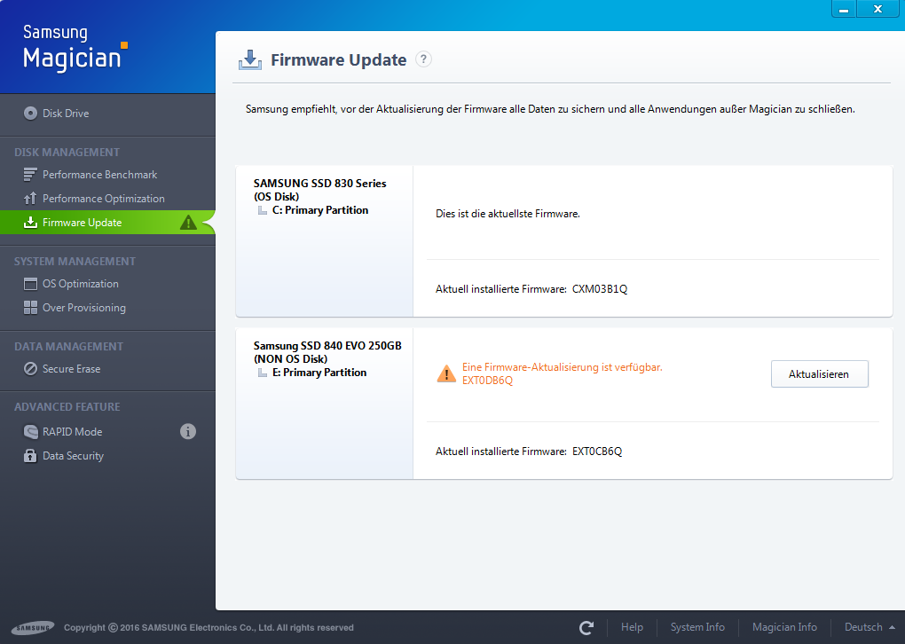

oder der Download klappt und das Update scheitert an der Aktualisierung (Bild 5 & 6)

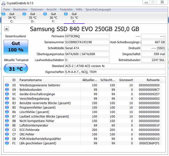

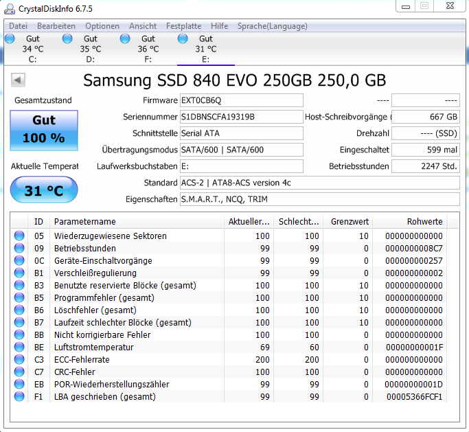

Aber vielleicht ist es auch nur ein Problem mit dem SATA Datenkabel. Poste doch bitte mal den Screenshot von CrystalDiskInfo für die SSD, ziehe aber bitte das Fenster soweit auf, dass alle Attribute und auch die Rohwerte vollständig sichtbar sind.

Sorry, Bilder habe ich nachträglich hinzugefügt.
Und hier der Crystal Disk Info Screenshot.
Ein Problem mit dem Kabel würde ich ausschließen, da ich für die SSD eine andere Platte abgeklemmt habe, die ohne Probleme funktioniert.

Mit dem Kabel gibt es keine Probleme, der Rohwert vom Attribut C7 ist 0 und damit hat es auch vorher keine Probleme mit dem Kabel gegeben. Der AMD AHCI Treiber dürfte klar das Problem sein, stelle entweder die Ports 5 und 6 auf IDE um (achte darauf das dort nicht die System SSD dran hängt, die bootet sonst vermutlich nicht mehr) oder nimm halt die EXT0DB6Q.iso und mache das FW Update damit.
