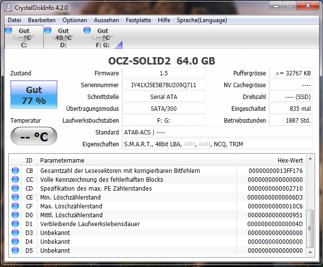

SanBo, vorsicht die alten Barefoot SSD wie die Solid2 sterben schon mal beim FW-Update, gerade wenn sie schon viele P/E Zyklen verbraucht haben. Das passiert bei dem leider auch in Idle, da der offenbar ständig intern die Daten neu organisiert und so mit einem agressiven GC die NANDs kaputt optmiert. Poste bitte mal den Screen von CrystalDiskInfo, aber bitte so, dass alle Attribute und auch die Hex-Werte vollständig sichtbar sind. Das ist alleine schon sinnvoll, weil beim FW-Update bei den Barefoots zuweilen auch die S.M.A.R.T. Werte zurückgesetzt werden.

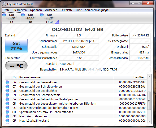

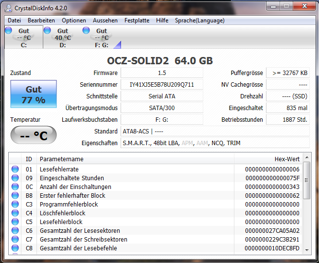

Ich habe die Screenshots von Crystaldiskinfo im Anhang. Aber erkennen kann ich da nicht wirklich etwas! :(

Na aber das Fenster von CDI aufziehen, dass hättest Du doch machen könenn :D
Die WA bei Deiner war 35, was für diesen Controller sogar ehr gut ist, aber die war wohl auch nicht immer so lange eingeschaltet, da hatte er einfach nicht die Zeit die Zyklen zu fressen. Die sind auch sehr ausgeglichen, die miniamalen, durchschnittlichen und maximalen Zyklen sind 1747, 2385 und 4294 nicht so weit auseinander wie man es sonst oft sieht. Das deutet nicht eine Systemplatte hin, die einmal installiert wurde und dann so geblieben ist. Entweder hast Du das System immer wieder mal neu installiert oder sie anders eingesetzt.
Da die maximale Zyklen noch deutlich unter dem Limit liegen (hier noch mit 10.000 angegeben, eine neuere FW-Version könnte das auf 5000 reduzieren, dann hättest Du nur noch 48% Restlebensdauer in der Anzeige), nur 6 Lesefehler und noch keine defekten Blöcke vorhanden sind, dürfte noch kein erhöhtes Risiko bei einem FW-Update vorhanden sein. Ein Restrisiko bleibt natürlich immer.
Dann würde ich es mal probieren.
