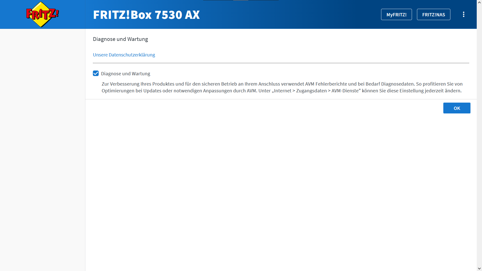

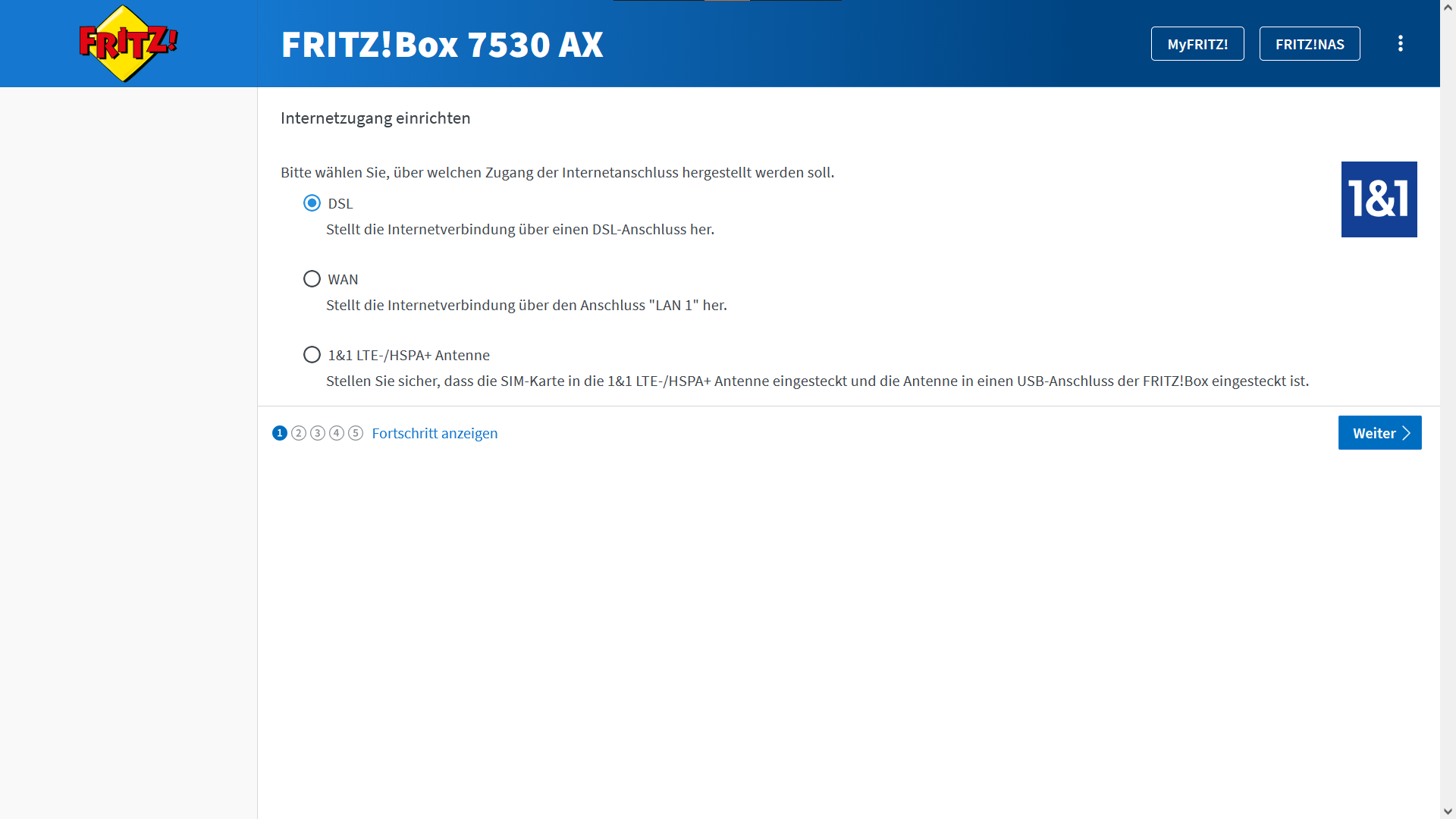

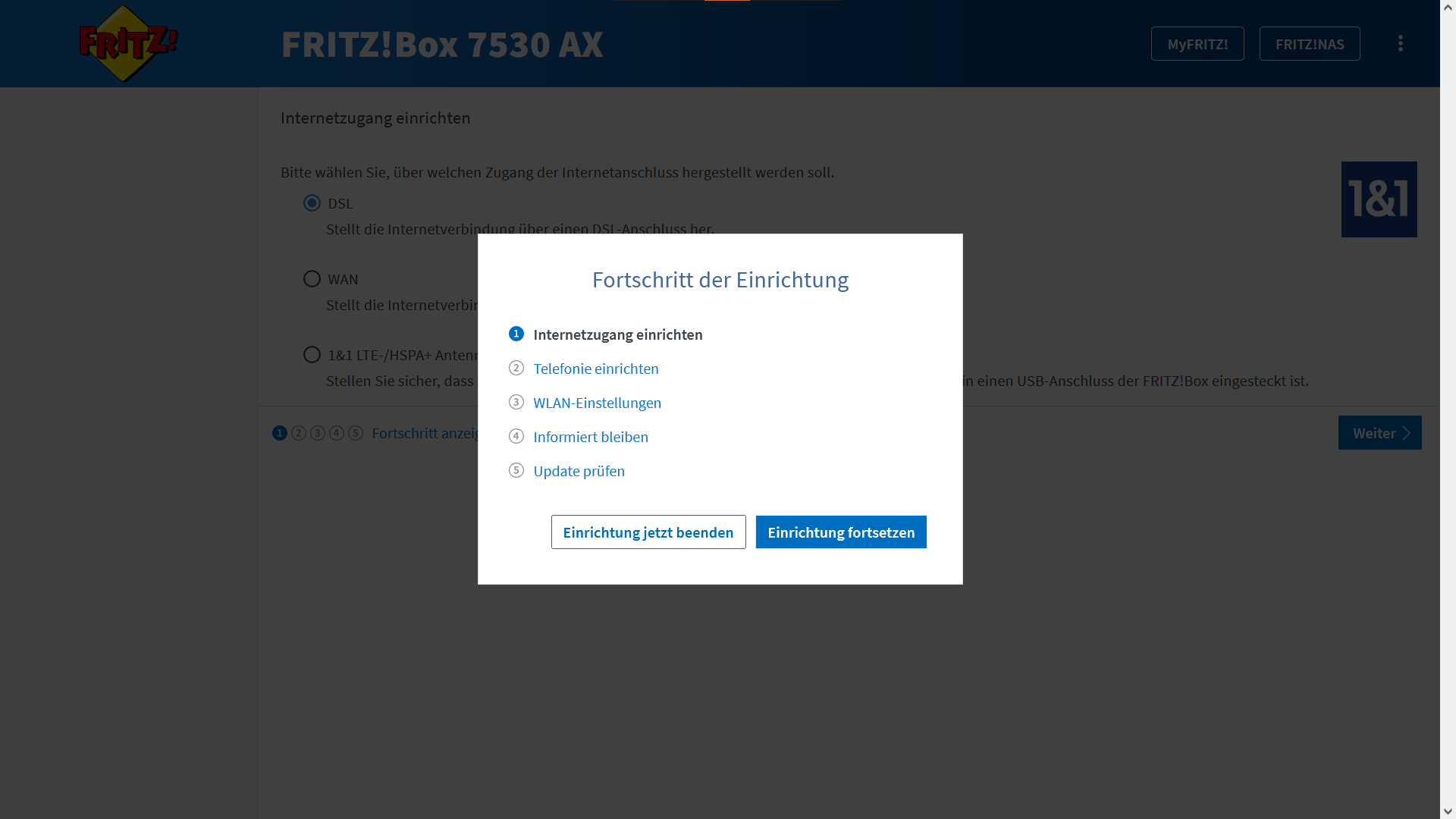

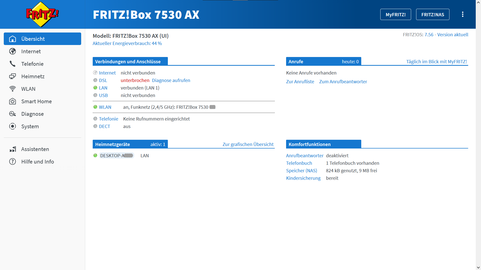

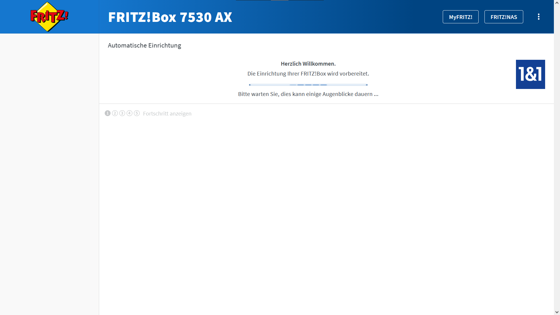

Nun hat es sich bestätigt, dass es wirklich viel weniger Stress ist als ich anfangs dachte.
Wenn man den Einrichtungsassistenten rechtzeitig beendet, dann sind das wirklich nur 3 Phasen:
  1. Datenschutz (Diagnose & Wartung)
  2. Abschluss des Einrichtungs-Assistenten abwarten
  3. Assistenten mittels "Fortschritt anzeigen" beenden
Dann landet man auf der Übersichtsseite.
Naja, es war wohl spät abends sehr stressig für mich. Das bleibt emotional hängen.
Hat man das Ganze hinter sich, erscheint es alles viel simpler zu sein.
Naja: 🦆 gut, alles gut. :daumen:
