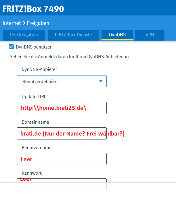

Gute Idee @foo_1337 Vieleicht geht es auch direkt. Ich kann auf "Benutzerdefiniert" bei den DDNS Einstellungen in der Fritze.

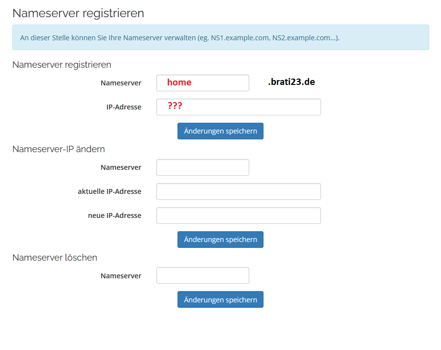

Könnt Ihr Euch mal kurz die Bilder anschauen? Sieht das so richtig aus? Müsste die IP ??? irgendwo beim Hoster zu finden sein?

Am einfachsten ist es, du suchst mit einer Suchmaschine nach name-deines-domainverwalters fritzbox dyndns, weil du höchstwahrscheinlich nicht der erste sein wirst, der seine FRITZ!Box dazu benutzen will, die aktuelle IP zum Domainverwalter zu melden. Bei welchem Domainanbieter bist du denn?

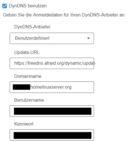

Leider ist das Verfahren nicht standardisiert. Jeder Anbieter möchte die Daten in einem anderen Format mit anderen Angaben. Wenn der Anbieter doof ist, ist es auch möglich, daß es nur über sein Webseite geht und er keinen Weg für die automatisierte Aktualisierung bietet.
So sieht’s für den DynDNS-Dienst aus, den ich nutze, https://freedns.afraid.org/. Das Feld „Update-URL“ ist von Anbieter zu Anbieter verschieden, gibt wie gesagt leider keinen Standard. Hier ist es https://freedns.afraid.org/dynamic/update.php?-44-stellige-zufällige-Zeichenkette. Das Feld „Update-URL“ bitte auch nicht mit dem Feld „Domainname“ verwechseln. Wie der Name schon sagt, kommt da die URL rein, die der Anbieter zum Aktualisieren von IP-Angaben zu deiner (Sub-)Domain vorsieht. Das ist selten deine eigentliche (Sub-)Domain, häufiger irgendwas wie aus dem Beispiel von freedns.afraid.org.
Weil du die Daten für die Subdomain home.brati23.de aktualisieren möchtest, muß im Feld „Domainname“ auch home.brati23.de stehen.
Benutzername und Kennwort dürfen nicht leer sein. Da kommen die Anmeldedaten rein, die du bei deinem Domainregistrar benutzt. Ansonsten könnte man ja einfach wildfremde Domains aktualisieren.
Der Hoster bist doch du. Die Webinhalte liegen auf einer Büchse bei dir zu Hause. Dein Zuhause hat eine wechselnde IP, die dein Domainanbieter nicht wissen kann. Deshalb mußt du sie ihm ja mitteilen.

Ich habe eine Anfrage an den Hoster geschrieben. Mit Screenshot was ich da eintragen soll. Es ist ein kleiner Hoster die Suchmaschine hat nichts gefunden.
