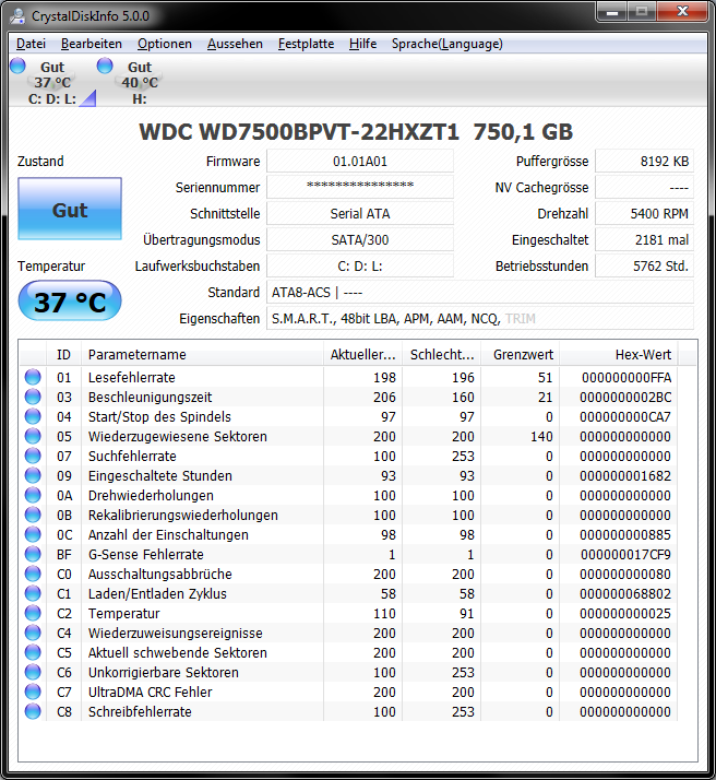

Habe also aufgrund meiner Vermutung einige Tests an der Festplatte durchgeführt, die Ergebnisse von CrystalDiskInfo und HD Tune hier:
CrystalDiskInfo liefert mir nichts, was nach einem Problem aussieht (zumindest für mich nicht ersichtlich).

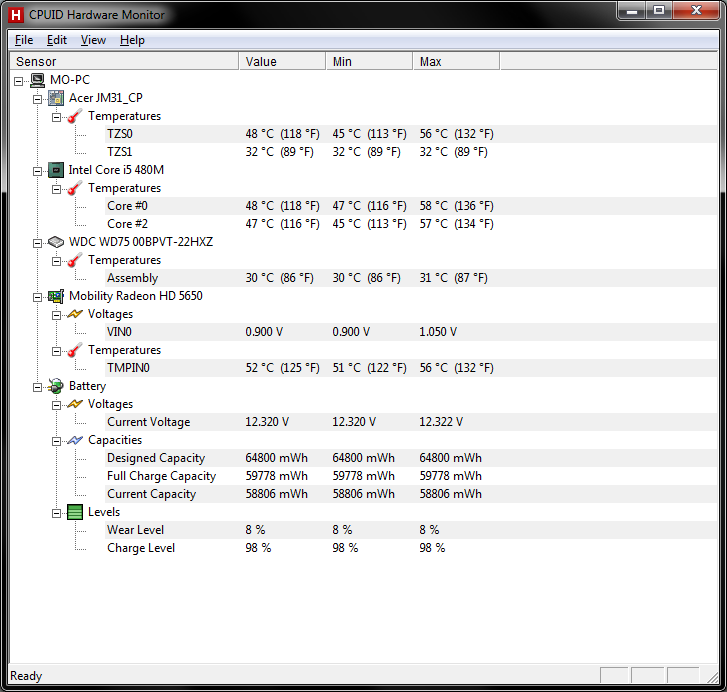

Die Temperaturen habe ich bewusst nicht erwähnt, da ich diese ausgeschlossen habe.
Mit AIDA64 habe ich immer einen Blick über die aktuellen Temperaturen im System. Nachdem ich die Lüfter vom Staub befreit habe, habe ich bereits eine um bis zu 5°C niedrigere Temperatur feststellen können.
Hier die Temperaturen ausgelesen mit HWMonitor. Das System wurde während dem Testzeitraum nur zum Surfen und Musikhören genutzt.
Ich denke, die Temperaturen sind hier für ein Notebook im grünen Bereich.

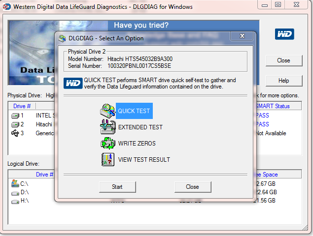

Danke für den Link! Habe das Tool bisher aus zeitgründen lediglich im Quick-Test durchlaufen lassen - auch hier keine Probleme und alles im grünen Bereich. Falls ich die Tage die Zeit dazu finde, werde ich den entsprechenden längeren Test durchlaufen lassen.
