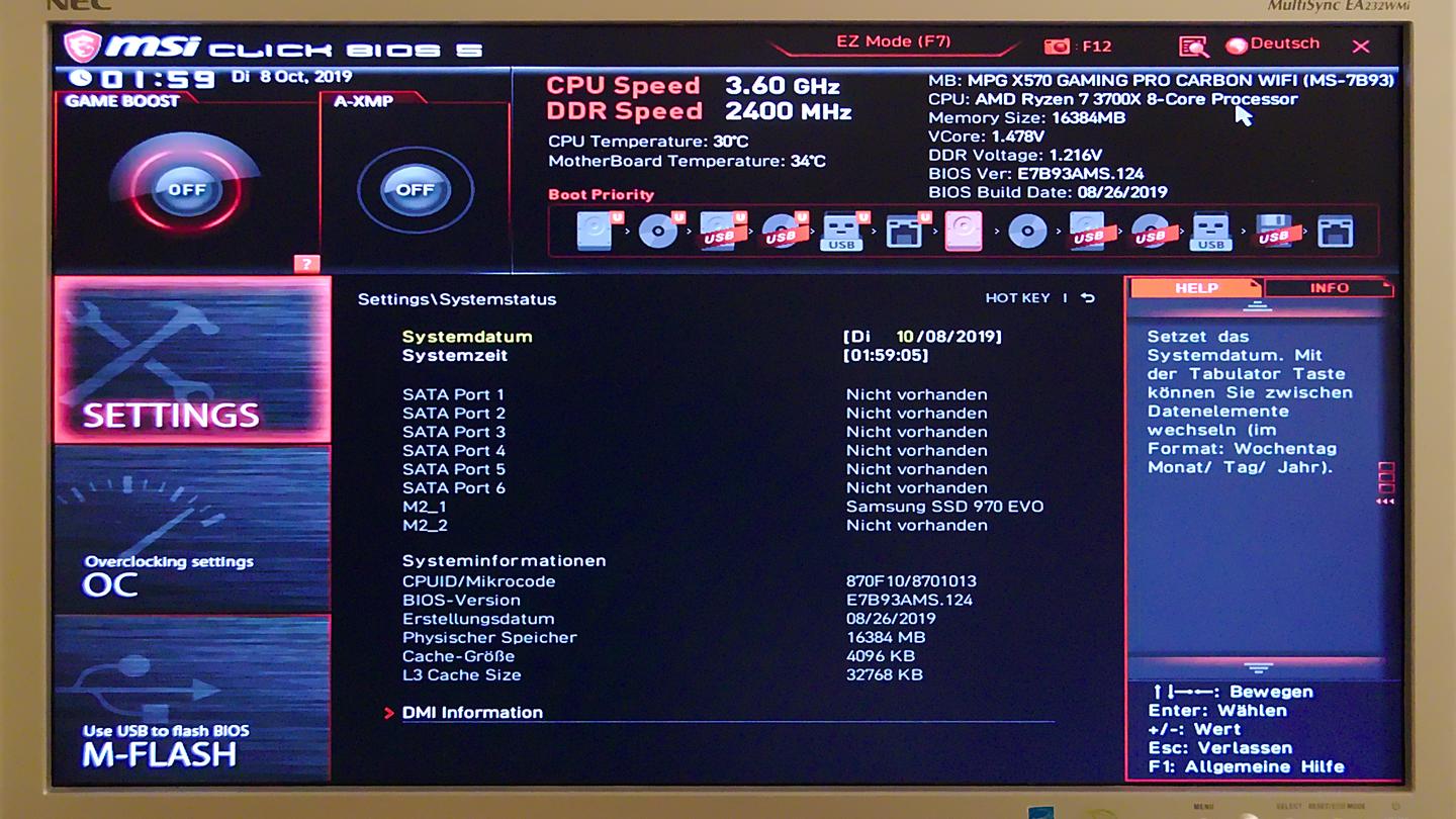

Es wurde von .124 auf .130 geflasht, ich möchte also auf .124 zurück.

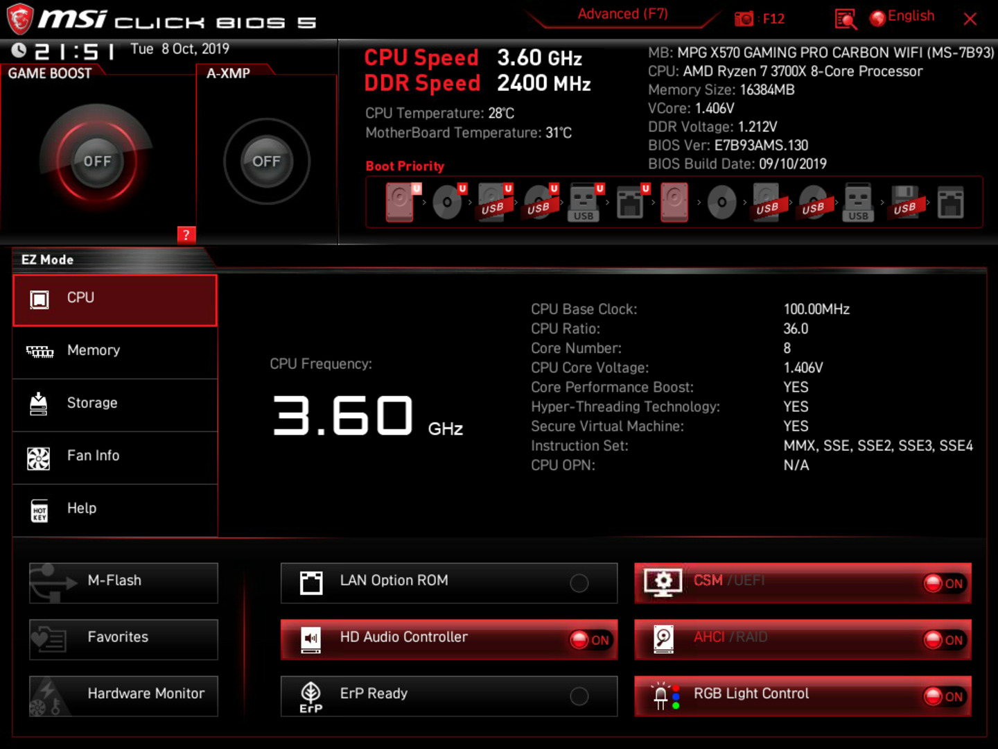

Es hat schon einmal alles problemlos funktioniert und irgendwann nicht mehr, seitdem ich Festplatten getauscht habe. Problemlos war es zumindest bei dem was ich probierte sowohl mit der alten als auch der neuen Firmware und das macht mich so nachdenklich.
Ich habe mittlerweile nur mehr 1 NVME-SSD angeschlossen (da ist zur Zeit frisch Win 10 installiert und es soll letztlich dort Linux ohne Win installiert werden) und ich möchte anfangs nur eine Linux Live-Version starten, Ubuntu 19.10 oder irgendwas anderes mit 19.10 wie zB Xubuntu, Kubuntu, etc. Das dürfte alles ziemlich egal sein, was ich nehme.
Eine Windows10-Installation auf die SSD lief fehlerfrei durch, während mit diesen Bios-Einstellungen Linux schon Probleme machte.
Wenn ich vom USB-Stick boote, dann kann ich zB auswählen, ob ich nur die "Live-Version" starten oder installieren will, also bis jetzt wie es sein sollte und wie es "davor" auch war. Nun erhalte ich aber im Gegensatz zu früher "AHCI-Fehlermeldungen", obwoh gar keine SATA-HD angeschlossen ist, sondern nur die NVME-SSD. Ich vermute "AHCI-Controller unavailable" bezieht sich auf den USB-Stick. In Folge kommt dann "unable to find a medium containing a live file system"
Ich habe schon mehrere USB-Sticks erstellt, mit USB2 und USB3, immer das gleiche Problem. Ich habe nun keine Ahnung, wo da was bzgl. AHCI verstellt sein könnte. Die einzige Einstellung bzgl. AHCI, die ich kenne, ist die Wahl zwischen AHCI und RAID. Da aber gar keine SATA-Platten angehängt sind, kann es eigentlich das nicht sein.
Der Installations-Stick ist ein Hybrid-Stick und aus irgendeinem Grund, vermutlich einer Bios-Einstellung, wird dann die 2. Partition nicht gefunden.

Erwähnen will ich noch, dass sich die Bootreihenfolge automatisch ändern kann, eventuell, sobald man eine Installation probiert hat, egal ob fertig oder nicht und auf der SSD ein System vorhanden ist, das eigentlich gelöscht werden sollte, wird auf die SSD statt dem USB-Stick als 1. Startoption umgestellt.
Fang mal hier an zu recherchieren
Hmmh, das verweist auf X370 und ich habe X570. Wie schon geschrieben, es hat ja schon mehrmals funktioniert, bis irgendwas passierte. Die Frage ist, an welcher Bios-Einstellung es liegen könnte, dass das System nicht gefunden wird. Es muss irgendwie mit der Bootreihenfolge bzw. der damit verbundenen Änderungs-Automatik zusammen hängen.

Das findet man bei 7B93v13.zip in 7B93v1x.txt. Interpretiere ich es richtigs, dass da ein AGESA-Update gemacht wurde?
MPG X570 GAMING PRO CARBON WIFI (MS-7B93) V1.3 BIOS Release
2. This BIOS fixes the following problem of the previous version:
- Update AMD ComboPI1.0.0.3abba
3. 2019/9/18
Habe die gleiche FW E7B93AMS.130 darüber geflasht. Das wurde nicht verhindert, aber es ging viel schneller als das letzte Mal von der früheren FW und mein Problem ist geblieben, aber vielleicht müssen die SATA-Geräte fortlaufend verwendet werden und dazwischen darf nichts fehlen.
