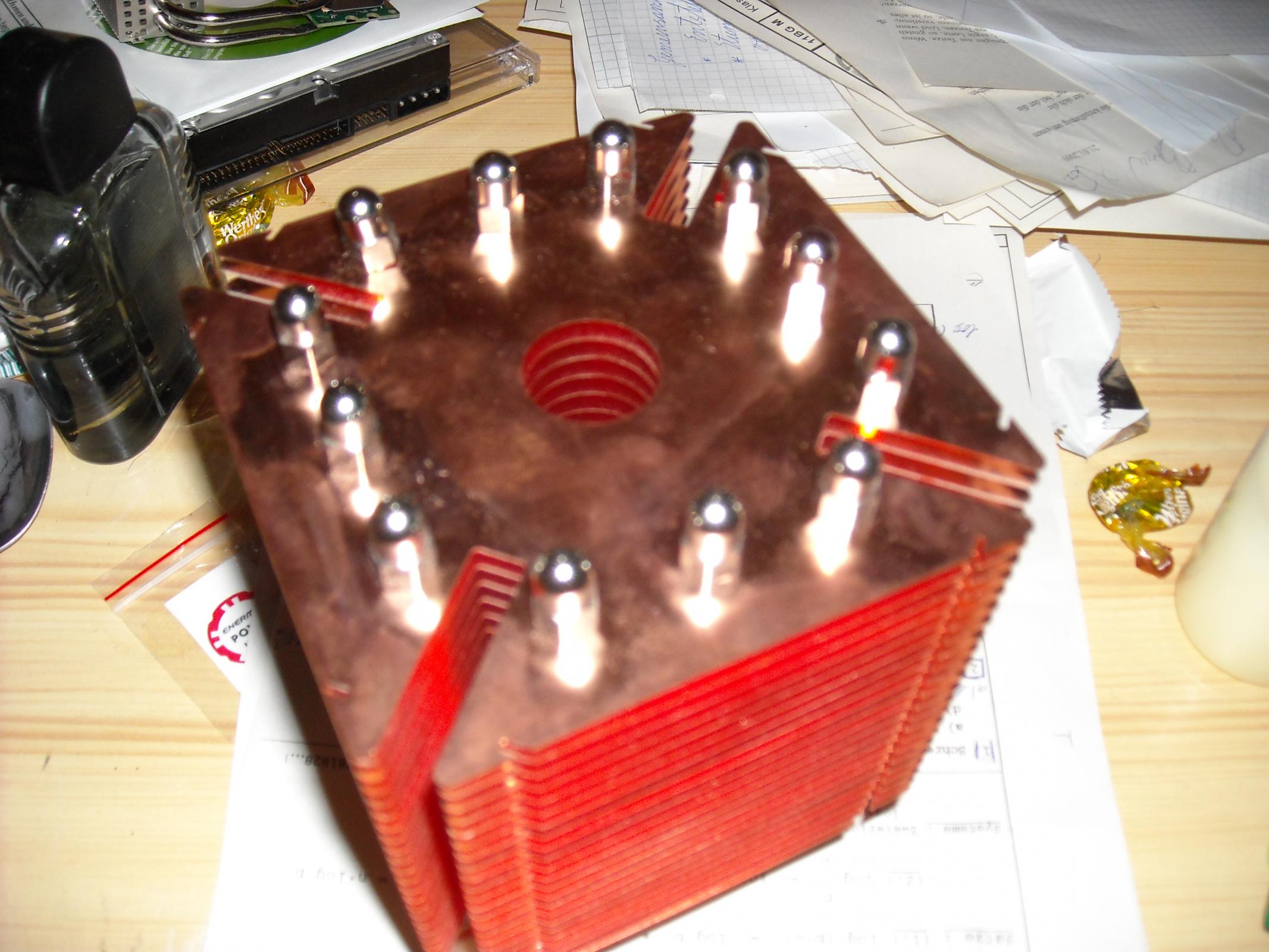

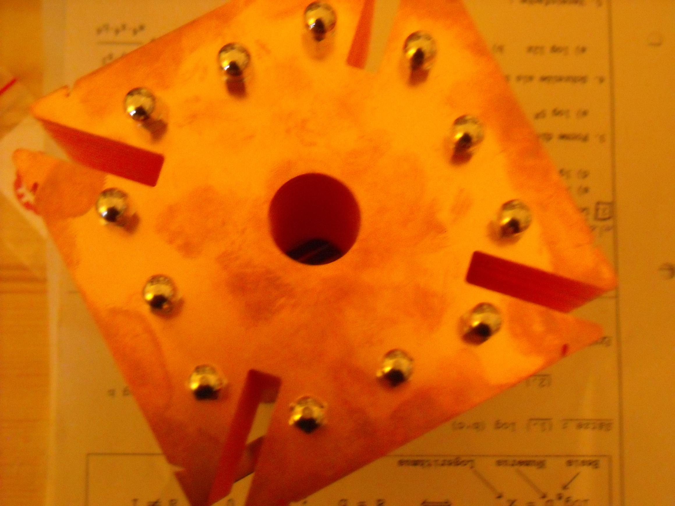

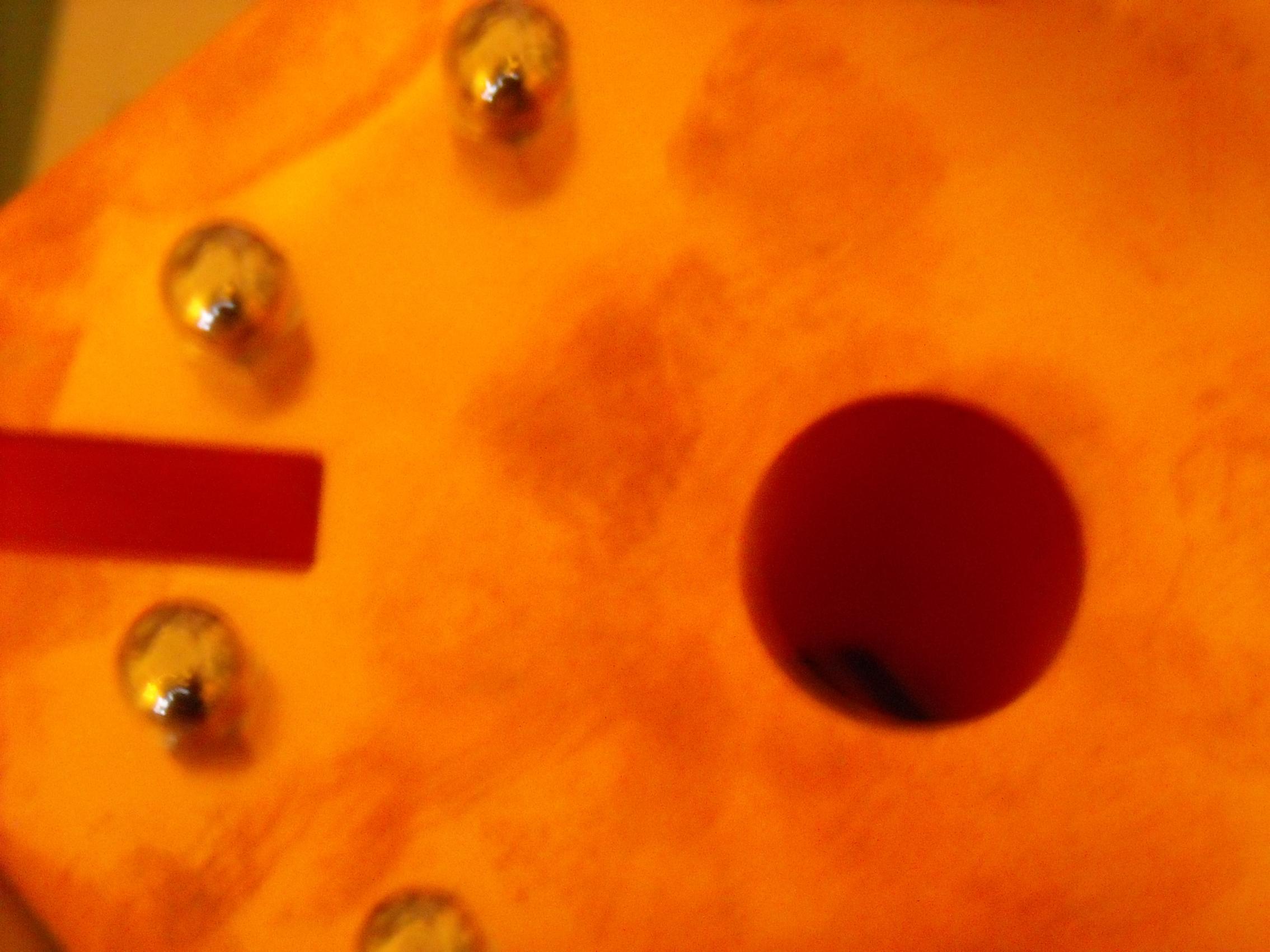

hab jetzt mal fotos gemacht, man kann aber fast nichts drauf erkennen und es sieht auf den fotos so aus, als ob es nur fingerabdrücke wären(haben auch die form von fingerabdrücken ist ja auch verständlich).
ich häng sie gleich mal an muss erstmal bissl sortieren

hoffe auf den bildern erkennt ihr was ist halt sehr schwer, da die fläche trotzdem stark spiegelt, muss man ohne blitz fotografieren wodurch alles leicht dunkel ist...
