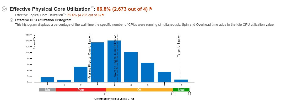

Der Renderthread ist nicht das, was hier limitiert. Das sieht man in diesem Video. Man sieht sehr sehr schön, dass der Mainthread fast die gesamte Frametime ausmacht. Die CPU-Last liegt im Mittel bei unter 30% (meine CPU hat 12 Kerne), die Max Load ist hingegen sehr hoch und liegt teils bei 100%. Das spricht für knallharte Singlethread Limitierung.
Insgesamt sind damit die hohen Spin Zeiten, die VTune ausgibt, klar. Der Main Thread bremst alles anderen aus wegen der Synchronisierung. Die GPU langweilt sich komplett. Trotz 1440p und High Preset keine Limitierung durch die Grafikkarte.
Unterm Strich sehe ich hier nicht, was DirectX 12 bringen sollte.

Ich habe jetzt wirklich alle Analysewerkzeuge drauf losgelassen, die es gibt oder darum gebeten, dass andere mir dabei helfen. Das Ergebnis könnte eindeutiger nicht sein: die Lastverteilung ist CPU-seitig fürn Poppes. Da kann es nun wirklich keine zwei Meinungen mehr geben. :D

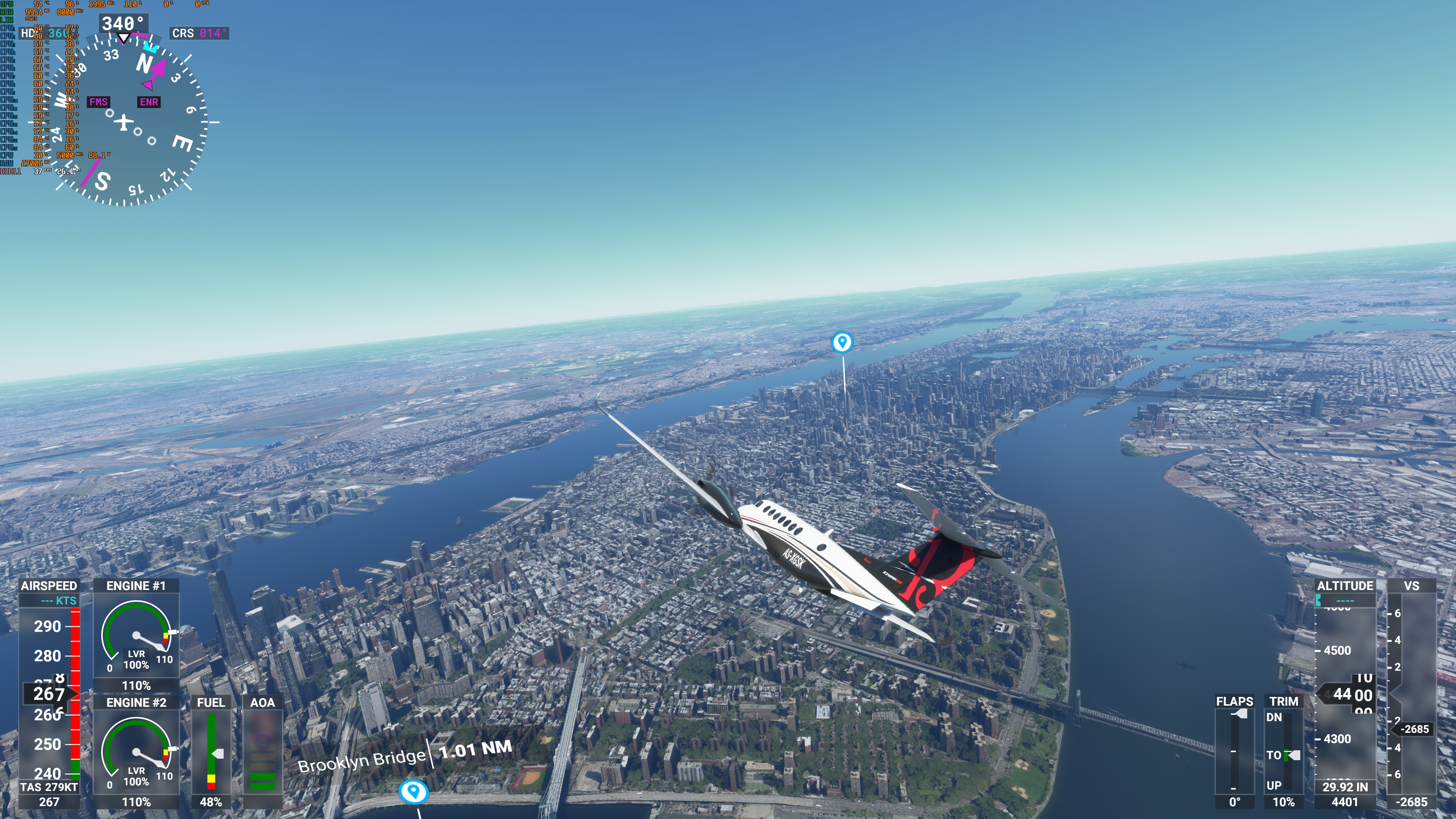

Mag sein, aber auch Du betrachtest es nur einseitig mit deiner AMD CPU, vielleicht ist auch der Takt mit 4,2 / 4,4 GHz für das Spiel einfach zu gering, etc. Meine Meinungen basiert auf den 9900 K und hier sieht man laut Screenshoot das wohl die Lastverteilung sehr passable ist, ich habe keine 100% pro Kern.
Was hat denn die Lastverteilung mit der CPU zu tun? Das ist eine Sache der Programmierung. Du hast auf deine Afterburner Stats draufgeschaut, aber ich habe das hier. Was ist wohl aussagekräftiger? :D
Außerdem habe ich auch eine Intel CPU.
Warum sollte das aussagekräftiger sein, der Rivatuner entnimmt in einer Latenz von 200 ms die Daten von dem Windowstaskmanager und die sind sehr zuverlässig, dafür brauch ich mal nur z.B. ein CFD Programm oder eben Prime zu starten.

Weil der AB die Auslastung der Threads anzeigt und somit das ganze System abbildet, VTune hingegen traced die spezielle Anwendung, um die es geht. Und so ein Screenshot ist letztlich nur eine Momentanaufnahme.
Ich meine, was sollen schon die ganzen Profi-Tools aussagen, wenn Duke einmal auf seine AB Stats draufschaut, passt das: Auslastung passabel... :D
