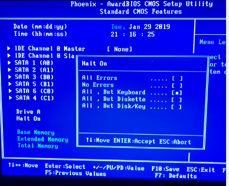

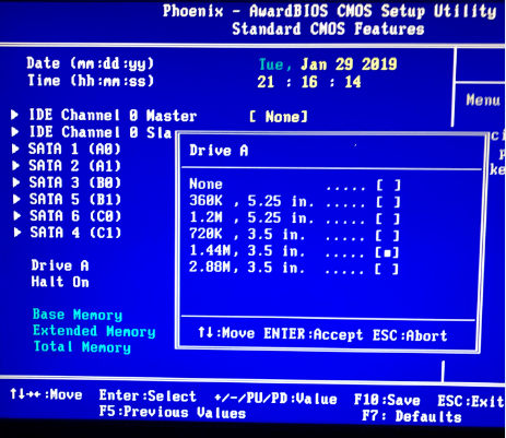

Man müsste es auch über "Drive A" deaktivieren können.
M
Micha45

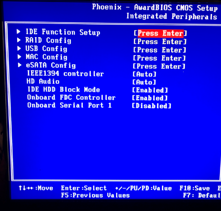

Onboard FDC Controller auf "disabled" stellen.
M
Micha45
Drive A -> None
Wusst ich's doch!

Wie teilw. schon geschrieben: Durch die leere Batterie konnte das BIOS die Einstellungen nicht "behalten" und hat sich auf die Standardeinstellungen zurückgesetzt. Diese Standardeinstellungen sehen vor, dass der PC ein Diskettenlaufwerk hat und der entsprechende Controller auf dem Mainboard aktiviert ist, um es anzusprechen (Floppy Disk Controller). Außerdem wird (aus historischen Gründen) das Vorhandensein des FloppyLW geprüft und im negativen Fall der Bootvorgang angehalten mit der dir bekannten Fehlermeldung ("Halt on .... " = (Bootprozess) anhalten bei folg. Fehler).WonderBoy schrieb:perfekt danke! Was war jetzt "übersetzt" das Problem?
Du hast jetzt (wohl wie es vorher war) eingestellt, dass der Controller deaktiviert wird und das BIOS im Bootprozess auch nicht danach sucht und schon gar nicht den Bootprozess stoppt.
Das ist Standardprozedur bei allen PCs aus dieser Altersklasse, wenn kein Diskettenlaufwerk mehr verbaut ist.

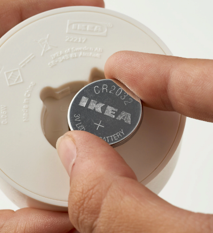

Auf den Bildern ist aber doch zu sehen das es aus einem Ikea-Gerät entnommen wurde, das sah nicht nach einer neuen Batterieverpackung aus. Deshalb mein Einwand in Post #35, das die Bat nicht neu ist und evtl fürs Board nicht mehr genug Saft hat,Micha45 schrieb:aber diese Knopfbatterien kann man da auch kaufen.

Stimmt, hast recht. Jetzt sehe ich das auch.
Dann ist die Lösung des Problems ja eigentlich naheliegend: Neu Knopfzelle kaufen.
