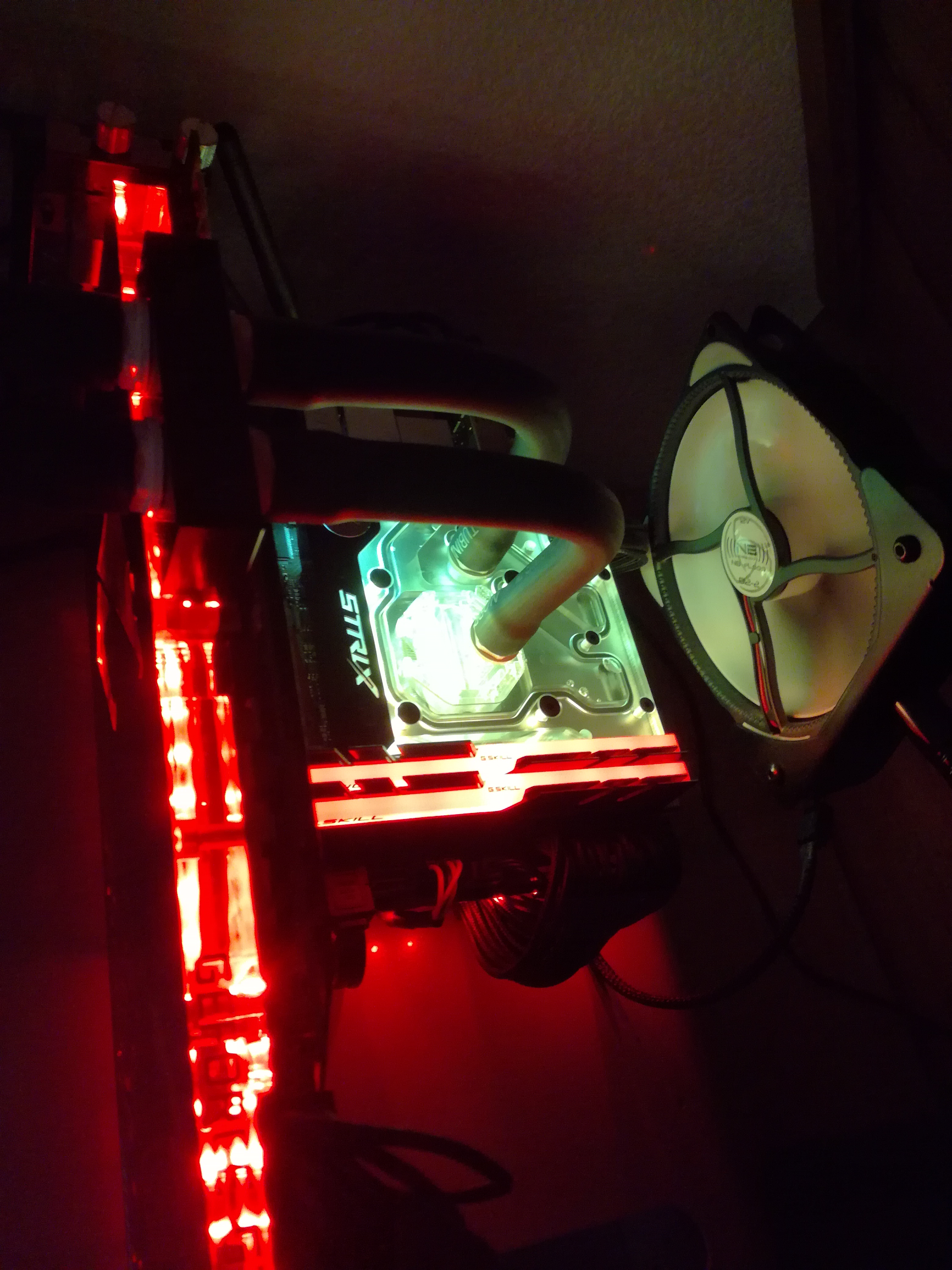

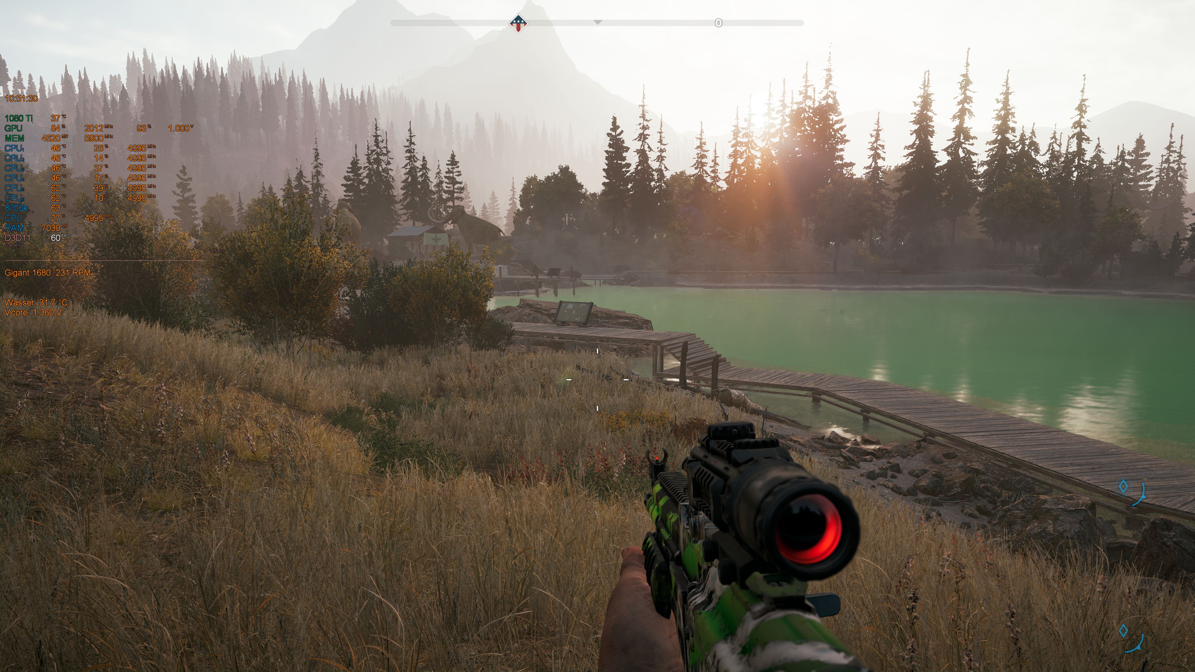

Hab meine 1080 Ti Waterforce Xtreme vor ein paar Tagen parallel angeschlossen , von den Temps hat sich nichts verändert, :daumen: bei dem Kühldesign ist das auch nicht so wild!
