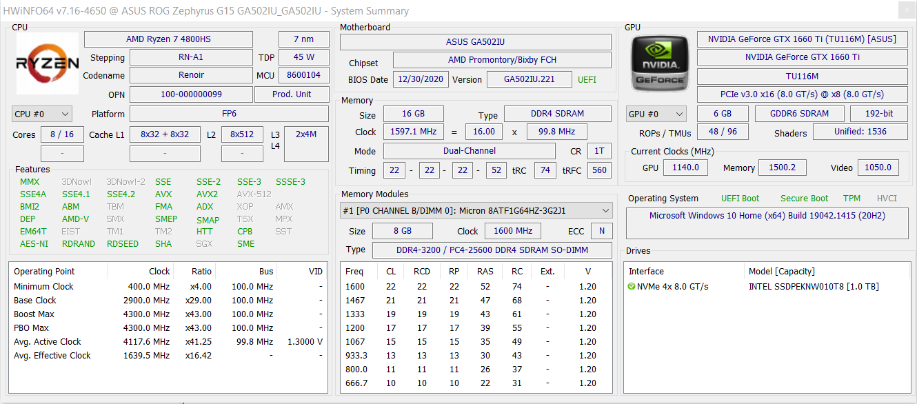

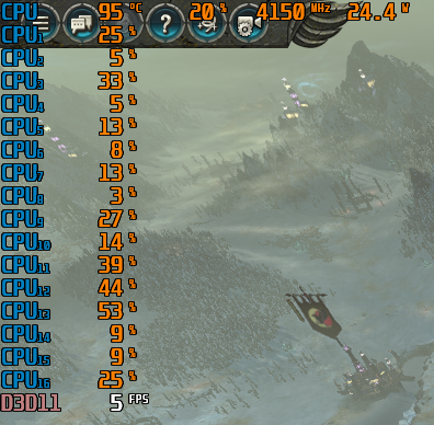

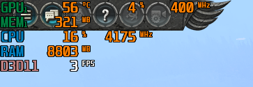

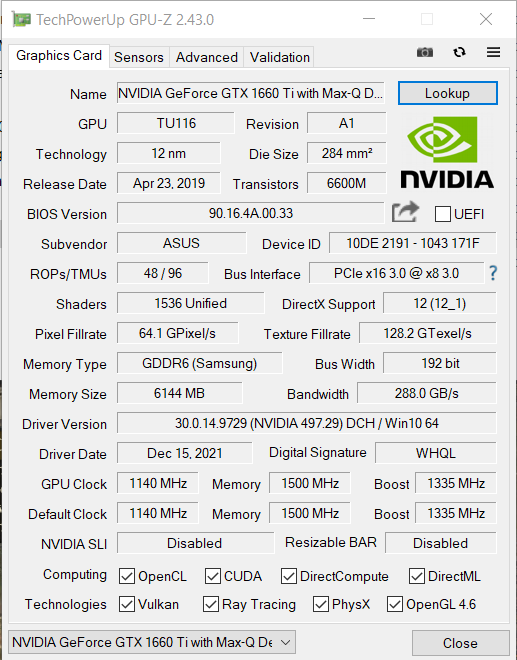

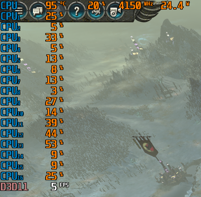

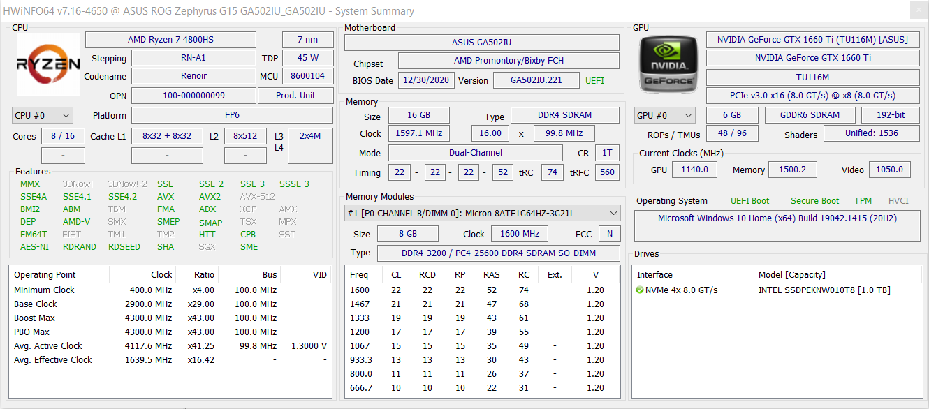

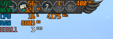

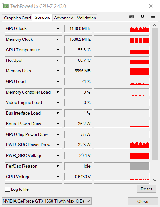

Soweit ich das sagen kann, läuft doch dich richtige Graka, allerdings alles andere als gut. Ich hab die Werte vom MSI-Afterburner während das Spiel (Total War Warhammer II) läuft als Screenshot angehängt und noch ein paar andere. Die GPU-Temperaturen sind absolut Ok, in der Regel liegen sie so um die 50°. Die CPU läuft zwar nur auf ca. 25%, allerdings ist die Temperatur recht hoch, meist so zwischen 87 und 91° (max), das hat bisher aber noch nie ein Problem dargestellt. Die Lüfter laufen gut, sind sehr sauber und ich hab zusätzlich noch ne Kühlplatte drunter mit externen Ventilatoren.
Ich hab keine Ahnung was falsch läuft, so langsam habe ich Angst es könnte ein Hardware Problem sein.

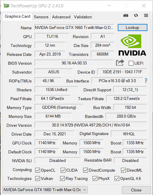

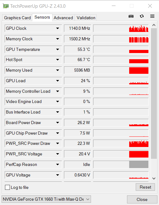

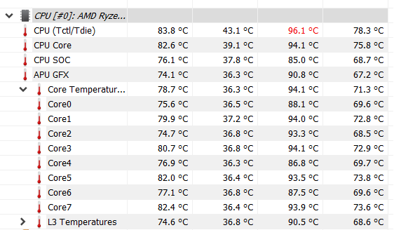

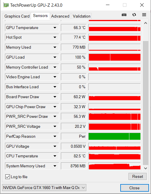

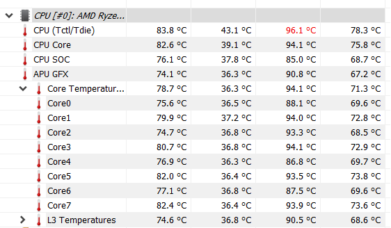

Update für die CPU während das Spiel läuft
Wie hoch ist die Temperatur des Prozessors beim Daddeln? Wir auch bei GPU-Z mit angezeigt, zudem lässt sich unten eine Logfile erstellen des mal machen und posten.
Temperatur der CPU steht im letzten Bild ganz oben, lag bei 95°. Logfile folgt noch
Joa bei 95 grad wird der schon anfangen runterzutaklten und kann dann die grafikkarte nicht mehr auslasten. Oder hält der den Takt?
Ich weiß ehrlich gesagt nicht woran ich erkennen kann ob sie den Takt hält oder nicht. Die einstelligen FPS von ca. 5 hab ich aber schon sobald ich das Spiel starte, also nicht erst bei 95°. Logfile hängt an
Die CPU ist in dem Log immer bei 80-90° und die Karte nicht ausgelastet

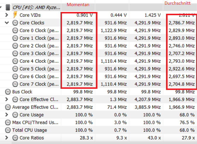

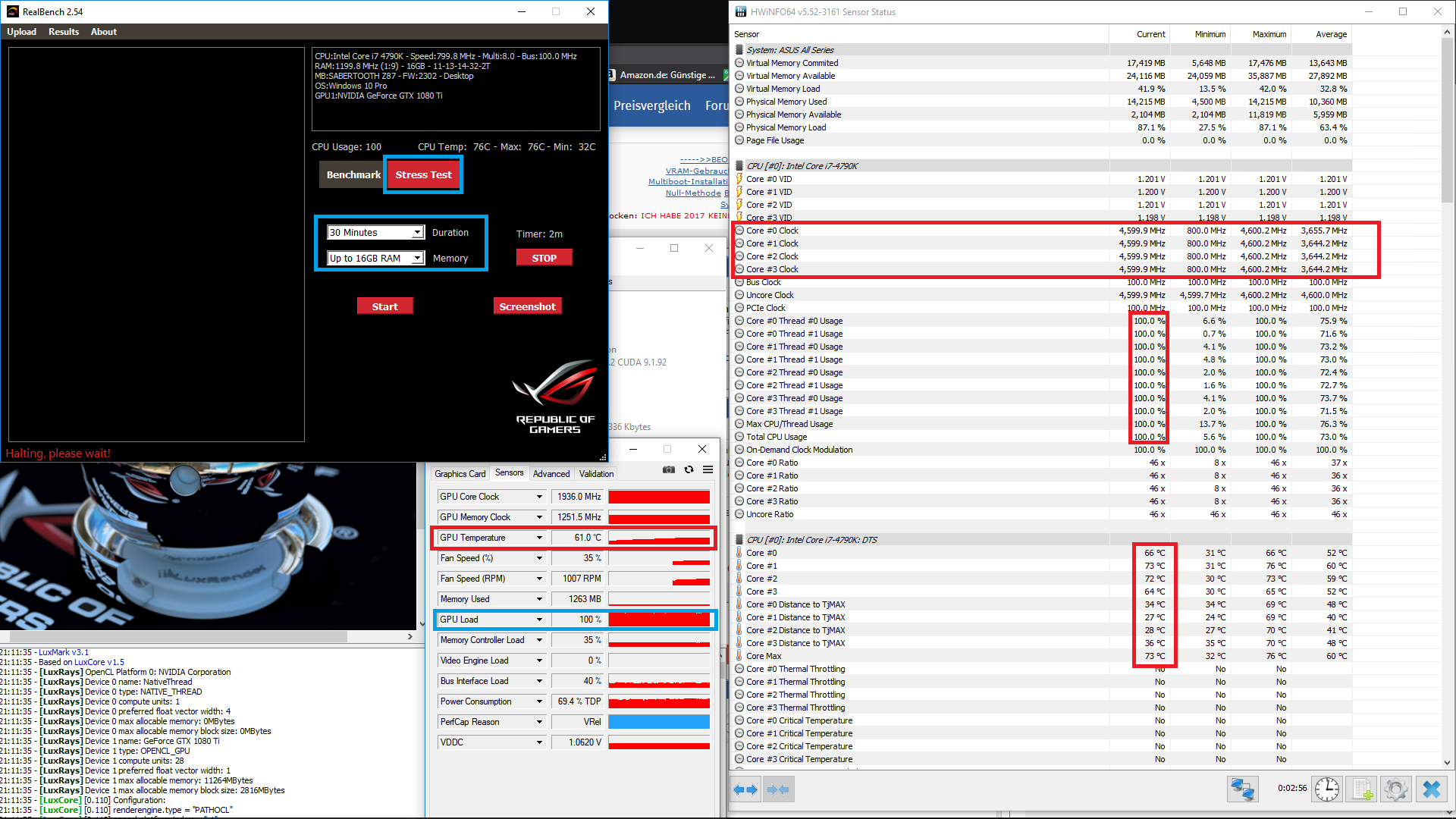

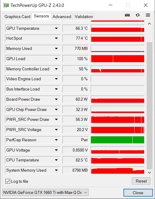

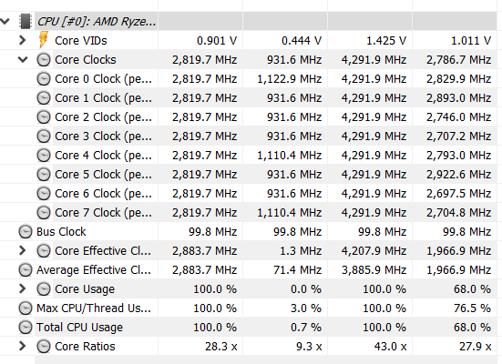

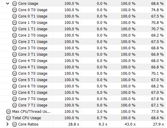

Mach es mal auf dem Deesktop mit Realbench und starte den Stresstest (ja ist alt und bla) lastet meinen 3900X dennoch sowie die Grafikkarte zu 100% aus. Dann installiere HWINFO 64 im (SENSORMODUS), (GPU-Z) ist ja schon vorhanden.
Dann gucken wie und was ausgelastet wird und wie hoch der Prozessor taktet.

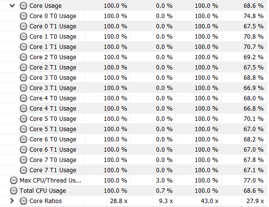

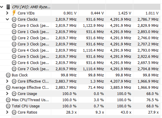

Ok hab ich gemacht, sieht eigentlich ganz gut aus. Alle Kerne laufen gleichmäßig auf bei 100% bis teilweise zum max. von 4,291.9 MHz, also eigentlich wie es sein soll. Die Temperaturen sind wie bereits vorher angegeben relativ hoch bis max 95°, aber das wurde ja eigentlich schon geklärt. Auch die GPU war zu 100% ausgelastet und die Temperartur um die 70°. Der Stresstest hat auch keinen Fehler angezeigt, ich bin weiterhin ratlos
Maximaler takt, bis durch die Temperatur gedrosselt wird. Und dann wirds anfangen zu ruckeln denke ich.
Wird vermutlich auch so sein, dass Spiele die mehr CPU last benötigen Ruckeln und welche die mehr auf die GPU gehn nicht.
Noch Garantie auf dem Laptop? Welcher ist es denn eigentlich genau?
Also der Screenshot war bloß eine Momentaufnahme, der Takt ging auch noch wesentlich höher.
Ist eigentlich ein Gaming Laptop der das schon stemmen kann.
ASUS ROG Zephyrus g15 ga502ui
AMD Ryzen 7 4800HS with Radeon Graphics
NVIDIA GeForce GTX 1660 Ti
