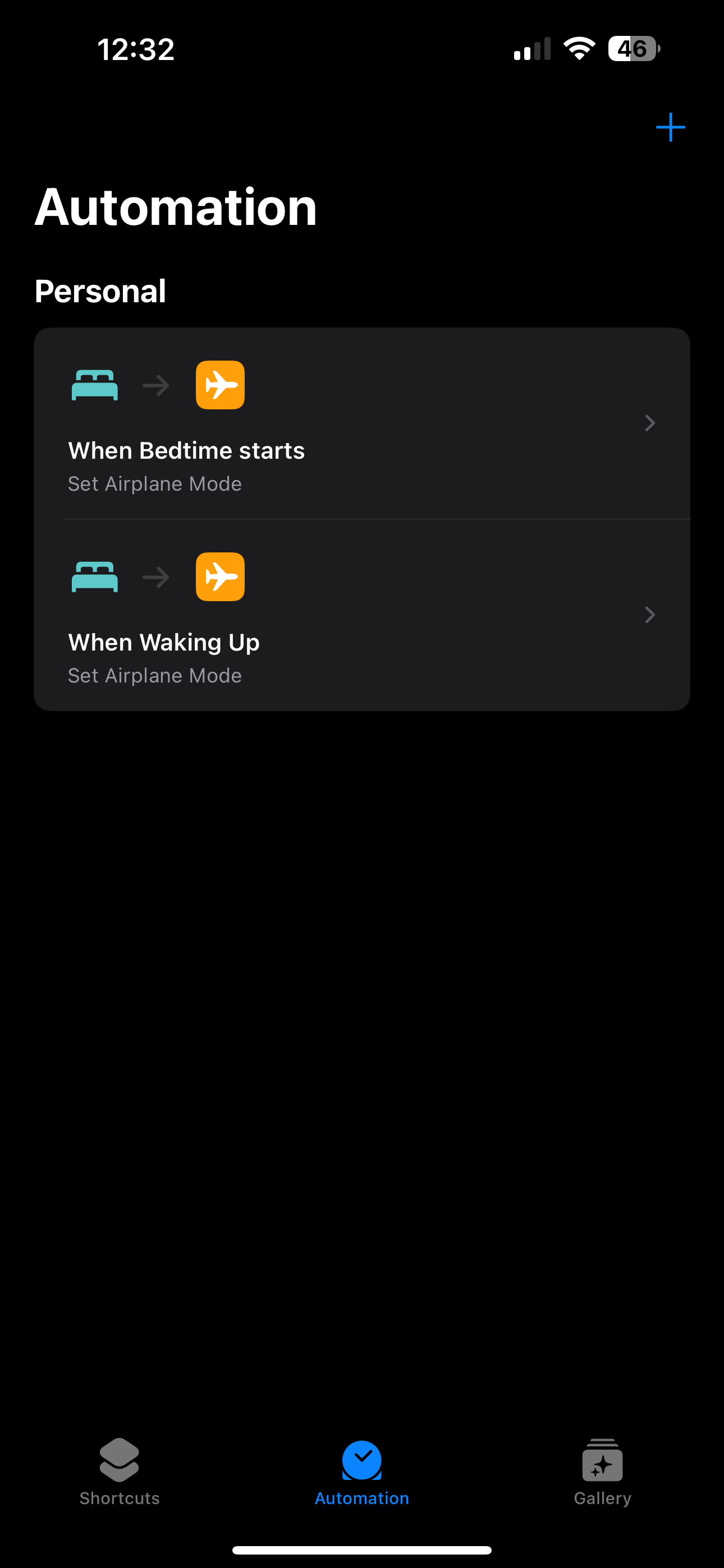

Zwar schon etwas her, aber wie bewerkstelligst du das? Mit den Kurzbefehlen?
Die sind recht simpel:
Du erstellst in Kurzbefehle eine Automation mit dem Trigger "wenn Schlafen aktiviert wird" und wählst dann "Flugmodus ein" als einzigen Befehl. Und dann erstellst du eine zweite Automation, die das Gegenteil macht.
Reaktionen: autopilot
Okay, danke. Das werde ich mal ausprobieren.
@BalthasarBux danke. @autopilot nächstes mal mich einfach @ dann bekomm ichs auch bei so nem alten Thread mit ;) Bei mir sieht das in der Kurzbefehle App so aus

Ja, das ist richtig. Ich hätte dich erwähnen sollen @Lord Gammlig :D
Bin aber noch bei der Arbeit und habe es während eines Calls "schnell" am iPhone geschieben.
Edit: Ich habe tatsächlich noch nie was mit den Kurbefehlen gemacht. Das ist ja mal ein richtig mächtiges Tool.
Ich hoffe ich darf den Thread hier dafür kapern...
Wenn ich so eine Automation einrichte, zB. den Flugmodus beim Fokus Schlafen, wird das dann geräteübergreifend umgesetzt? Also zB. auch auf einem iPad?
Reaktionen: BalthasarBux und Lord Gammlig
Wenn du in den Einstellungen -> Fokus -> ‚Geräteübergreifend teilen‘ aktiviert hast, ja.
