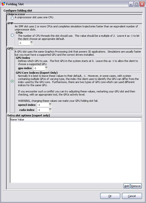

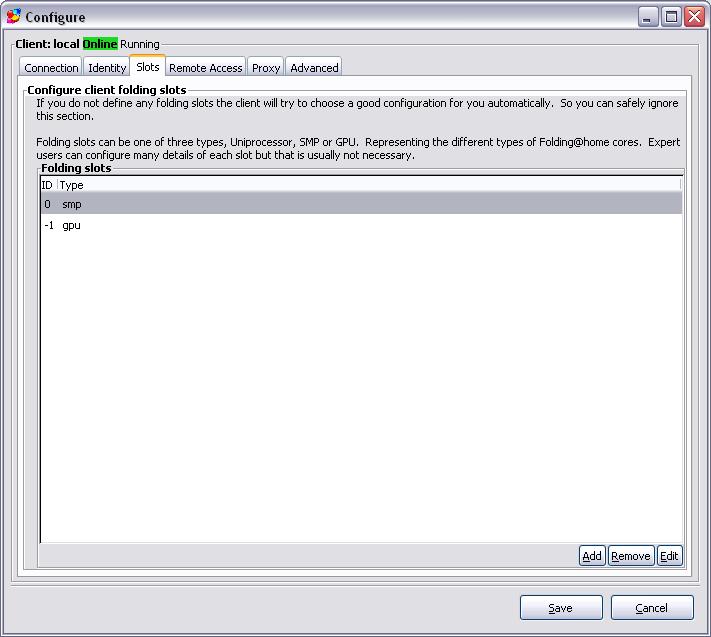

Hi,
hab ein Problem und zwar hab ich auf Arbeit jetzt eine neue Graka bekommen, die GT 620.
FAHControl neu installiert, findet aber keinen GPU.
Was mach ich falsch? Liegt es an der Graka? SMP läuft normal.
OS ist Windows XP 32bit. Nvidia Treiber sind auktuell.
@amcooper
Eventuell bringt es etwas wenn du den GPU-Slot manuell zuordnest.
FAHControl -> Configure -> Slots - Auf "gpu" und dann auf "edit" klicken -> "GPU Index"
Statt dem Wert "-1", könntest du 0 oder 1 ausprobieren.

So, und ich bekomme die GT620 GPU nicht zum folden.
Warum auch immer. Es wird kein GPU erkannt oder so?!?
Und hier ein Paar shots:

Du hast absolut recht!
Die Graka ist zu neu und nun hab wie in deinen Links beschrieben updated und da läufts auf einemal...
Super, danke dir.

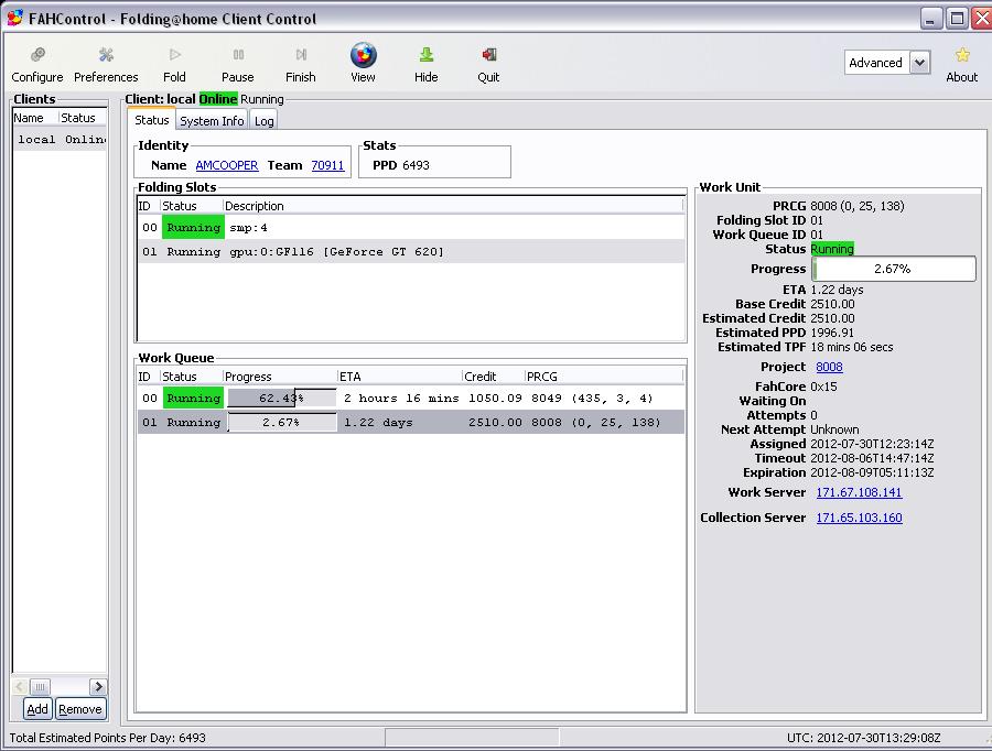

Gleich noch eine Frage hinter her, da sind auch noch ganz alte Grafikkarten gelistet wie z. B. die GT6800?
Ich denke mit so alten Karten kann man nicht folden, warum stehen die auch in der Liste?

Das weiß ich leider nicht. Vielleicht konnte man eine GT6800 noch mit dem alten F@H Client zum "falten" bewegen.
Meine "Mobility HD2400" steht zwar auch in der Liste, aber dennoch möchte Sie nicht so richtig (trotz einer vorhandenen GPUs.txt). Das könnte aber damit zusammenhängen, dass die HD2400 kein OpenCL kann.
