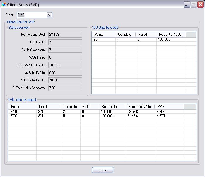

Bei mir: SMP 100% und dann steht das ding?
Exit, Tracker neugestartet und fängt bei 0% an. ok. . .
Allerdings guck ich dann auf die Stats bei SMP und dort wird das fertige Projetkt, welches vor dem Neustart auf 100% stand, nicht mit einbezogen?!? Ist jetzt da vorherige Projekt verloren gegangen?
Was passiert da und wie kann ich das verhindern?
wenn bei smp 100% steht dann ist diese WU fertig berechnet, allerdings noch nicht an die Stanford Server übertragen. Dieser Vorgang kann von wenigen Minuten bis 1 oder 2 Stunden dauern. Wenn Du dabei den Tracker beendet hast, wird zu 99% die WU futsch sein, leider. In solch einem Fall am besten mal direkt auf smp klicken, dann geht ein neues Fenster auf wo man sieht was gerade passiert - gelegentlich mal auf refresh klicken. Sobald die fertiggestellte WU hoch geladen ist wird dann ebenfalls die neue auf Dein Rechner geladen und die Berechnung beginnt mit der neuen WU. Bevor dieser Vorgang nicht erfolgte Finger weg vom Tracker, bzw. vom smp Clienten.

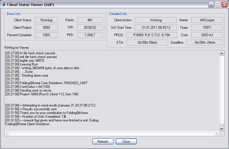

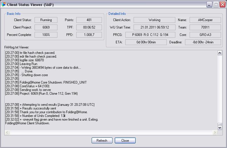

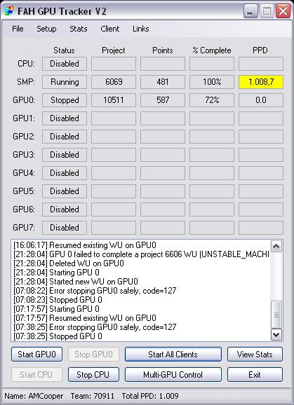

So, 100% und es geht nicht weiter?!
Also ihr meint ich sollte einfach noch warten und den Tracker auf keinen fall schließe, da sonst die WU verloren ist?

@amcooper
Hm, also gesendet hat der Client die WU ja anscheinend. Und der Core wird auch beendet. Warum dann aber nach wie vor 'working' drin steht...
Hast du mal nachgeschaut, ob du für diese WU mittlerweile Punkte bekommen hast?

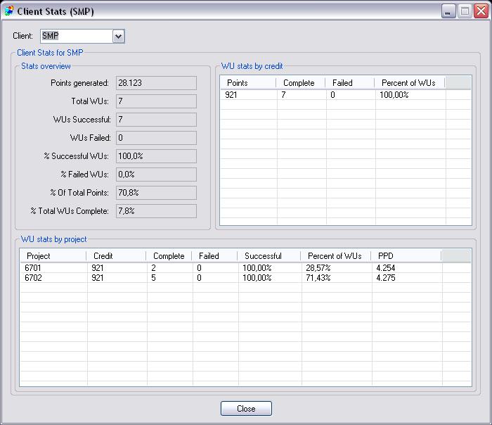

neues Bild oben:
Die SMP Stats sind unveränder im Tracker. 7 komplett müssten doch aber jetzt nach der aktuellen SMP 8 komplette sein.
War es das, was du meinst mit Punke gut geschrieben. . .?
Ich hätte damit jetzt die Stats von Stanford gemeint. Also wurde da die WU registriert?
Damit man weiß, wo das Problem liegt. Also ob der Tracker bei dir aus irgend nem Grund nicht funktioniert, der Client oder halt bei der Übertragung zu den Stanford-Servern irgendwas schiefgeht.

Nebenbei erwähnt steht der SMP immer noch auf 100% !!
Führst du den Tracker mit Admin rechten aus? Ich hatte nämlich letzte Woche glaube genau das selbe Problem, als ich nur Benutzerrechte hatte.
Ich hatte auch das Problem das die CPU fertig war aber nichts gesendet hatte...Ich habs deinstalliert und neu runtergeladen, mal sehen wie es jetzt aussieht.
