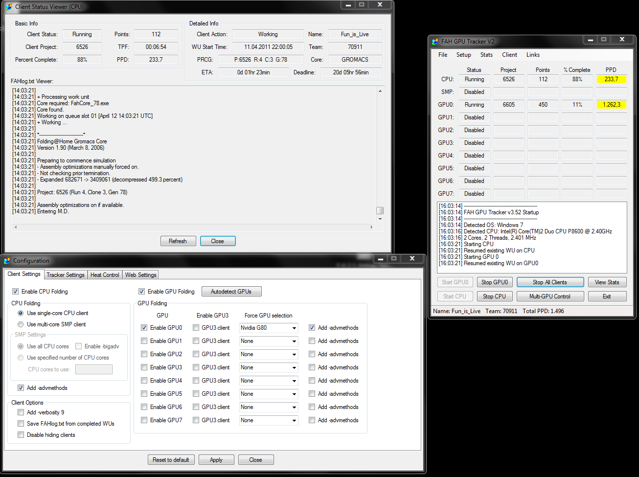

Hi habe derzeitig ein kleines Problem.
Beim erstenmal dachte ich es war ein Fehler aber heute kam es wieder.
Folgendes:
CPU-Client(kein SMP)
Project: 10720
Points: 689
verwende FAH GPU Tracker V2 3.52
Warum stirbt der Client und wie kann ich am besten den Client bereinigen?
Was mich besonders stutzig machte war die Punktzahl, bis jetzt hatte ich nur Projekte mit maximal 193Punkten.
-=Azrael=-
- Jan. 2009
- 2.385
Wasn das für ne Kiste? Nimm mal -forceasm raus.

Rechnen tut ein Laptop Dell Precision M4400 CPU: Intel P8600 2x 2,4GHz GPU: Nvidia Quadro FX770 RAM: 2GB
edit: wo kann ich -forceasm deaktivieren habe es nicht gefunden
-=Azrael=-
- Jan. 2009
- 2.385
Normalerweiser in der Konfiguration, der client wird mit -configonly gestartet. Ich hab zur Zeit nur den V7 drauf, kannst du ja eventuell austesten, hat hier und da Bugs(GUI usw.) aber die WUs laufen durch.
Fun is live
- Okt. 2008
- 529
Also unter FAH GPU Tracker V2 --> Setup--> Configure kann ich nichts dergleichen finden. Außer ich bin am falschem Ort
Außerdem ist mir gerade aufgefallen, dass das Client Protokoll und der der FAH unterschiedliche Zeiten irgendwie verwendet. Der CPU Client scheint auf Greenwich Zeit zu stehen, da er 2Stunden hinterher hängt.
werde bei gelegenheit mal den neuen testen.
