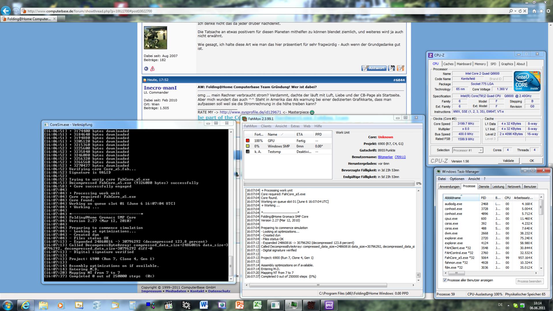

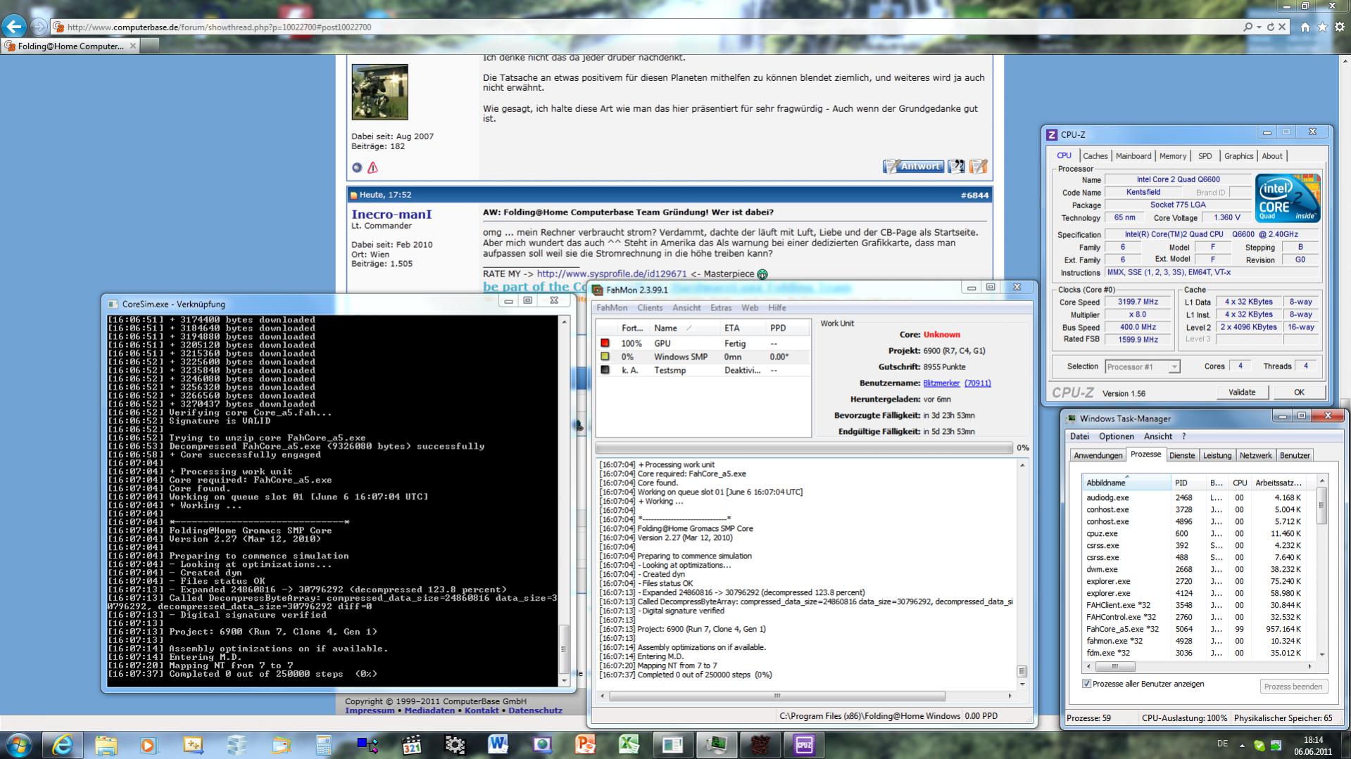

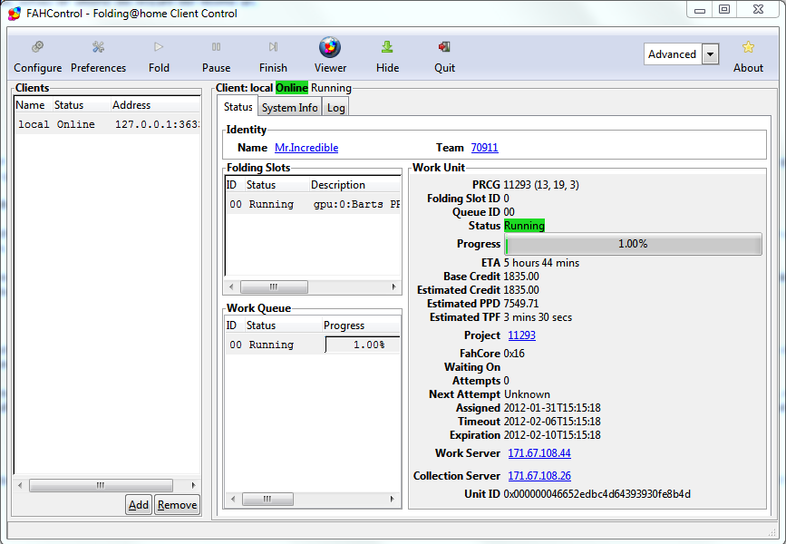

Ich hab eine AMD Radeon HD 6850 und einen E8400 @4,2 GHz, hab ich alles richtig eingestellt?
Edit:
Die GPU ist nur zu 90% ausgelastet.
Edit2:
Die CPU ist sehr viel langsamer beim berechnen, soll ich die deaktivieren?

is normal mit mit dem 90% Bild muss ja noch berechnet werden.
den E8400 solltest als uni prozessor angeben, da SMP erst richtig ab nen Quad die Vorteile entwickelt.
Zudem wird laut den vorherigen Posts die Grafikkarte ausgebremst, wenn alle Cores voll belastet werden.
Deine CPU ist nicht mehr soo der Burner.
Es wird wahrscheinlich auf etwa fiftyfifty rauslaufen, ob du den CPU-Client an hast oder nicht.
wenn er die SMP-WUs innerhalb der Deadline schafft spricht nichts dagegen, aber dafür muss der Rechner wahrscheinlich sehr oft an sein (ca. 70%).
BTW: Hat der GPU3-Client bei dir 50% CPU-Last (FahCore_16.exe).
Wenn ja: Umgebungsvariabeln anpassen: https://www.computerbase.de/forum/threads/folding-home.685801/#post-7984590
@Sebbi: Wenn man Zeit hat, kann man die GPU manuell auf "unter normal" als Priorität stellen, dann sollte es keine Leistung kosten (sonst gäbe es auch noch bei den Konsolenclients und den alten Clients das priority=slightlyabove).
Ich glaube, das ist normal, weil dein CPU für einen E8400 nicht mehr der schnellste ist und du eine Radeon verwendest.
Bei den AMD Karten muss der CPU kräftig in Vorleistung gehen, so zu sagen muß der CPU das Essen vorkauen.
Wenn du eine Nvidia nutzen würdest, dann wäre der CPU nahe zu unberührt bei GPU folden.
Das sind meine Erfahrungen. . .

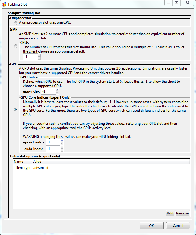

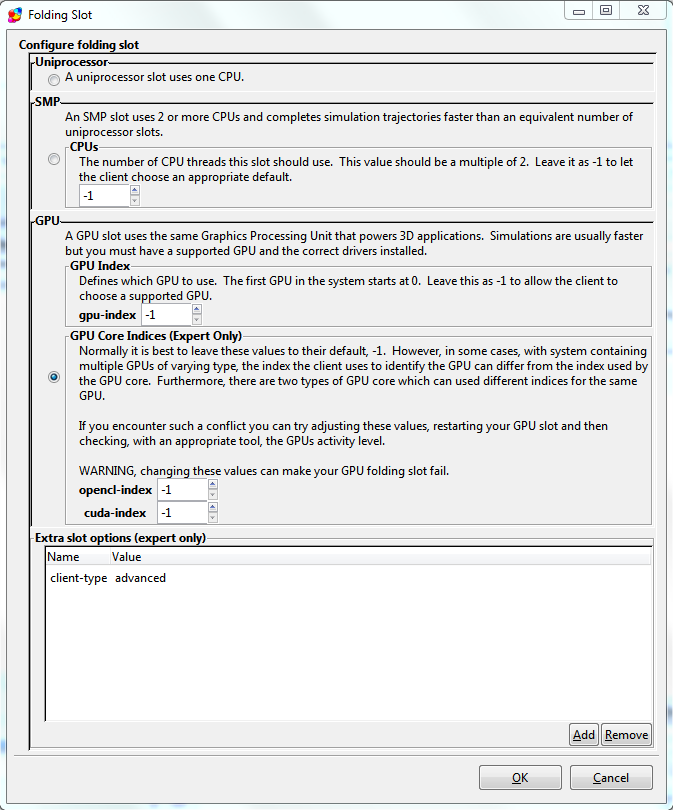

Für AMD Karten bitte den V7 mit client type/ advanced nutzen, dann bekommt man auch das neuste vom neusten für AMD. Min. 1 Kern für die GPu freilassen, dem zweiten Kern kannst du ein UNI Slot hinzufügen oder einfach freilassen.
@-=Azrael=-
Ich nutze nun den fahclient-installer_7.1.43_x86.exe
Gibts den auch in 64bit?
Was heißt ich soll "V7 mit client type/ advanced nutzen"?
Ich möchte nur die GPU werken lassen, darum hab ich keinen UNI Slot hinzugefügt.
Ein 64bit Client ist derzeit unter Windows nicht nötig, von daher gibt es keinen.
Dein client steht schon auf advanced, nun gehst du unter configure auf den slot Reiter, wählst den GPU slot aus und klickst auf edit. Unten gibt es extra client options da trägst du halt ein
client-type
advanced
Bitte nicht mit extra core options unter expert verwechseln.
Das ganze speichern fertig, damit dürftest du die größtmögliche Bandbreite an AMD Projekten bekommen.

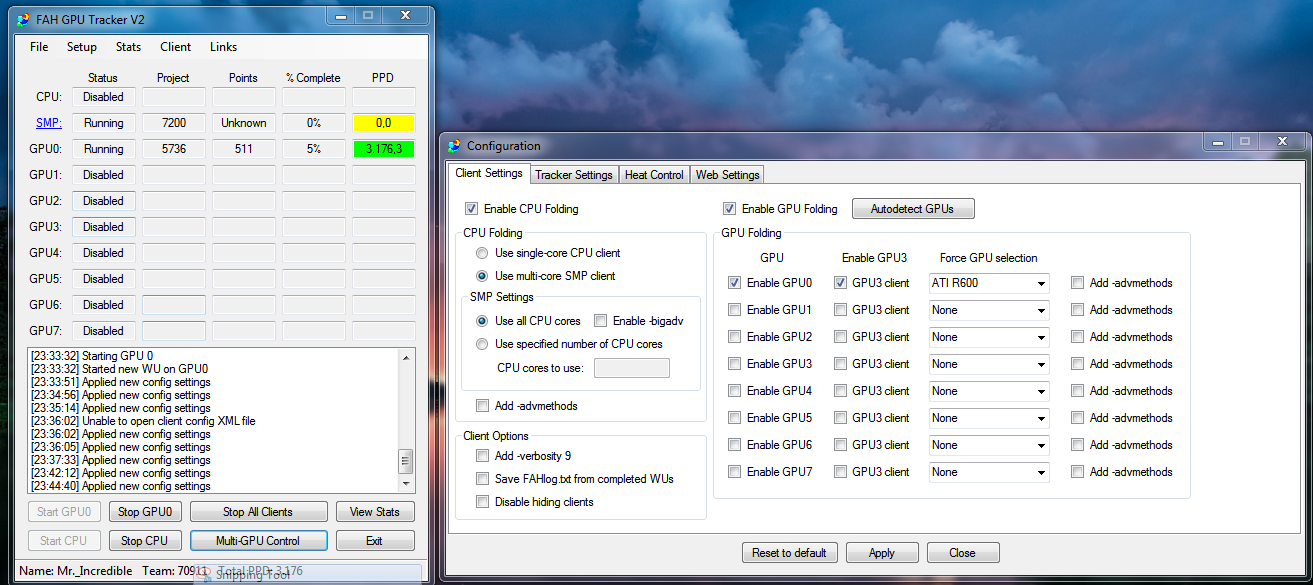

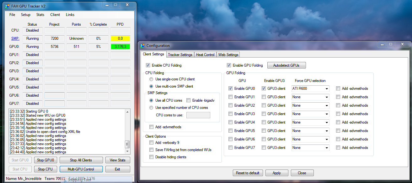

@Mr. incredible:
so sollte es richtig sein.
