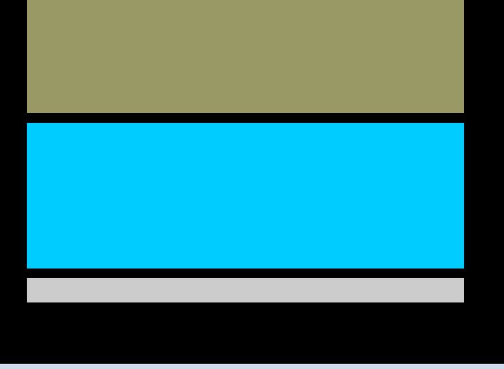

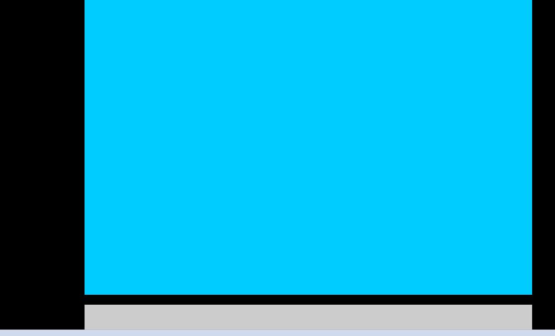

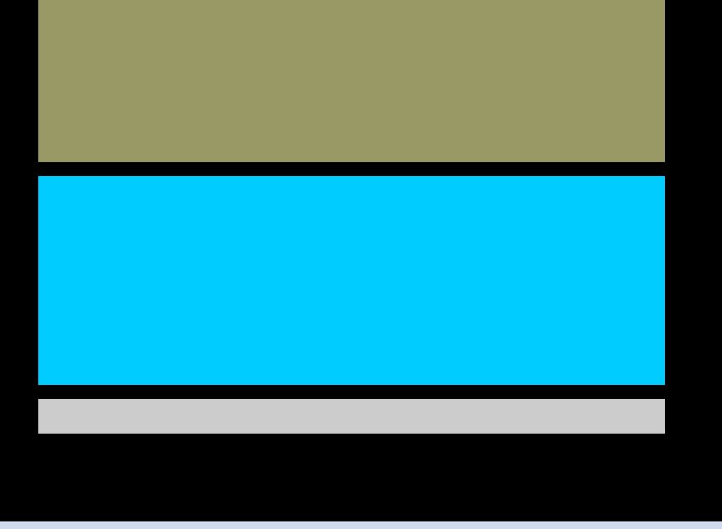

So, habe hier mal 2 Screenschots gemacht.
1. Sollte der Content höher sein als der angezeigte Bereich, so passts eigentlich:
Siehe "ss_2.jpg".
2. Ist der Content aber relativ gering, so bleibt er zwar 20 px unter dem Content, aber da sollte er trotzdem ganz unten liegen:
Siehe "ss_1.jpg".
Ja, er soll im angezeigten Bereich immer ganz unten sein.
-wenig Content: Footer trotzdem am unteren Bildschirm rand
-viel Content: Erst sichtbar wenn man eben bis ans Ende gescrollt hat
