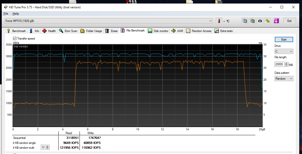

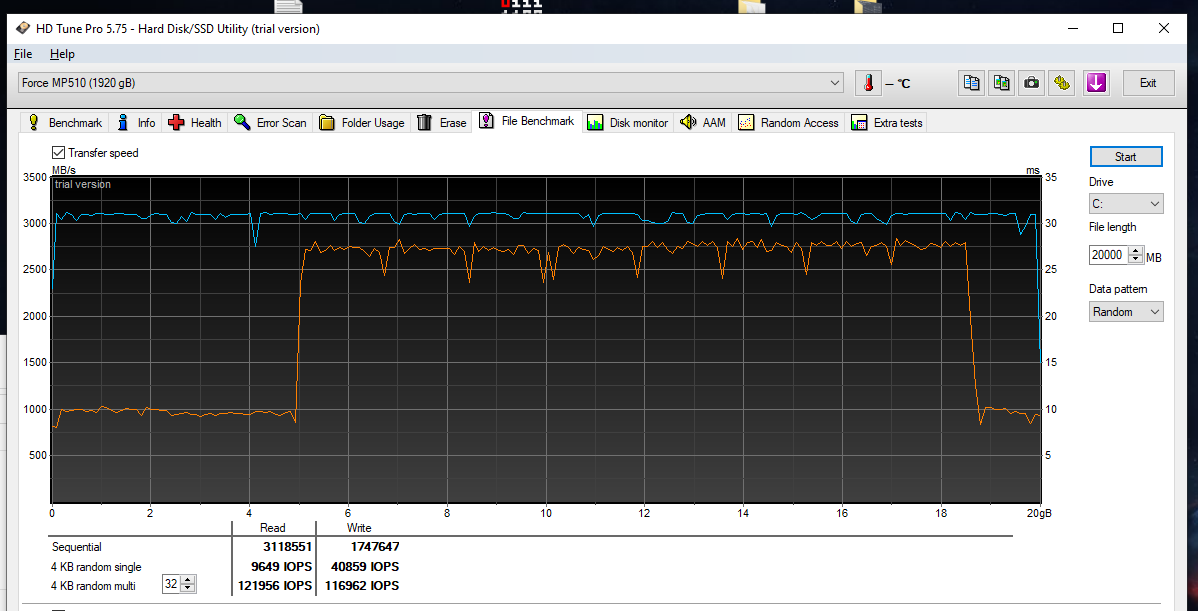

LukS schrieb:

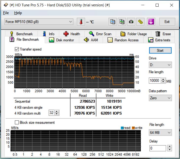

gleich danach nochmal mit 20000MB:
Ich weis nicht warum HD Tune am Anfang langsamer ist. 🤷‍♂️ Das Programm scheint mir nicht gerade sehr brauchbar für SSD Tests zu sein.
HD Tune ist nicht optimal für SSDs, aber der File Benchmark ist durchaus für SSDs brauchbar. Genau diese langsame Schreibrate am Anfang bekommt man ja auch bei CrystalDiskMark immer wieder zu sehen, eben wenn dort nur so 1GB/s als Schreibrate erscheint.
LukS schrieb:
Als Fazit kann ich sagen, dass ich bei meiner 2TB SSD keinerlei Probleme feststellen konnte. Sie läuft wie sie soll.
Die einen sagen so, die anderen sagen so, es wäre nämlich eigentlich normal, dass der Controller das Leeren des Pseudo-SLC Schreibcaches unterbricht, wenn Zugriffe erfolgen, weshalb nach dem Schreiben die Werte eben nicht einbrechen sollten und dies scheint auch dazu zu führen, dass die Schreibrate in dem Test mit HD Tune eben erst gering ist und dann doch noch auf 3GB/s ansteigt, eben offenbar genau wenn der Controller den Pseudo-SLC Schreibcache geleert hat und zwar offenbar erst, wenn er komplett geleert wurde. Normal im Sinne von, so machen die anderen es, wäre wohl eher, dass der Controller sofort den schon geleerten Teil des Schreibcaches nutzt, die Schreibrate also am Anfang immer hoch ist wenn er wenigstens etwas vom Pseudo-SLC Schreibcache schon geleert und damit wieder zur Verfügung hat und danach erst einbricht, wenn dann der Pseudo-SLC Schreibcache wieder voll ist.

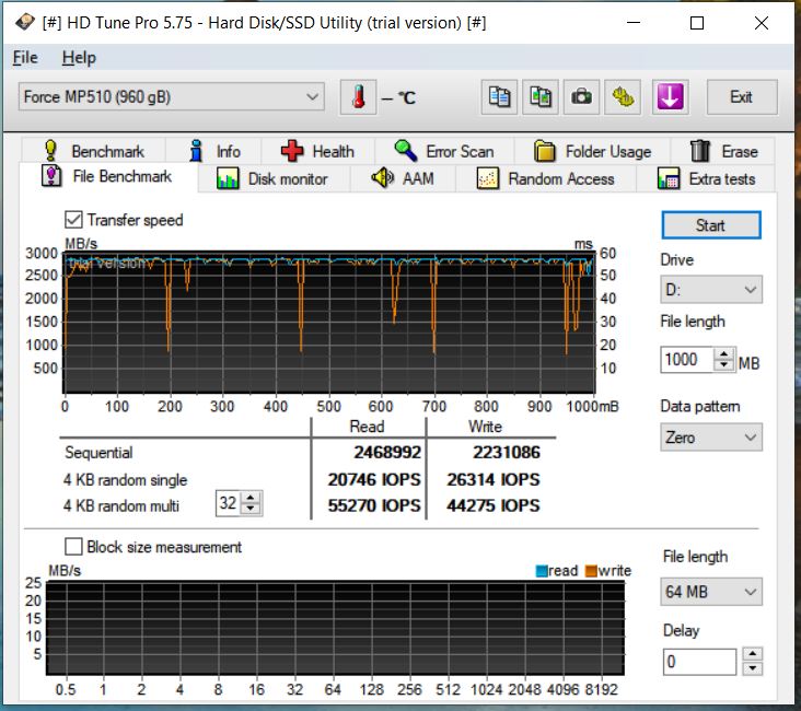

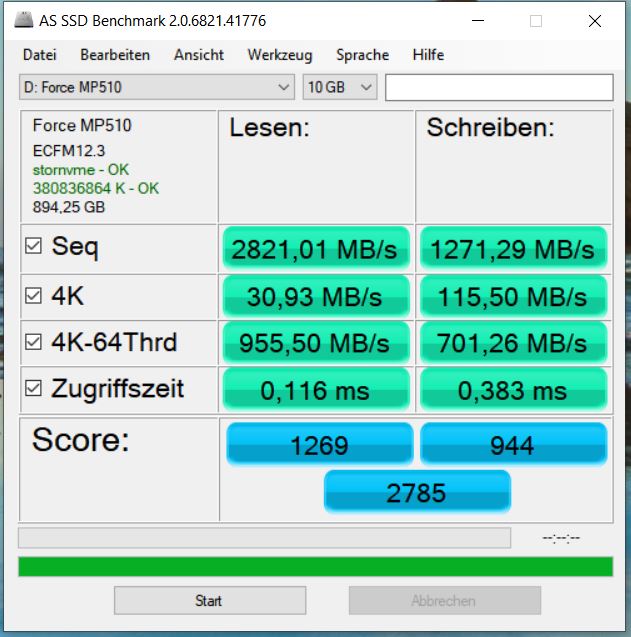

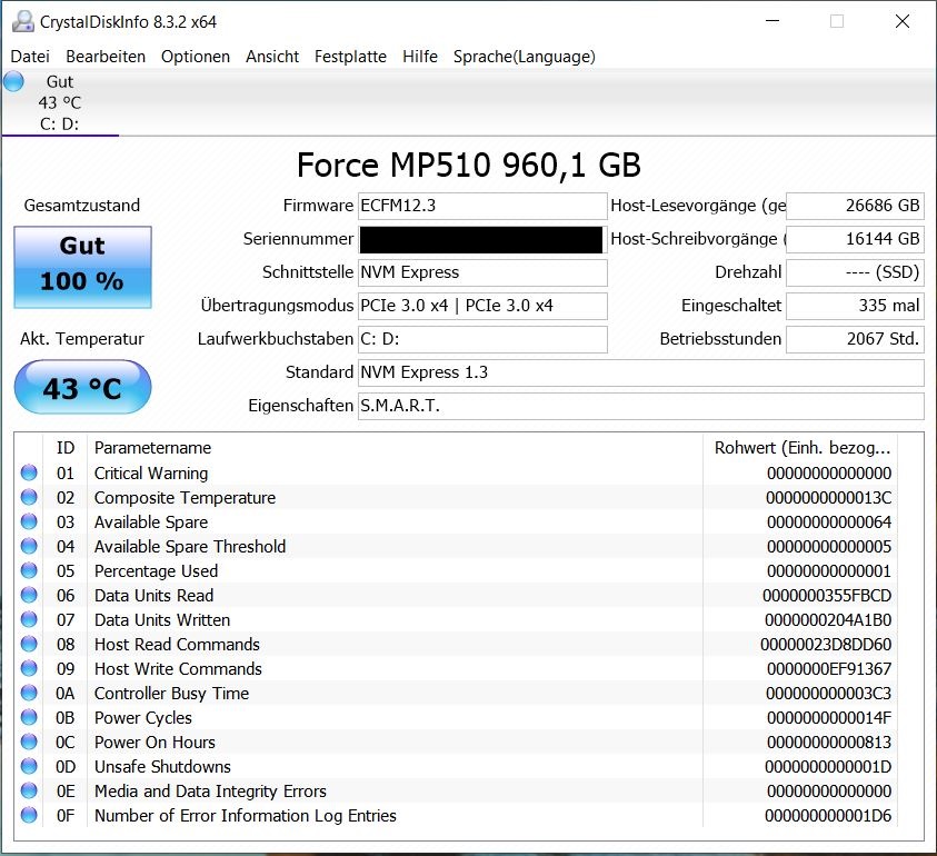

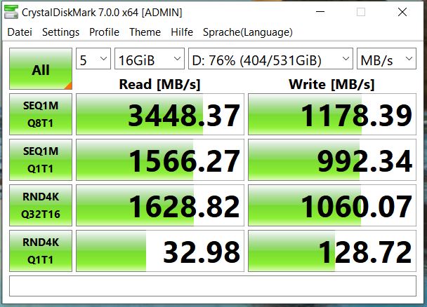

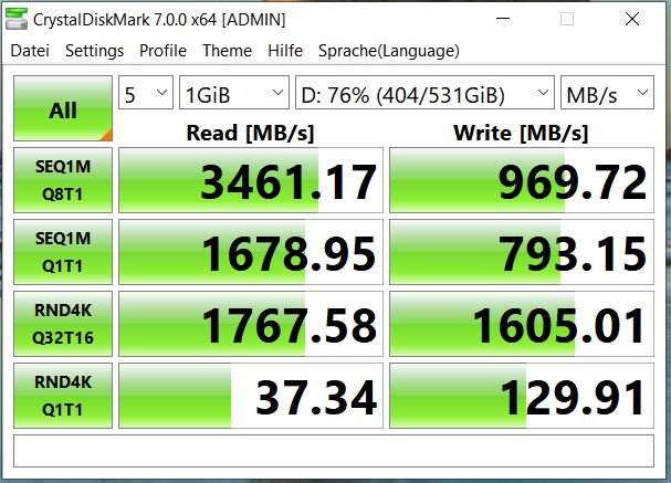

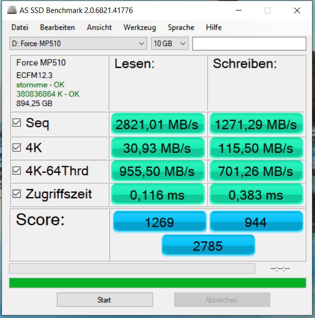

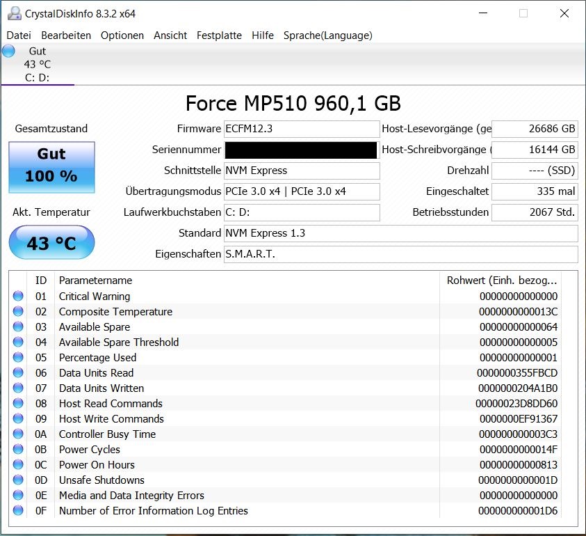

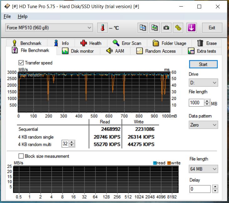

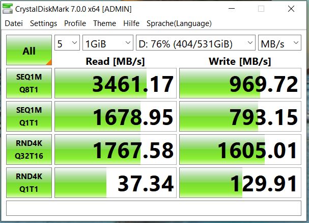

Hier noch ein paar Daten von meiner 960GB SSD.
Sie ist 6-7 Monate im Einsatz, 531GB Gesamt belegt.
Aktuelle Firmware 12.3 installiert.

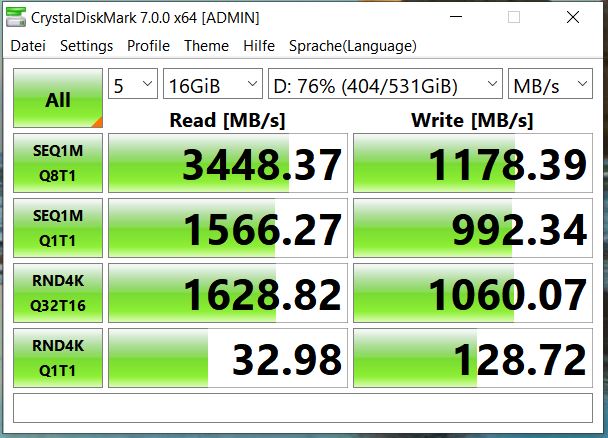

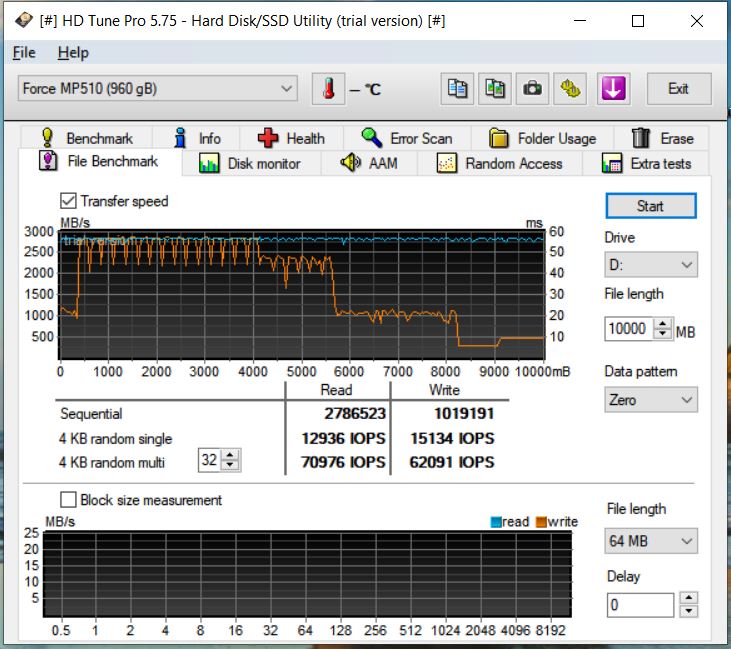

MaverickM schrieb:
am Ende dürfte die reale Performance bei großen sequentiellen Schreibvorgängen ja genau die gleiche sein?
Nein, nur wenn wirklich so viel geschrieben wird, dass der Controller es schafft in der Zeit den Pseudo-SLC Schreibcache zu leeren und damit wieder zu nutzen. Andernfalls schreibt aber langsamer, als wenn man eben in den schon geleerten Teil des Pseudo-SLC Schreibcache schreiben könnte. Es geht als auf die Performance, wenn Schreibvorgänge kurz nacheinander kommen, der erste den Pseudo-SLC Schreibcache so füllt das der Controller anfängt diesen zu leeren und der zweite eben langsam ohne den Pseudo-SLC Schreibcache erfolgt. Ist sicher nicht dramatisch, aber ich kann nicht erkennen wo der Vorteil beim diesem Verhalten sein soll, zumal wenn die gesamte Perfornance während des Leeres des Pseudo-SLC Schreibcache leidet, statt das Leeren des Pseudo-SLC Schreibcaches während anderer Zugriffe zu unterbrechen und nur im Idle durchzuführen.

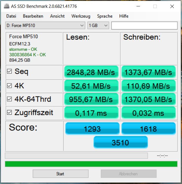

Auch hier ist wieder mal zu erkennen, dass bei mir häufig die Leseperformance in den Keller geht, wenn ein Bench bessere Ergebnisse bei der Schreibleistung zu Tage fördert.
Für mich lässt sich damit erkennen, dass die Performance absolut inkonsistent ist. Und ich erwarte da auch eine Abhilfe von Corsair oder Phison.

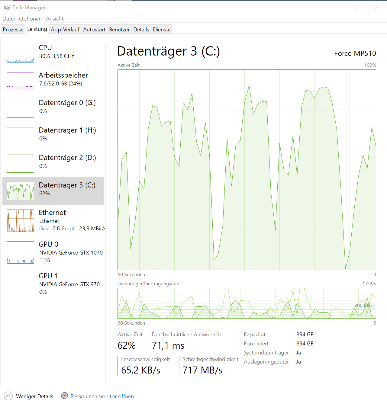

Beobachtung während der Aktualisierung von Battlefield 5:
Die Schreibrate ging laut Taskmanager auch hin und wieder über 1 GB/s
Ich bezweifel, dass das ein sinnvoller Test ist. Letztlich wird ja von der SSD gelesen, entpackt, und wieder geschrieben. Da ist eher das Lesen/Entpacken das Nadelöhr bzw. nicht das ideale Setup, insbesondere, wenn von derselben SSD gelesen und geschrieben wird.... zumindest stelle ich mir das gerade als ungünstig vor.
Reaktionen: glkz
