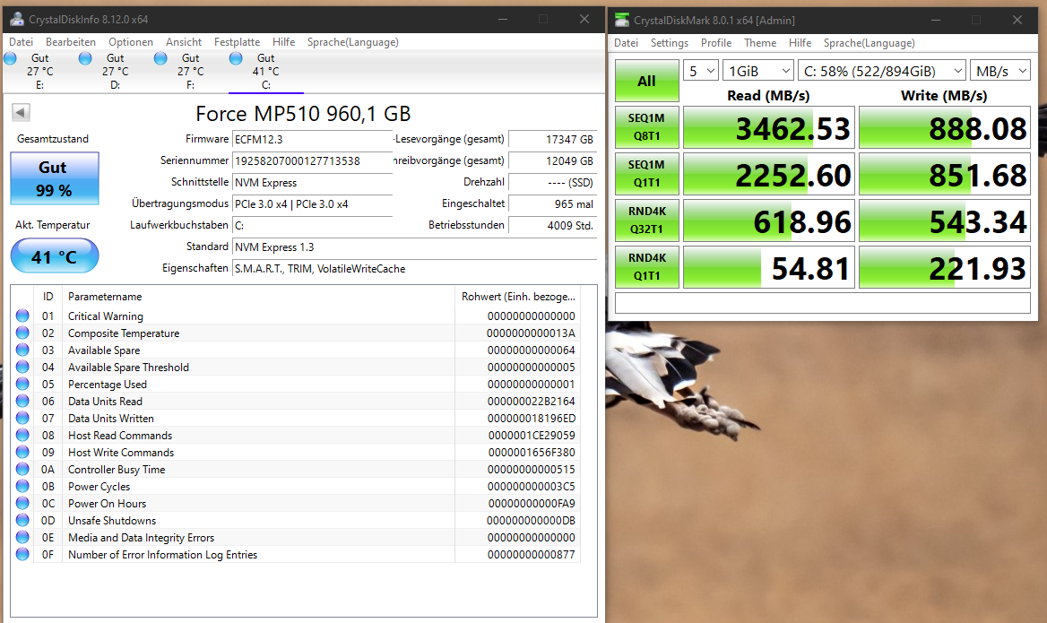

Ich habe auch ne MP510 (960gb) als Systemplatte, welche nicht die volle Schreibleistung bringt. Alles aktuell (BIOS, Firmware, Windows usw.). 522 GB von 893GB belegt. Werde mal etwas aufräumen und nochmal testen. Ansonsten bin ich ratlos.
Mainboard ist ein MSI B450 GAMING CARBON PRO AC
Edit: Nachdem ich 150GB gelöscht habe, lag die Schreibrate wieder bei 3000mb/s. Dieser große Einbruch ist trotzdem nervig.
