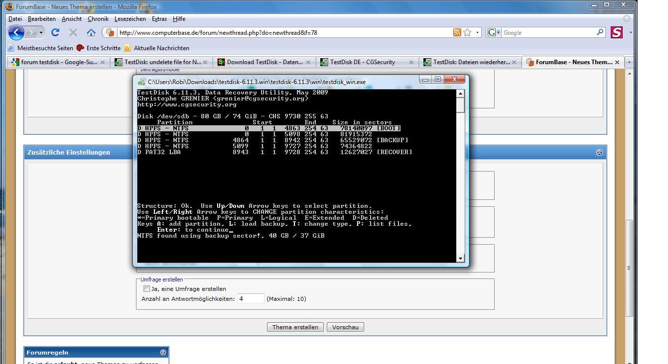

Hallo liebes Forum,
wollte die Festplatte meines WG-Kumpanen sichern, um danach neues frisches Windows draufzumachen, da ich dachte es futsch, weil sein Rechner es nich mehr tat. Jedenfalls war es nich die Platte die futsch war sonderen das Board, also hab ich seine Festplatte an einen Rechner gestöpelt um seine Daten zu sichern. Da nicht genügend Speicherplatz vorhanden war, hab ich ein generelles Backup gemacht, ohne dabei darauf zu achten, das seine persönlichen Dateien nicht mitgesichert wurden,da passwortgeschützt.(bemerke zu dem Zeitpunkt wusste ich das nich).
Lange Rede kurzer Sinn, hab ich dann versucht die Platte mit frischem Windows zu versorgen und hab auch schon aus 3 partitionen 2 gemacht und dann hat die Installation abgebrochen.
Nun hab ich wie gesagt festgestellt, dass das Backup fehlgeschlagen ist und somit ich nun die Platte als letzte Rettung hab.
Hab die Platte an mein Schlapptop dran und versuche wie wild die Daten zu finden, wobei ich wahrscheinlich einen fehler gemacht hab und zwar hab ich die beiden Partionen dann schön doof unter Vista formatiert...ja ich weiß doof....
so nun meine Frage ist der Platte noch zu helfen und wer hilft mir dabei?
Testdisk hab ich schon geloadet und am laufen, finde nach tiefer Suche auch die 3 alten Partitionen steht vor allen ein dickes fettes D...was mache ich jetzt?
danke schon mal für eure hilfe

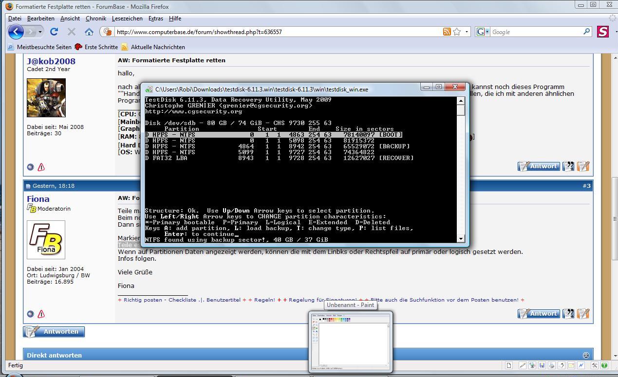

Markiere mal die Partitionen mit Label und drücke p ob deine Daten oder eine Fehlermeldung angezeigt wird.
Teile es mit.
Wenn auf Partitionen Daten angezeigt werden, können die mit dem Linbks oder Rechtspfeil auf primär oder logisch gesetzt werden.
Infos folgen.

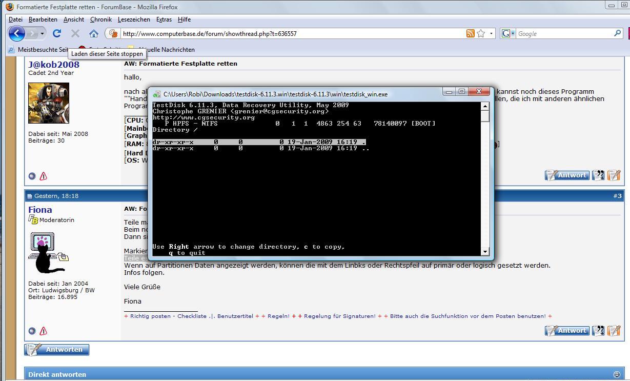

Teile mal mit, ob du ohne die Recovery-Partition zu berücksichtigen bei dir auf den Partitionen brauchbare Daten siehst.
Für eine Wiederherstellung sollten die Daten komplett vorhanden sein.
Wenn nicht, deutet es auf ein beschädigtes Dateisystem.
Dann würde Datenrettungssoftware helfen.
Im Moment gehe ich von den Screen nach der tiefetre Suche aus.
https://www.computerbase.de/forum/attachments/suche-jpg.154693/
Markiere mal jede und teile mit, ob eine andere vielleicht ohne Label bessere Ergebnisse hat.
Auch kannst du mit Testdisk Daten sichern/kopieren.
Infos dazu mal hier;
https://www.computerbase.de/artikel...von_einen_beschaedigten_datentraeger_kopieren
